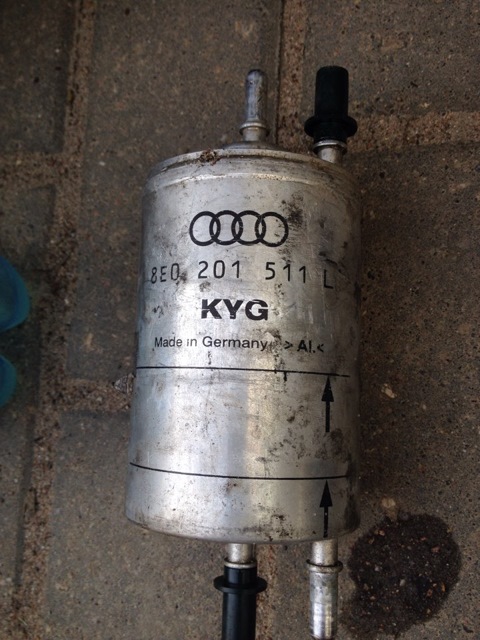

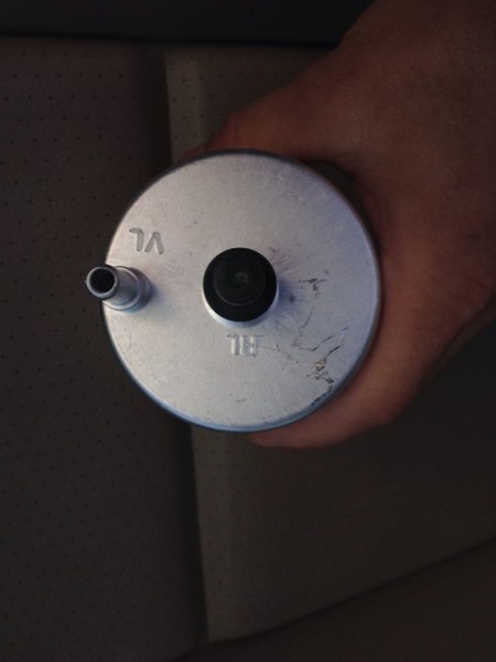

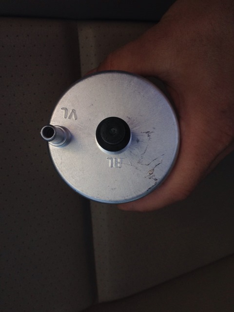

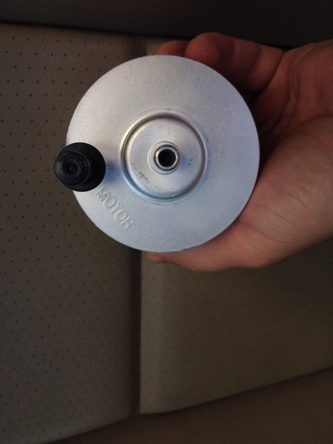

хочу написать по поводу звука "зззззззззз" после замены фильтра нп моторое АМВ в частности. менял на оригинал. поставил фильтр также как и старый стоял, т.е. входы-выходы паралельно земле, но при пуске столкнулся с проблемой "ззззззззз" поработал авто и пропал звук. но он повторялся каждое утро при пуске на холодную авто пару секунд. привык. прочитав отчет выложенный вверху темы, а точнее что шланги по циркуляции газов, должны находится на одном уровне с креплением фильтра. залез под автоЮ выцставил как нужно и о чудо, покуда 3 дня никакаих звуков по утрам.

Собственно заменил по регламенту снова топливный фильтр (60 тыс проехал на старом). Фильтр покупал у официалов, оригинальный естесно. Поставил и снова начал он время от времени гудеть. проехал тыс 10 и гудение почти постоянное при включенной климе. Что сподвигло на мысли, может от падения напряжения в сети появляется гул.

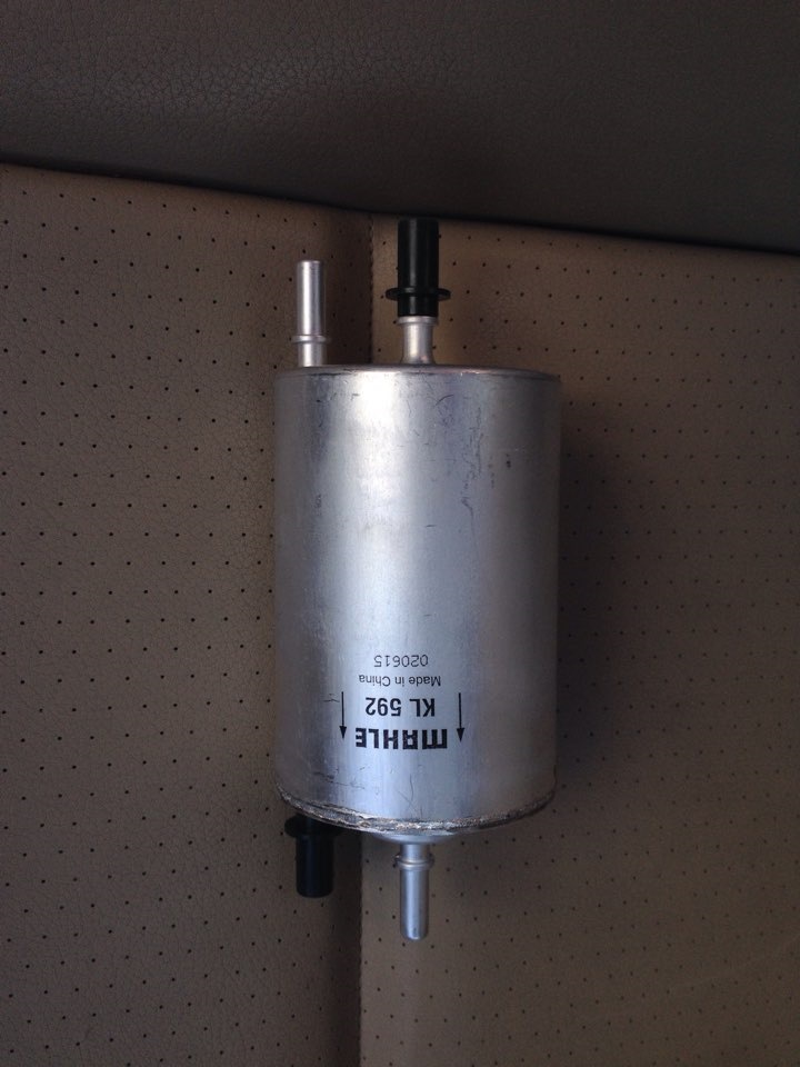

Итого решил все же сменить фильтра на аналог, слава, что появился Кнехт, до этого из аналогов был только MAN и Hengst, как то я их не покупал, но второму думаю можно было довериться.
Купил у Nik_it_ON, Kneht KL 592 и на выходные полез менять.
Сменил. Не забываем правильную установку, есть в ветке.
Поворот ключа — жжжж нету, но и авто не завелось. Лан думаю, топлива нужно ведь накачать. Ещё один поворот, немного чихнула машина, но и жжжж как ранее тоже не было. Мысль — все таки насос умер, кстати эта мысль меня не покидала, так как все вокруг твердили, что он не качает.
Третья попытка — авто завелось! Ура! Выдох! Никакого жужжания ни снизу фильтра нигде не наблюдается, вообще. Дал поработать. Заглушил, снова поворот — тишина и пуск без проблем. Я рад! 90 тыс км к этому шёл.

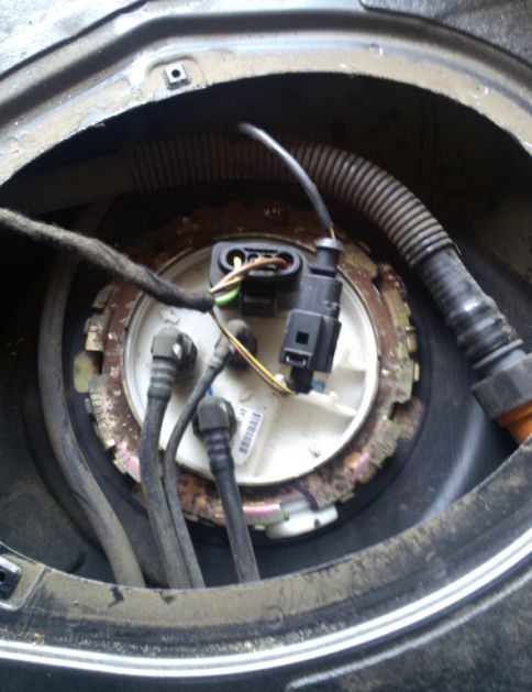

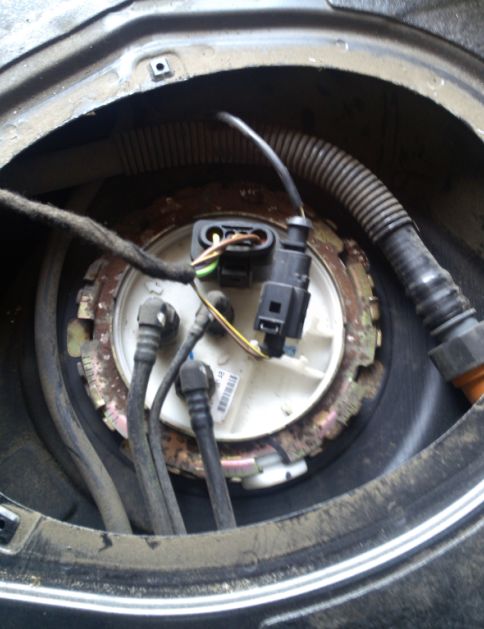

Yusg, насос еще нет. сейчас звуки поменялись при заводке все тихо. при поездке появились. вчера снял лючок доступа к насосу, треск в нем есть. Собственно готовлюсь к замене оного. Думал может только моторчик махануть, но все таки склоняюсь к полному боекомплекту.

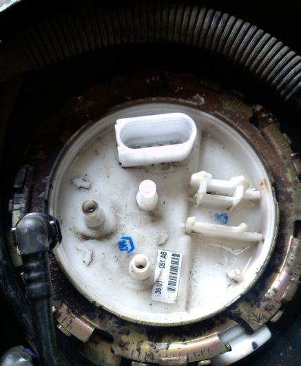

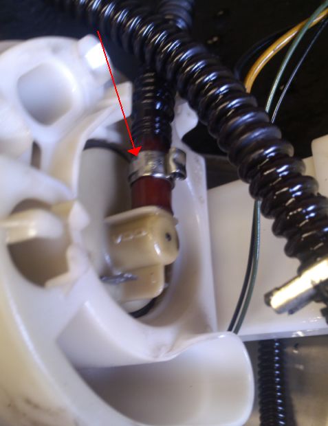

Замена топливного фильтра на AMB
Yusg, не у меня насос находится в багажнике, т.е. лючок доступа к нему.
- DIA
- Аццкий поломастер
- Сообщений: 9332
- Темы: 13
- Имя: Игорь.
- Откуда: Минск.

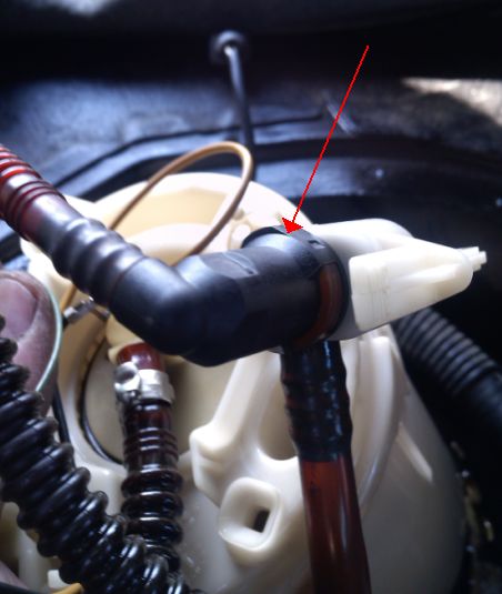

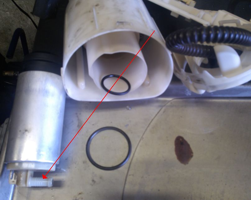

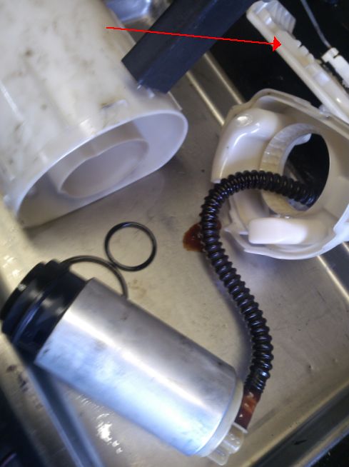

Какая разница где, вот так это примерно выглядит, что бы легче было кипятком льем на насосе на шланг предварительно удалив хомут и насос в руках. Двигатель AMB 2003г А4 у сИдане.
