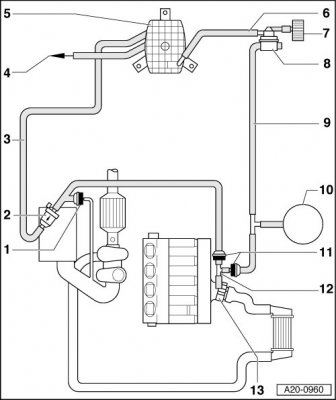

Сообщение bykot » 15 апр 2013, 16:42

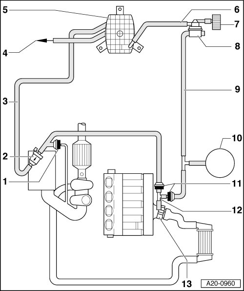

Пришла весна, чешутся руки снова разобраться с системой EVAP, так как ошибка по 16825 стала вылетать чаще (км 100 проезжаю по городу, не больше), после заменены клапана N80, мог проехать до 400 км по городу и все ок.
Прилагаю схема для более понятного объяснения, надеюсь:
схема вентиляции топливного бака
1-обратный клапан развязки системы вентиляции (турборежим/режим ХХ)
2-клапан вентиляции бака N80
3-трубка на адсорбер
4-трубка к топливному баку
5-адсорбер
6-трубка на диагностический насос
7-фильтр диагностического насоса
8-диагностический насос
9-трубка к диагностическому насосу
10-Вакуумный резервуар
11-Обратные клапан
12-Тройник
13-дроссельная заслонка
Так вот:
1. Чищу ошибки блока 01 (двигателя).
Запускаю тест в 70 группе проходит некорректно (ADP Not Ok). В результате теста появляется ошибка 16825.
После замены клапана N80 проходил.
2. Чищу ошибки блока 01 (двигателя).
Запускаю тест в 71 группе не проходит некорректно (ADP Not Ok), тест идет больше. В результате теста появляется ошибка 16839.
Я так понимаю для начала нужно решить ошибку 16825.
Possible Solutions
1.Check Evaporative Emission (EVAP) Canister Purge Regulator Valve (N80)
Perform Output Test
2.Check Evaporative Emission (EVAP) Canister Purge Solenoid Valve (N115)
3.Check Evaporative Emission (EVAP) Canister
Perform Basic Setting
4.Check Pipes between Tank Breathing and Throttle Body
Сейчас о тестах, которых провел:
Perform Output Test
1. Запустил Output Test.
До теста клапан (схема п.2) не продувается ни в одну из сторон. При запуске теста клапан щелкает продувается в сторону к баку (т.е. против стрелки), от бака не продувается.
собственно вопрос: это корректная работа?
Дальше вопросы:
где находиться клапан N115? и как его проверить?
есть подозрение, что этот п.11 на схеме.
а что это за тест?
Я так понимаю проверить трубки соединяющий бак и дроссельную заслонку. т.е.схема между п.2 и 5, 2 и 11, 11 и 12, 12 и 13.
Как правильно их диагностировать? отдельно от п.11? на дырявость или треснутость?
какое максимальное давление можно подавать, чтобы ничего не лопнуло и правильно был опроверено.
P.S. Конечно вопросов еще много, но покуда только эти.
