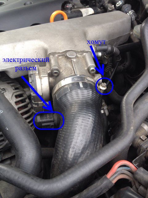

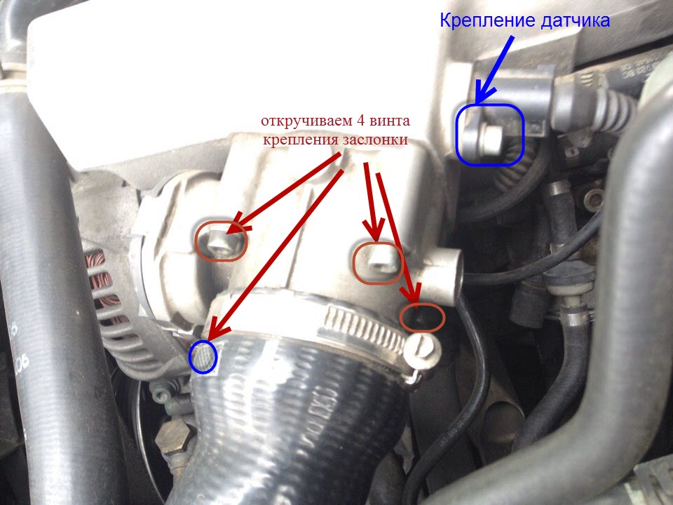

1. Откручиваем хомут подачи воздуха к заслонке и отводим патрубок в сторону.
Невинная заслонка
2. Отключаем электрический разъём от её
3 Откручиваем 4 винта крепления заслонки

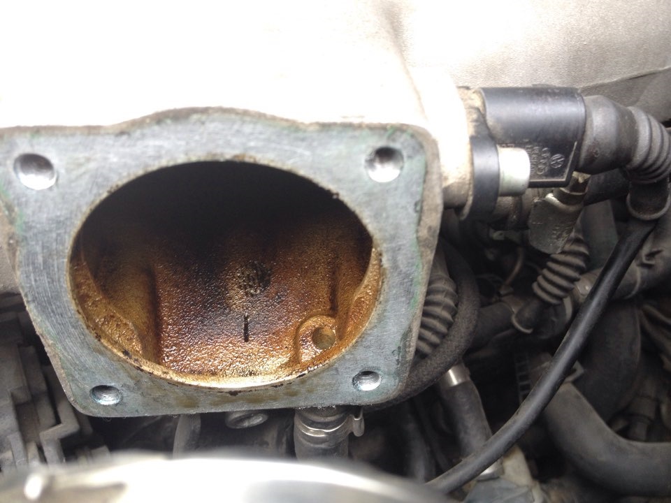

Сняли заслонку. Виден налёт масла.
Патрубок

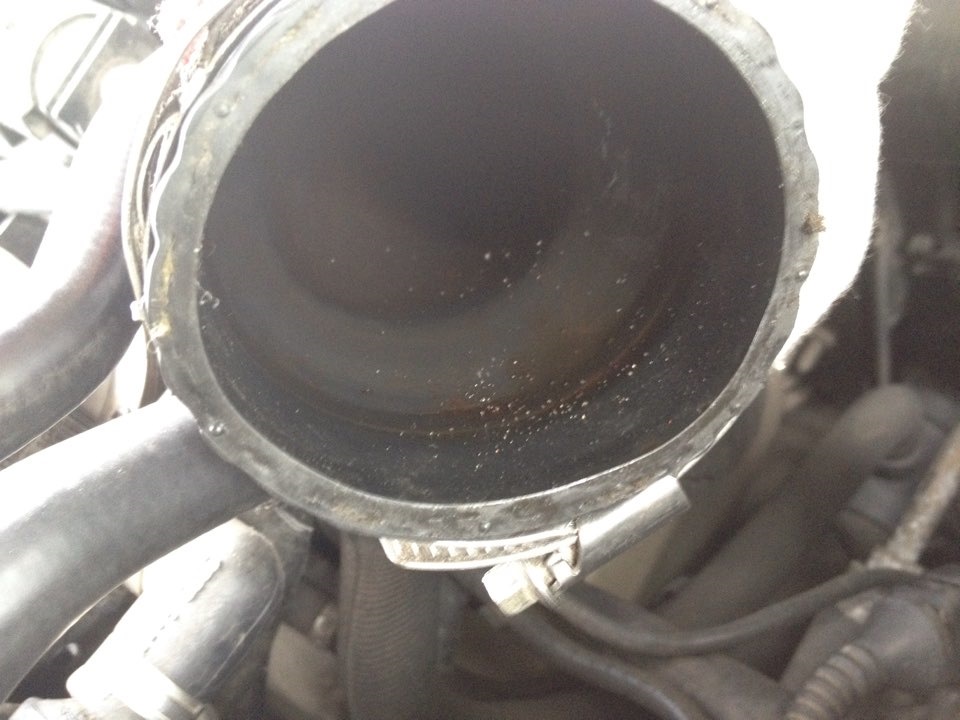

4. Закрываем впускной коллектор и патрубок тряпками, чтобы грязь не попала за время чистки.
На время чистки закрываем дыры тряпками, чтобы пыли не залетело

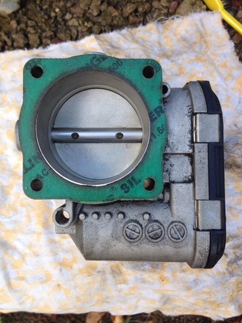

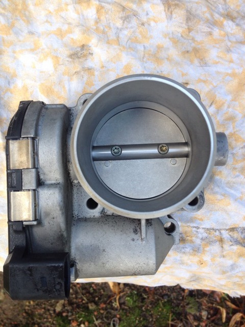

5. Чистим заслонку обильно поливая средством и протирая грязь чистой ветошью. Не боимся открывать заслонку руками.
Собственно заслонка вид со стороны патрубок
Вид после чистки
Заслонка — вид со стороны впускного коллектора
Вид со стороны коллектора

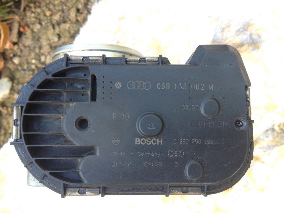

Номер заслонки, мало ли кому нужен

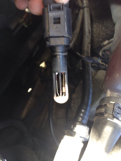

6. Сбоку на впускном коллекторе откручиваем шпильку крепления нити расходомера и снимаем его.
7. Чистим нить тем же средством, но ее не трогаем руками, щетками. Моем — сушим
Заодно решил почистить нить воздухамера. Тем же средством, только саму нить не трогаем, а хорошо сушим
8. Устанавливаем датчик расхода воздуха на место

Нужна чистка или нет? не знаю, хуже не будет думаю. Грязь на фото до чистки с пробегом больше 70 тыс км.
Говорят, что такой же станет через пару км — обязуюсь снять патрубок и проверить через пару сотен и тысяч км пробега.

Сообщение Stalker » 23 сен 2015, 08:53
Тоже чистил заслонку, правда у меня она вообще почти как девственница была, х.з. чистил ли кто до меня. Масло присутствовало, но налёта я не заметил. Адаптировалась сама, без компа. Отличия до и после замечено не было.
Сообщение bykot » 23 сен 2015, 08:59
я чистил первый раз где-то на 160 тыс, сейчас у же 236 тыс
Добавлено спустя 1 минуту 12 секунд:
Stalker, а под налетом ты что имеешь ввиду?
Сообщение Stalker » 23 сен 2015, 09:04
Как у тебя на фото с подписью: Заслонка-вид со стороны впускного коллектора.
Сообщение bykot » 23 сен 2015, 09:06
собственно думаю там точно не чистили 235 тыс км. Так как писал выше, первый раз на авто чистил без снятия заслонки.

bykot писал(а):6. Сбоку на впускном коллекторе откручиваем шпильку крепления нити расходомера и снимаем его.
Это датчик температуры воздуха на впуске.
Сообщение bykot » 23 сен 2015, 23:59
mezen, а мне казалось, что расходомер этим и занимается, что пытается замерять температуру воздуха на впуске.
mezen
Сообщений: 493
Сообщение mezen » 25 сен 2015, 11:35
Расходомер измеряет обьем воздуха, а этот датчик - температуру.
Stimpack
Сообщений: 1618
Темы: 33
Авто: 2010 A4 2.0T
Сообщение Stimpack » 26 сен 2015, 07:45
Мне казалось что еще и массу... Хотя она может и позже рассчитывается.
VIN: WAUZZZ8E98A110162
Сообщение parovoz » 26 сен 2015, 10:13
Stimpack писал(а):Мне казалось что еще и массу... Хотя она может и позже рассчитывается.
Зная объем и температуру вычислить плотность ничего не стоит.
