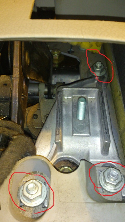

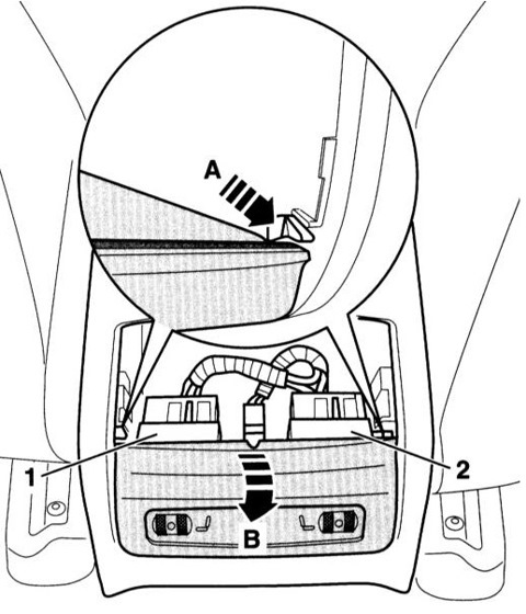

— снимаем пепельницу сзади
— снимаем крышку блокировки дверей и регулировки обогрева (у кого есть)

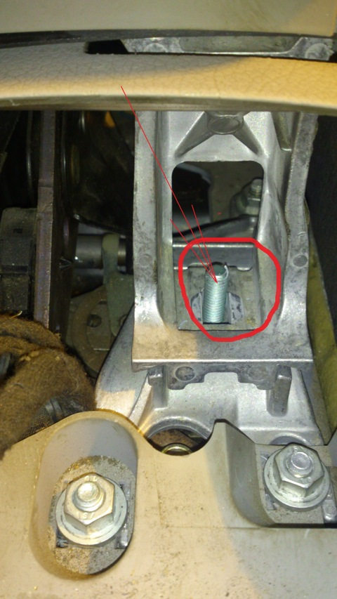

— видим центральную гайку, которая держит подлокотник. Откручиваем ее. наклоняем на себя подлокотник и достаем.
- Далее видим 2 и одна гайка не видна опоры подлокотника, также откручиваем и достаем опору.
- У нас перед глазами откроется подобная картина:

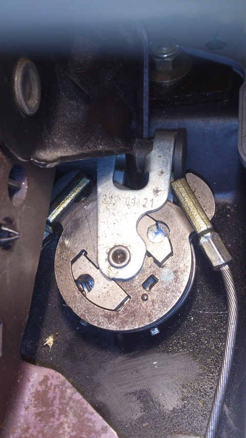

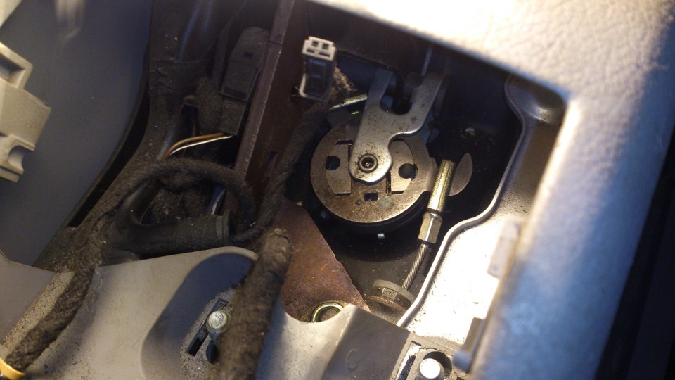

Это и есть механизм саморегулировки ручника.
Что важно знать тросы с колес приходит к нему накрест. Т.е. меня интересует левое колесо, а на картинке это трос справа и как видно к нему доступ впринципе неплох, а вот к левому думаю тоже можно подступится но придется еще что-нить открутить, но все будет очень сложно — проще "бороду" снимать.
— снимаем белую прокладку у основы входа троса в салон (достается она в салон) она нужна, чтобы трос не выскочил наружу, в случае если сорвется с уха регулировки.
— Далее как в отчетах: вставляем отвертку и разводим усы натяжения. снимаем трос в салоне и идем под авто.
