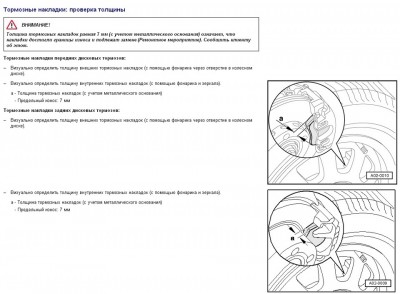

Нашел вот такую полезную информацию:
- Оценить износ тормозных колодок
Интересно мнение специалистов. Если по передним понятно, датчики есть, то по задним, мне кажется полезно знать.
Добавлено: 15 июл 2013, 19:20
Vovik_Zhodino
Это для немцев)
Я всегда через диск смотрю состояние колодок и если остается 2-3 мм ,то ставлю новые,а датчикам не верю
Добавлено: 15 июл 2013, 21:06
Stimpack
Vovik_Zhodino писал(а):Это для немцев)
Vovik_Zhodino писал(а):Я всегда через диск смотрю состояние колодок и если остается 2-3 мм ,то ставлю новые,а датчикам не верю
если уверен в равномерном износе внутренних и внешних то конечно да.
А так, датчик установлен на внутренней колодке + срабатывает на разрыв контакта, по мне так вполне надеженое дополнение к визуальному осмотру внешней "печенюшки".
