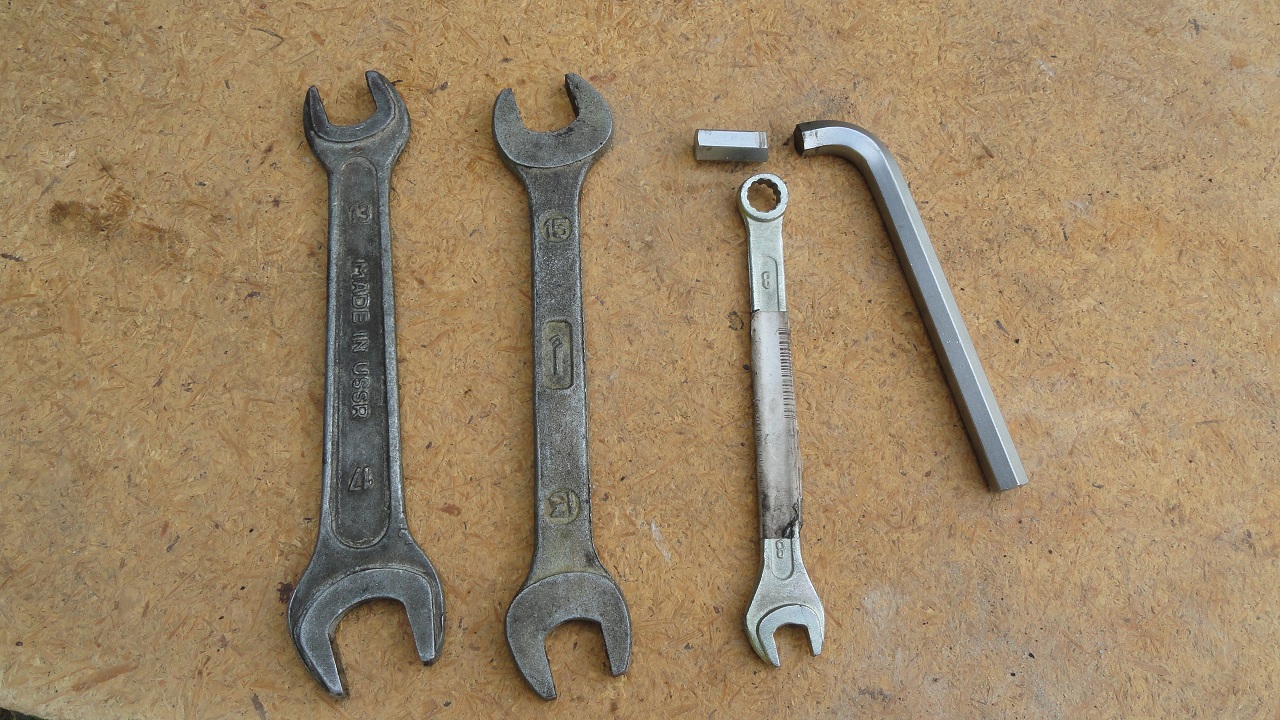

Минимально необходимый набор инструмента в идеальном случае: отдельные ключи 8, 13, 15 и шестигранник на 8. Но 99% что гладко дело не пойдет (если конечно вы вчера там не лазили) и пригодятся напильник, проникающие смазки, непосредсвенно смазка для тормозов, съемник подшипников, устройство для вкручивания торм.поршня, деревянная проставка и молоток. Ну и желательно 3-4 свободных руки... больше не надо.

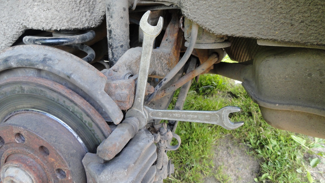

2. "Классически" придерживаем ключом на 15 соответствующую гайку верхнего направляющего пальца и ключом (а лучше головкой) на 13 выкручиваем из него болт. То же самое с нижним.

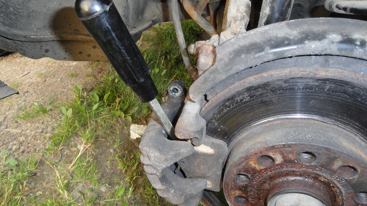

3. Вставляем отвертку между диском и суппортом и отодвигаем последний. Сравниваем толщину и состояние колодок, анализируем... :kurevo:

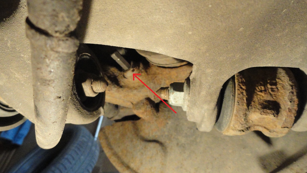

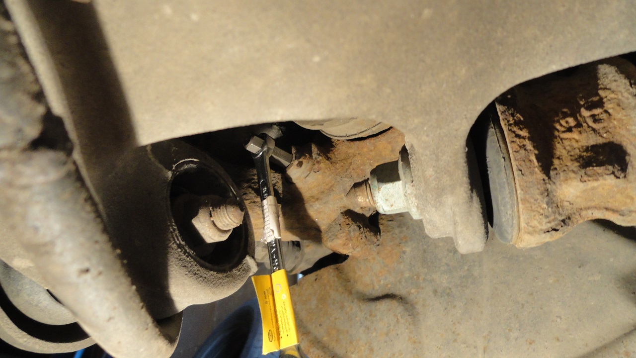

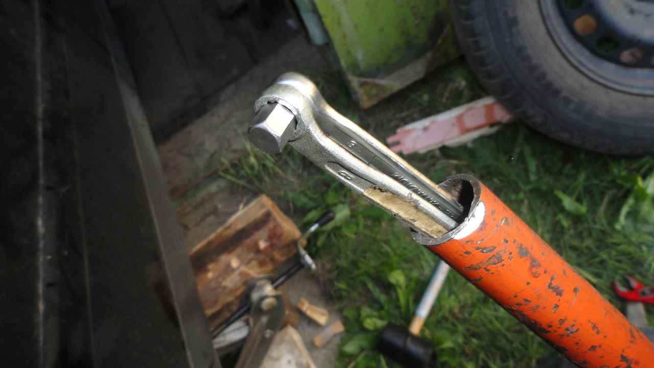

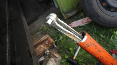

4. Самый сложный шаг. Если верхний болт скобы (под шестигранник на 8) можно сорвать трещоткой (хватает места и для головки и для движения на 1-2 щелчка), то к нижнему не подберется даже Г-образный шестигранник. Я решил отпилить кусочек, но оставшаяся Г-часть не такая и "шестигранная", т.к. начиная с места отреза идет деформация... В общем можно вставить шестигранничек-биту (предварительно выковыряв "каку" из шляпки), накинуть на него ключик на 8, надеть на него трубочку, и если повезет и он не согнется - сдвинуть этот болт (постукивая слегка по ключу через проставку либо по трубке звонким молоточком. Диск, думаю не снимался все 10 лет жизни этой машины, ключ сделанный в РБ согнулся. Далее к нему на помощь пришел форсовский, но гнуть его стало жалко и я решил подровнять первый и крутить двумя сразу.
Собственно вот эти друзья (нижний длиннее).

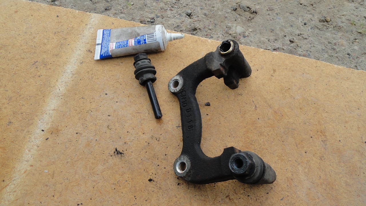

5. Снимаем скобу, вынимаем пальцы, осматриваем их пыльники и добавляем под пыльники смазку "по вкусу" (я когда-то купил Ate на экзисте). В сам чехол на скобе, куда вставляется палец, смазки много не надо - будет пружиниться палец.

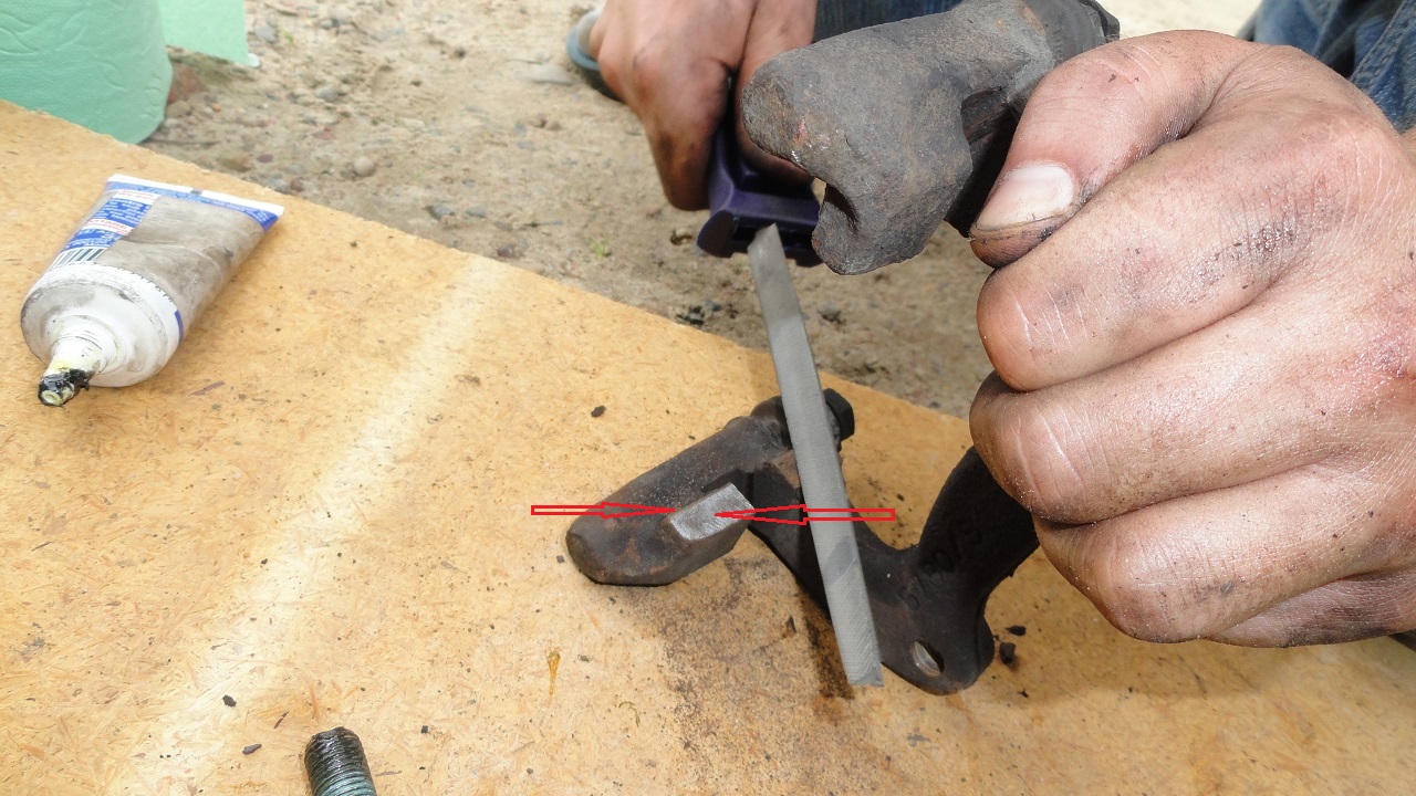

6. Зачищаем грани по которым скользит колодка, их меньше чем в случае с передними тормозами. По 2 грани на каждый угол колодки (под прямым углом друг к другу), всего 8. Смазываем наши "запилы". В тормозах всё любит смазку, кроме тормозных дисков.

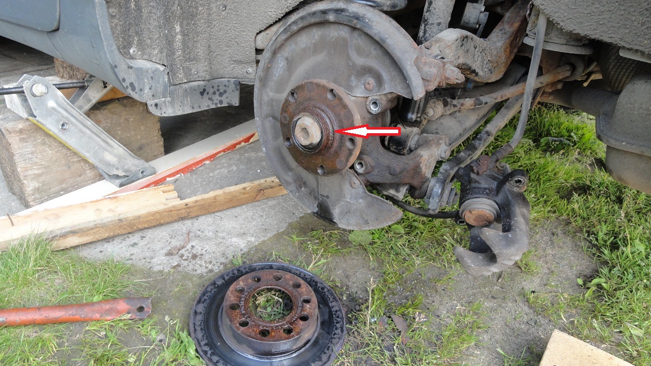

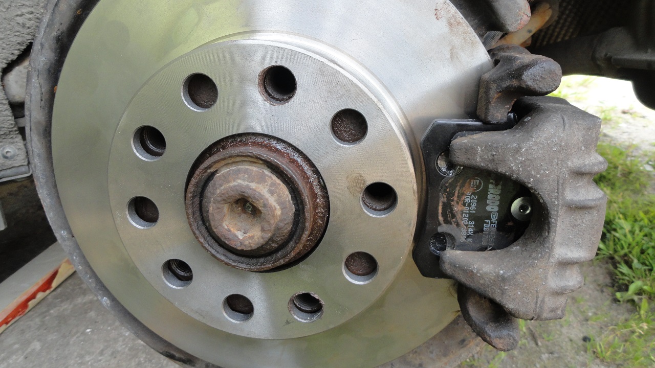

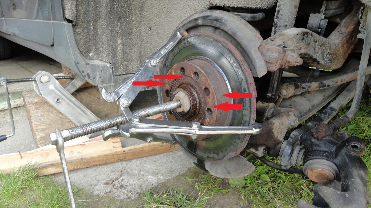

7. Прихватываем съемником подшипников тормозной диск (если он вам не очень нужен), создаем натяжение и постукиваем по нему молоточком в местах указанных на картинке (так звук лучше всего до ржавчины доходит, сохраняя разрушительную для ржавчины частоту), т.е. по самому диску можно не бить. Мой диск оказался 7.5мм в толщину при максимально допустимом износе 8мм. Я не сомневался что так и будет, глядя на толщину колодок едва уступающую изначальной спустя 40тыс пробега, поэтому собсвенно и затеял замену дисков. Не берите LPR. :(
8. Выделил в отдельный шаг процесс смазки посадочного места диска, чтобы когда-то в будущем, загнав машину в непроверенный сервис на ремонт предполагающий снятие тормозных дисков, не опасаться что снимать его, матерясь при этом, будет кувалдой крепенький "пэтэушник" порядочно офигевший за рабочий день.

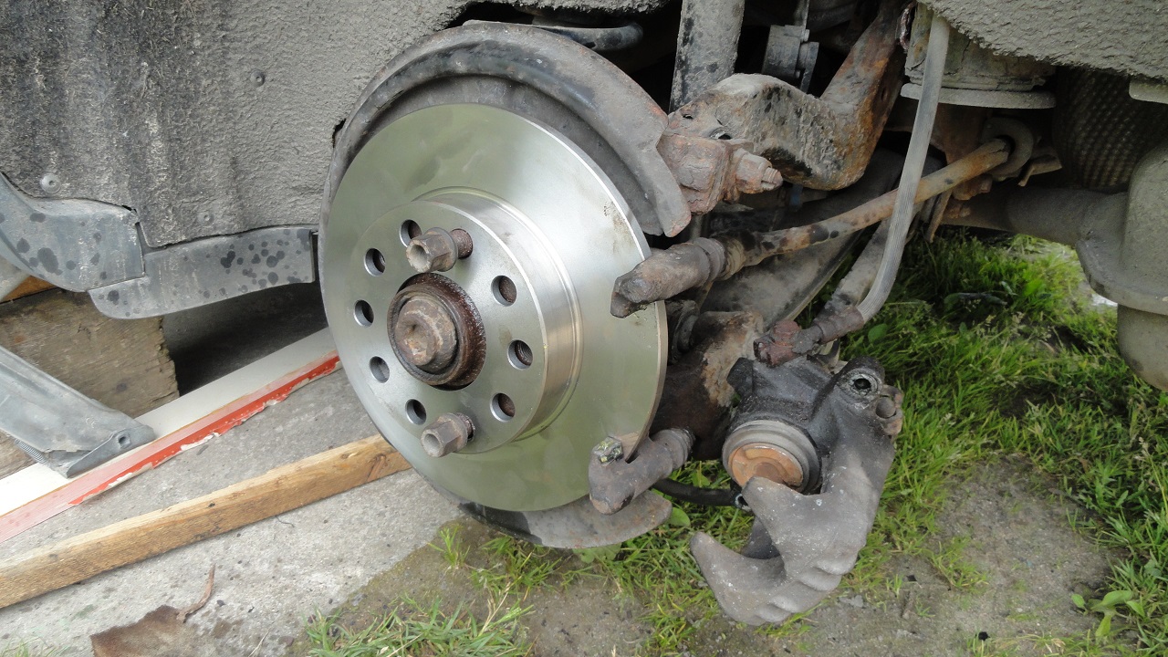

9. Накидываем новый диск, наживляем болты колес, прикручиваем назад скобу, предварительно смазав эти "адские" болты. Момент здесь предполагается приличный, 75Нм, т.к. скоба принимает на себя "весь удар" при торможении, не дай бог болтам выкрутиться.

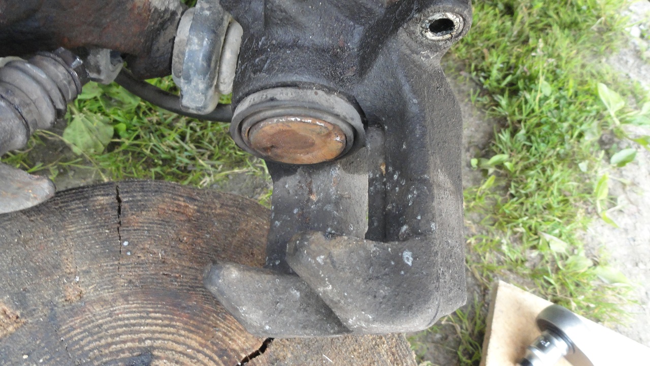

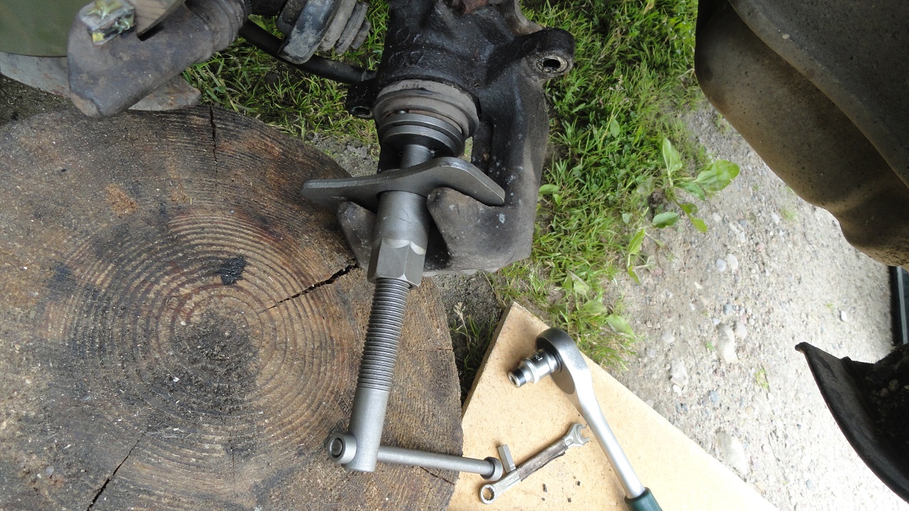

10. Берем приспособу, наставляем, вдавливаем поршень, здесь ничего особенно, следим за тем, чтобы не повредить пыльник.

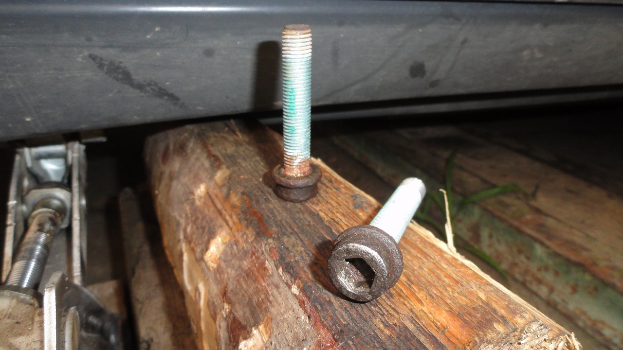

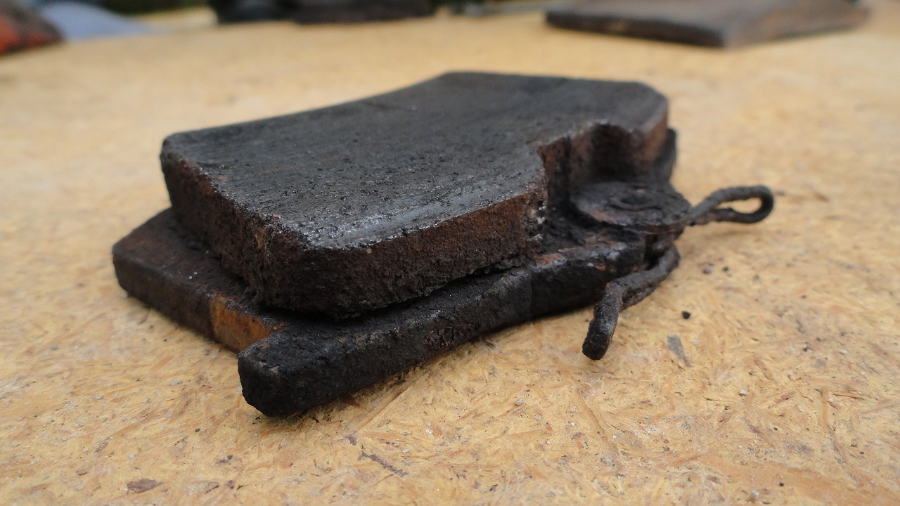

11. Накидываем новые колодки, предварительно сняв с них стикеры, закручиваем новые болты в пальцы (из комплекта тормозных колодок). Закручиваем их без фанатизма (35Нм), чтобы не повредить резьбу, как мне это сделали на предыдущей замене колодок 3 года назад. Сейчас, я не смог даже открутить эти болты обычным рожком - слизывало грани на шляпке, понадобилась головка, впервые с таким столкнулся. Также пришлось восстанавливать резьбу в пальцах правого суппорта. Так что сильно не закручиваем, ничего эти болты не несут, космических нагрузок не испытывают, главное чтобы не выворачивались - для этого на новых болтах нанесен синий фиксатор резьбы, так что закручиваем без лишних усилий.

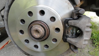

Выглядит немного перекосившимся, т.к. поршень вдавил чуть больше чем минимально необходимо (колодки пока не сведены на диске), колесными болтами прижмется - будет ок.

но эти "торксы" нижние... правый думал уже не открутится! Час колдовали точно :rabota3: А остальное всё действительно не сложно
Сообщение PhoeniX » 23 июн 2013, 21:02
Аналогично сомнения и у меня были. Вообще болты под внутренний шестигранник не выношу...

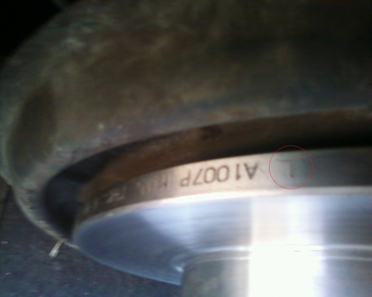

при контрольной проверке тормозов (всегда делаю через несколько коротких поездок после замены) заметил на левом диске отдельную букву L. Если она озбозначает, что диск предназначен для левой стороны, то мне повезло. На передних помню через пару сотен км пришлось извернуться и поменять внутренние колодки местами, т.е. при замене не обратил внимания на их направленнось.

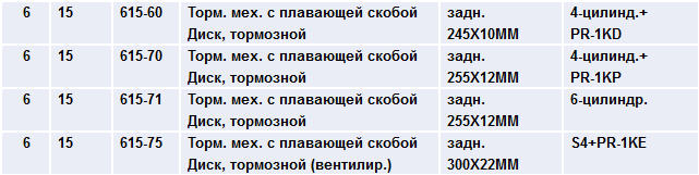

*у меня суппорт C38 (под диски 245мм либо 255мм)
т.е. можно купить диск на 255 и колодки и все станет ка кродное, даже если стояли 245?

Сообщение Stimpack » 05 июл 2013, 12:15
скобу еще поменять придется под новый диск (на фотке с 9-го шага видно), а суппорт да, тот же.

Сообщение Stimpack » 05 июл 2013, 15:14
245мм к моему удивлению, т.к. меньшего размера на B6 не бывает судя по каталогу :? Видимо 255 ставили на движки помощнее наших (1.8Т 190л.с. и 6-цилиндровые)

Скобы под 255 диск стоят не дорого, я брал TRW BDA559 за 45 у.е. Колодки под 255 диски толщиной 16,3 мм., под 245 17,3. Перед поставил 312. Тормоза стали "крепче".
