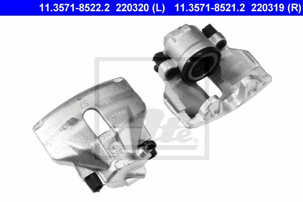

Сообщение parovoz » 26 июн 2015, 00:16
mezen писал(а):Суппорта от 288 и 312 тоже одинаковые.
К слову суппорта немного разные, а вот колодки одинаковые.
312
288
