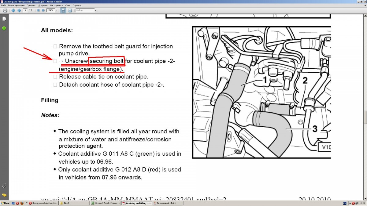

Возвращаюсь к прошлому? Кто читал этот мануал? Кто что понял из этого мануала? Неужели все всё догнали и только я один такой 2 дня облазивши машину ничего не нашёл? Или Вы народ молчите, что и сами нихрена не справились слить полностью, либо чего-то лукавите и весь процесс замены пустили на тяп-ляп самотёк.
Итак, открутив все шланги, отвернув пластиковый краник на радиаторе, дунув в шланги печки... у Вас сколько слилось? У меня 4-4,5 литра, и у Игоря столько же когда-то.. А всего в системе 8,5 литров. Где всё остальное? Получается, что в блоке. А что пишут немцы в мануале, что Паша выложил выше? Написано на английском и выделено мной красным цветом на рисунке
"Unscrew securing bolt for coolant pipe -2- (engine\gearbox flange)". Перевожу как умею, мы же все тут "шотландцы"))) - "Открутите секретный болт" и в скобочках то, что он якобы где-то на стыке блока и поддона. Если я не правильно перевёл, то исправьте меня, англичане))) ТАК ВОТ, Я не нашёл ЭТОТ СЕКРЕТНЫЙ БОЛТ! :evil: Под машиной лазил (без ямы правда, а потому ужас как неудобно было, но не нашёл). Если ВЫ нашли, то шепните плиз. А то я свою жижу вылил, огородным шлангом промыл систему, а теперь то простая вода (не дистилированная) в блоке-то. Пока её всю не выгоню, новую заливать -то в падлу)))
Игорь писал(а):Я недавно менял. Слил ОЖ, затем насосом типа "Ручеёк" основательно промыл всю систему охлаждения. С радиатора жидкость сливается через "краник" в правой нижней части.
Понадобилось ~6,5 ОЖ.
О, видали, Игорь 2 литра садовой воды в блоке оставил))) Со всем набором минеральных веществ в ентой воде. Один радиатор поменял, сейчас второй готовится к инфаркту))) :saber:
Вот что написано было на российском ауди форуме http://www.audi-club.ru/forum/showthread.php?t=131695"Менял антифриз на 2.5TDI. Там есть пробка на нижнем патрубке радиатора, если нет, можно вынуть датчик. Кроме этого есть пробка в блоке: внизу слева по ходу движения, такой болтик на 10. Если открыть вышеуказанные точки и дунуть воздухом в отверстие в блоке, то из патрубка выльется очень много антифриза, это помимо того, что слился сам собой. Кроме того можно открыть пробку на патрубке печки. Но весь слить все равно не реально. " Вот, человек упоминает про болт на 10. Стало быть есть родимый? Кто знает тыкните автофокус обьектива в ентот болт, а то тут на днях и сам Игорь звонил знакомому автомеханику на ПИТ Стоп, так тот сказал, что на AEL движке якобы нет такого болта))) Пока путаница)))

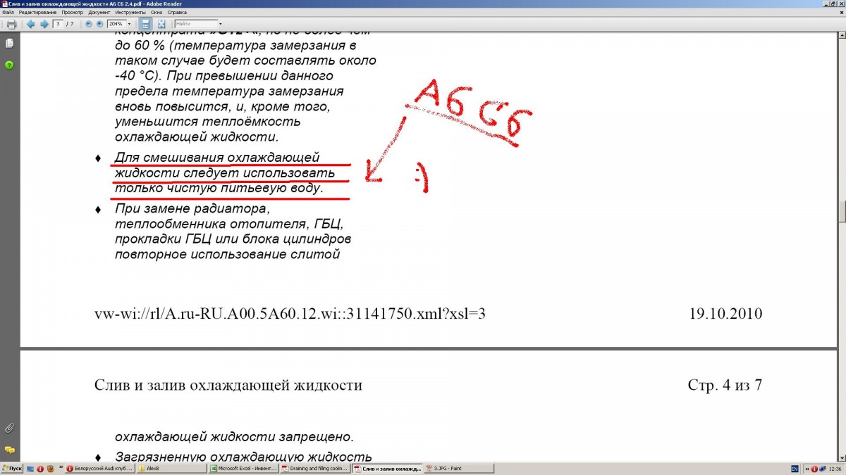

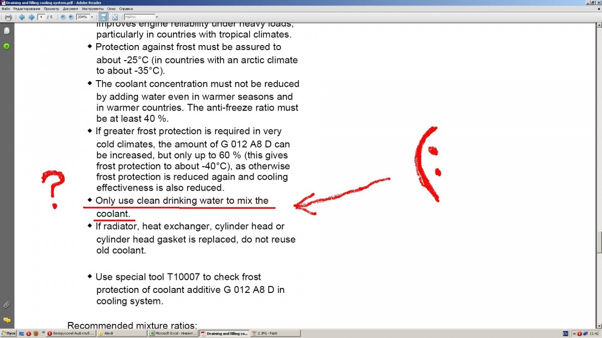

А вот ещё интересный текст из мануала на английском. "Only use clean drinking water to mix the coolant"
, что в моём переводе означает типа только используйте чистую питьевую воду для размешивания охладителя. (если я не правильно перевёл, то исправьте))) Так это что значит, что можно что ли водой обыкновенной размешать? ))) Или у немцев дистилированная вода входит в разряд питьевых вод? :D Путаница ещё та))) Ладно, заглянем к немцам в А6С6, что они там за воду льют. Читаем в мануале, мануал скачать можно по этой ссылке download/file.php?id=17591. Итак, написано "Для смешивания охлаждающей жидкости следует использовать только чистую питьевую воду"
Итак, народ, значит ли это то, что можно воду из под крана уже смешивать спокойно с антифризом? Ну, так ведь получается, а немцы народ педантичный, не будут же они такие ошибки в разных мануалах печатать. Итак, что скажите?

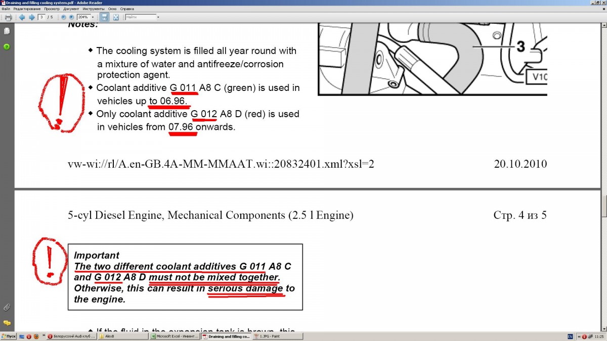

Ещё вопрос встал какой антифриз то использовать правильно в моём случае -G11 или G12. Авто от 26 июня 96 года... Купил то я уже красненький g12, а оказалось надо синенький, зелёненький G11 :( И всё из за того, что в том же Пашином выложенном мануале нарыл - см. на картинку!
Вы все какой антифриз то льёте? Вот у кого ни спроси, все красного цвета (это если выражаться колхозным языком), если нормальным языком. то подразумевается антифриз тип G12. А в мануале написано, что машинки до июля 96 года должны лить антифриз тип G11, и с июля 96 года - G12. Т.е., если учесть, что G11 для медно-латунных радиаторов, а G12 для алюминиевых радиаторов (именно по этим показателям и надо смотреть, а не заморачиваться по цвету, как многие делают, потому что можно "попасть" на калейдоскопные и G11,G12 со всеми там приставками плюсами и на G13)

Pan Alex VANGELIS писал(а):Купил то я уже красненький g12, а оказалось надо синенький, зелёненький G11
они взаимозаменяемы сверху вниз, т.е. вместо Г11 можно Г12.
