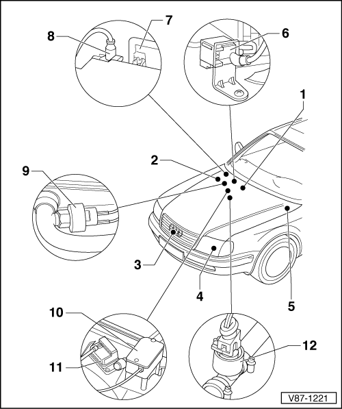

Фильтр, очищающий воздух, поступающий в салон а/м. Находится под капотом в районе лобового стекла справа под пластмассовым водоотводным коробом в районе 6-12 узлов на картинке:
Расположение узлов системы кондиционирования Audi A6 C4
Сняв водозащитный короб можно увидеть где находится сам салонный фильтр и как к нему добраться:

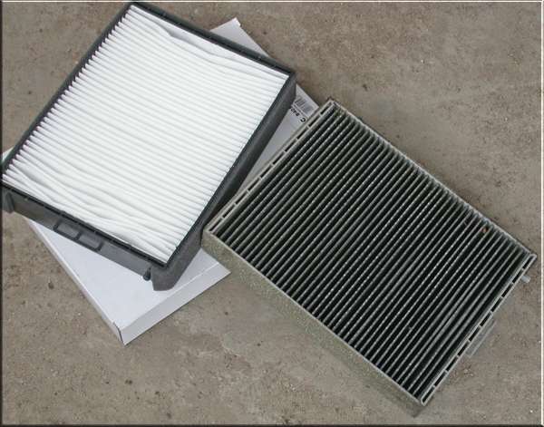

А вот так выглядят новый (белого цвета) и отработавший (серо-чёрного цвета) салонные фильтра:
Фотография салонных фильтров
