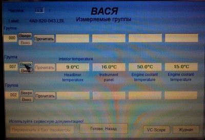

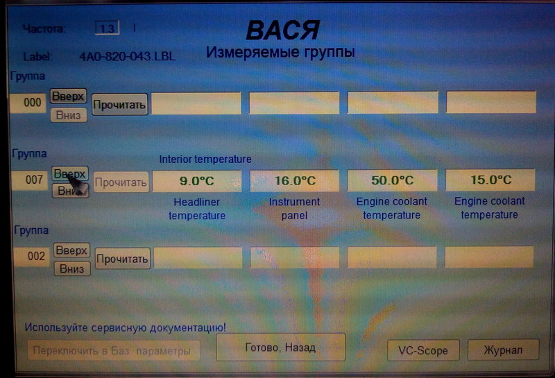

Заметил, что на моей ласточке как-то быстро начинают повышаться обороты вентилятора, а стрелка температуры двигателя еще и не думает двигаться с места. Проверил на климате - ошибка 06.1 - хана датчику. Накидываю на него тестер - действительно хана (обрыв). Не доставая датчик из патрубка экзисте покупаю 025906041A Перед заменой думаю просто надеть фишку и попробовать что будет показывать климат (может мне вообще не мой датчик продали, какой у меня я не знаю). Кидаю фишку на датчик, иду на климу - ошибка 06.3. Вот думаю с этими новыми машинами, даже датчик не поменять без шнурка! Сходил за шнурком, скинул ошибку, больше не появляется. НО! На 51 канале температура расчетная (растет медленно до температуры 50 и замирает). На неисправном датчике росла до 90 (расчетно естественно). Ну думаю не мой датчик. Подключаю опять шнурок, иду в диагностику климы, читаю группу 007. Имеем то, что на скрине.
В четвертой ячейке все-таки измеряется температура с этого датчика. И очень даже адекватно. Но почему клима ее рассчитывает и то, только до +50. Вероятно это показания третьей ячейки группы 007.

Lom_ писал(а):В четвертой ячейке все-таки измеряется температура с этого датчика.
Если сдернуть разъем с датчика - изменится что-нибудь?
Надо в двигателе температуры посмотреть и в приборке. На климу, на сколько я представляю, ОТДЕЛЬНОГО датчика ТОЖ нет.
7 группа - судя по подписи на фото - ВНУТРЕННЯЯ температура вообще.

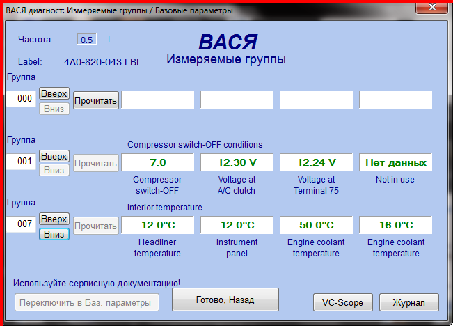

Обошлись без гугла.
Итак, двигатель холодный, датчик G110 одет
Если снять датчик, то в 4 ячейке отображается -17 С. На кондиционере отображается какая-то расчетная температура.
Прогреваем двигатель, глушим, имеем:
ОЖ горяченькая уже. На блоке КК 51 канал показывает 50 С, скорось вентилятора 4 или 5 (точно не считал) делений.
В 007 группе та же картина, что и на холодном, единственное, под капотом потеплело (датчик G110 пока там висит). 3 ячейка по-прежнему 50.
Нагреваю датчик G110, на 007 в четвертой ячейке показывает температуру нагрева (у меня было 70), а в 3 ячейке стоит на месте 50 и все. На КК 51 канале температура нагрева датчика тоже отображается, если она выше 50 С (о чем и писал товарищ с соседнего форума). Кроме того, по мере роста показаний на 51 канале КК увеличивались обороты печки (чего я и хотел). Радости полные штаны, все работает
. Все проблемы из-за отсутствия информации.
Вывод: Пока ласточка холодная, чтобы долго не мерзнуть в салоне, до +50 С температура РАССЧИТЫВАЕТСЯ, обороты вентилятора печки растут, но процентов до 30%. Далее включается измерение с датчика G110, и обороты вентилятора увеличиваются в соответствии с ИЗМЕРЕННОЙ температурой ОЖ в контуре малого круга.
Предлагаю добавить эту проверенную информацию в вики, в качестве пояснения по работе КК с датчиком G110, ибо информации такой очень мало, и упоминается она вскользь. И этот датчик работает только на КК, ибо на стрелку показометра есть отдельный, на мозги есть тоже свой (если с него скинуть фишку, то обороты двигателя увеличиваются до 1000, как на прогреве, и с него же идут данные на необходимость и время включения накала свечей)
Касательно надписи Interior temperature непонятно, ибо 3 и 4 ячейки, все-таки отображают температуру двигателя, что, какбэ не interior. Могу предположить, что температура в 3 ячейке, это запрограммированное значение, после которого температура двигателя начинает ИЗМЕРЯТЬСЯ с датчика G110. Ибо, даже когда на G110 больше 50 С, показания в 3 ячейке не изменяются.

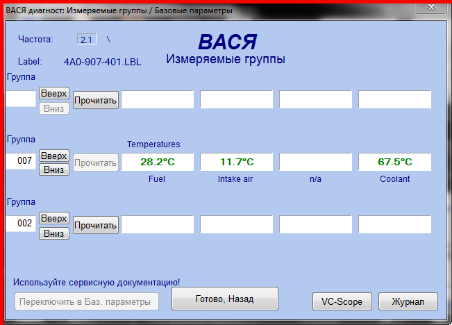

Lom_,
странная разбежка в показаниях стрелочного индикатора и КК. В любом случае 96°С это повышенная температура. Подключите компьютер и снимите показания ДТОЖ для ЭБУ двигателя и сопоставьте их с показаниями на 51-ом канале КК. Одинаковые ли? Разбежка в 2-3°С не критична.
странная разбежка в показаниях стрелочного индикатора и КК. В любом случае 96°С это повышенная температура. Подключите компьютер и снимите показания ДТОЖ для ЭБУ двигателя и сопоставьте их с показаниями на 51-ом канале КК. Одинаковые ли? Разбежка в 2-3°С не критична.A6Q C4 2,5TDi 448,6 тыс. км. проехала при мне и уехала в г. Мосты. Quattro грязи не боится!

Результат компьютера даю)
При температурах до 80 разница между показаниями Coolant temp и блока КК 3 градуса. На климате больше. Стрелка запаздывает градусов на 10. Например, комп показывает 70, блок КК - 73, стрелка - около 60. Когда температура в районе 90 разница между двигателем и КК возрастает до 3-5 градусов. Стрелка выше 85 вообще не поднимается (как будто упирается куда:)). Получается по компу температура 90-91, блок КК - 94-95, стрелка показометра выше 85 не идет. В принципе, разница между показаниями компа и блоком КК могут быть и меньше, поскольку одновременно смотреть и туда и сюда и на дорогу достаточно сложно. Чтобы выйти на такие температуры пришлось ехать на высоких оборотах двигателя на 3ей.
При спокойной езде все что мне удалось выжать это 87,5 по компу, 90-91 по КК, и возможно 83-85 на показометре.
