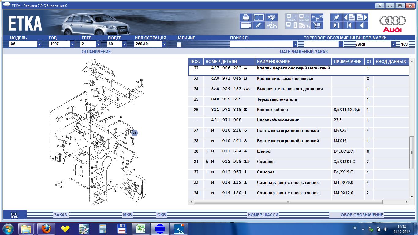

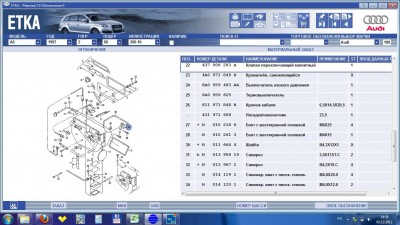

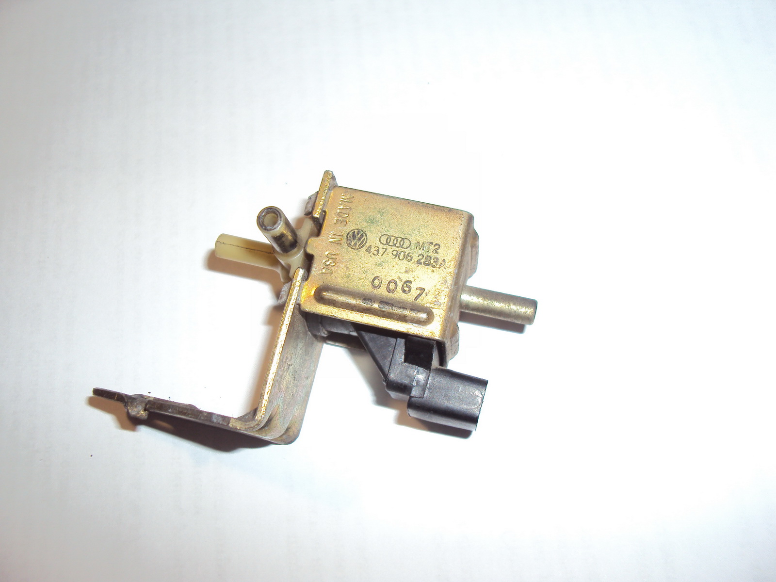

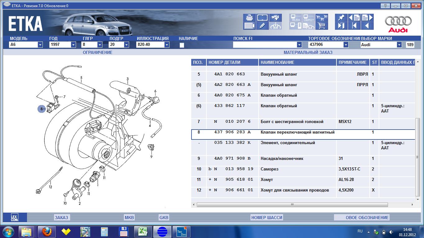

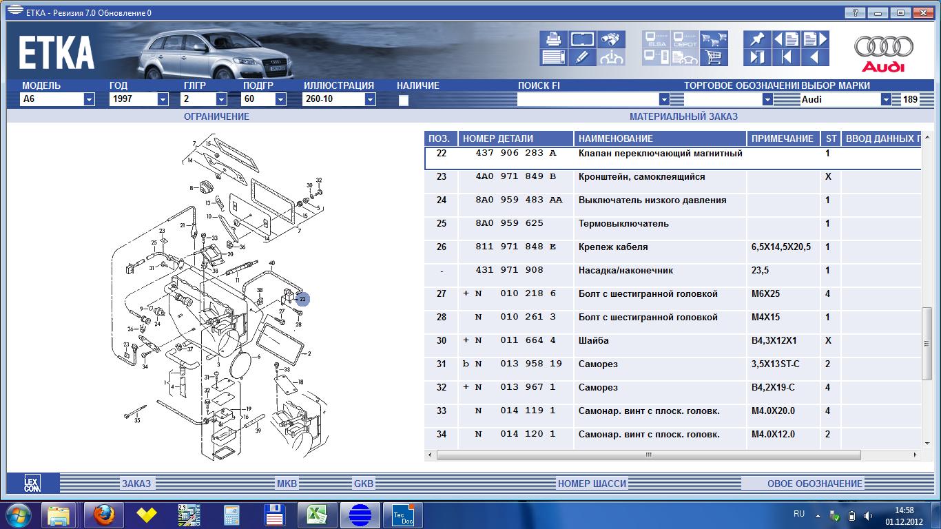

Добрый всем день! Суть проблемы такова: этот клапан открывает заслонку рециркуляции (такой же перекрывает кран подачи ОЖ в радиатор печки). Знакомый посканировал ошибки и сказал, что сигнал подаётся, но клапан не открывается. Сам я проверил простой лампочкой-действительно ток подаётся при нажатии кнопки рециркуляции на климе. Цена на экзисте шокировала, аналогов нет. Попробовал поменять на клапан с печки - а он, зараза, тоже не работает. :cry: Подал напругу с акума - не работает :cry: :cry: А вчера ещё работала! :cry: :cry: :cry: Итак машина греется пол-дня (1,9 тди), я привык включать, чтоб салон быстрее прогревался, а тут эта лабуда. Вроде ерунда, но скоро морозы. Может у кого нибудь есть завалявшийся по не жадной цене? Надо 2 шт. (и на печку тоже) HELP
вот этот клапан
в ETKA
или такой в ETKA

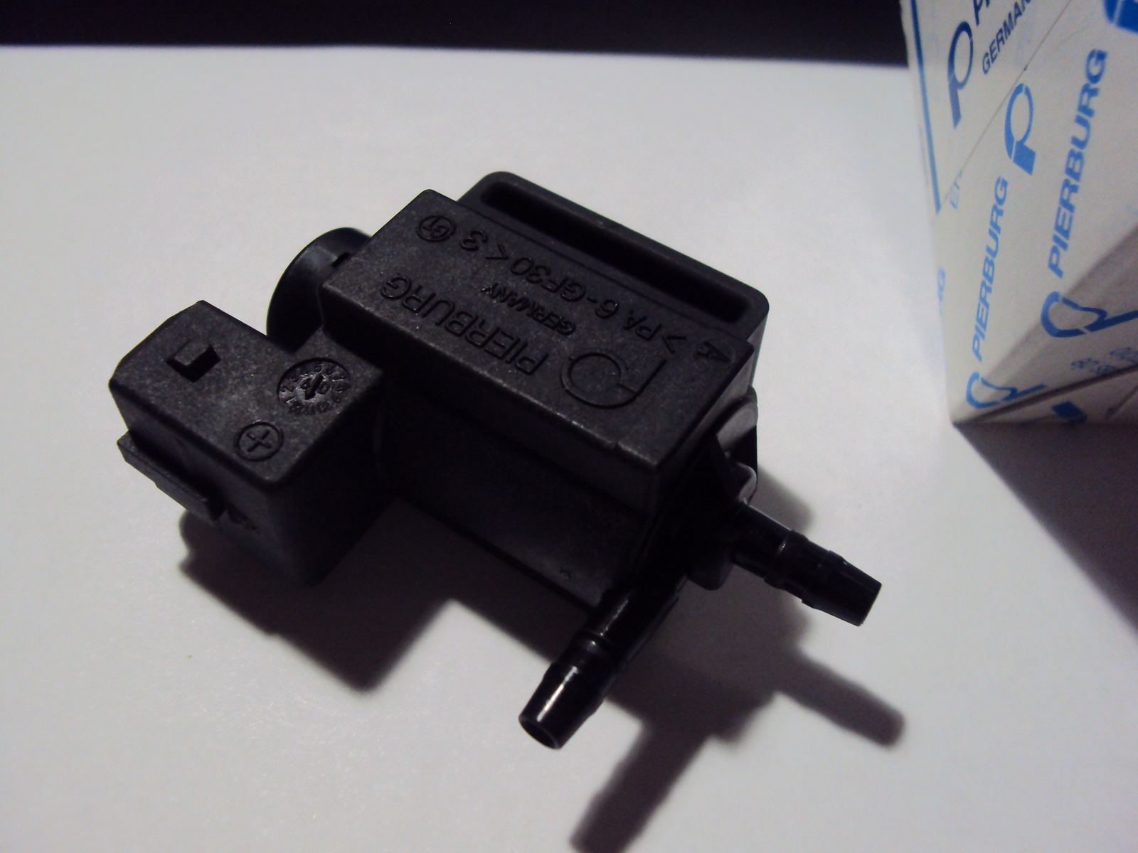

Да. Видимо всем наср-ть. :( Но если кому интересно, то путём подбора выбран вот такой клапан. Куплен на "огороде" Внешне чуть-чуть больше, но принцип работы тот же. Закрепил, подсоединил и теперь всё гуд.

Подобная беда была и у меня в A6Q C4 2,5TDi. Да, новый электропневматический клапан 437 906 283A стоит негуманно дорого (почти 100 $), а старый починить (перемотать обмотку) - очень сложно разобрать и собрать. Я купил б/у по сходной цене.

AK47, Pierburg 7.22402.51.0 от А6С5 стоил мне со скидками 147000 р.
Добавлено спустя 4 минуты 30 секунд:
Ставился он и на А8 и на Туарег и др.
