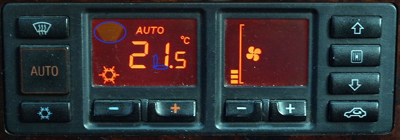

Помогите разобраться с проблемой по климе на моей авто... дело в том, что все кнопки и механизмы климы работают отлично...
Проблема в том, что на экране при включении некоторых кнопок не светятся некоторые элементы на экране...
(элементы, которые не работают (не высвечиваются) выделены синим силуэтом...)

А при тесте всех сегментов на 31 (вроде бы) канале они отображаются?
Обезжирить контактную резинку вроде нужно, которая между экраном и платой. Где-то тут обсуждалось.

Женя писал(а):А при тесте всех сегментов на 31 (вроде бы) канале они отображаются?
Точно не помню, отображалось или нет... как то не проследил... вроде как в циферблате высвечивалось 88 а символ на обдув стекла лобового, - не помню...
А как "обезжирить контактную резинку, которая между экраном и платой" ? если можно, сбросьте ссылку... как это сделать...? я вроде как пробежался по подобным темам на форуме, ничего подобного не нашел...

Нужно снять экран климата, аккуратно разобрать (можно заодно пропаять колодку, к которой шлейф подключается, там больное место с пайкой и может экран жить своей жизнью и показывать чушь - проходили). Вроде не сложно
![Улыбается :)](./images/smilies/kolobok_smile.gif)
У меня не горят 2 сегмента (при тесте горят), так чет лень по такой жаре лезть
тут текст.
тут про снятие.
тут в словах суть.

В 90% такой косяк лечится только заменой экрана. Но сначала можно попробовать обезжирить контактные резиночки, вдруг попадёшь в те 10%.
