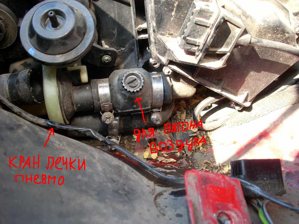

Воздушит печку, нашёл причину, но легче не стало
Сообщение sasim » 14 янв 2011, 23:57
Начну с начала, заменил антифриз и радиатор, для проверки залил воду для-проверки соединен и радиатора развоздушилась все и сразу пошел теплый воздух. Залил антифриз, несколько часов мучались не могли допиться теплого воздуха - добились. ;-) заглушили машину пошли спать. Утром пришли - завоздушено :(
И теперь развоздушивается сразу после откручивания пробочки на патрубке печки, но теперь надо это делать после того как машина постоит несколько часов :(
Чё делать...

Сообщение sasim » 16 янв 2011, 21:34
После недолгих поисков - понял на шланге печки стоит вакуумный кран он как-то неправильно работает.
ТЕ заводишь машину - воздух ХОЛОДНЫЙ снимаешь вакуумный шланг с крана одеваешь обратно и сразу воздух идет горячий.
Для чего этот кран нужен, какой у него принцип работы, может его вообще заглушить :cry:
Номер клапана 4A0 819 809
ПОМОГИТЕ ХОЛОДНО :pray:

Сообщение sasim » 17 янв 2011, 00:41
Разбирался дальше, кран исправен но почемуто клапан 1 подает на кран 2 вакуум и кран закрывает горячую воду в салон и это происходит при каждой заводке, если снять вакуумную трубочку с крана 2 - давление выравнивается и кран открывает горячую воду к отопителю, почему так происходит при включенной климе на HI,29,25 градусах.
Еще одна особенность - завел -выровнял давление (воздух идет горячий) - ставишь климу на холодный воздух - кран закрывается - потом возвращаешь на горячий а кран всеровно остается закрытым :cry:
КОНДИЦИОНЕР Я ВООБЩЕ НЕ ТРОГАЮ (КНОПКУ)
МОЖЕТ КТО ЧТО ПОДСКАЖЕТ :pray:

Клапан 4A0 819 809 служит для прекращения подачи горячего теплоносителя в систему отопления и кондиционирования салона в случае если температура окружающего воздуха на ~5-7°С и более (лично установлено опытным путём) выше заданной температуры на КК. Подвод тепла необходим и летом для полноценной работы КК.

Проверьте электропневматический клапан (№1 на вашем рисунке). Это сделать легко - на этом а/м стоит два таких клапана - второй управляет приводом заслонки рециркуляции.
