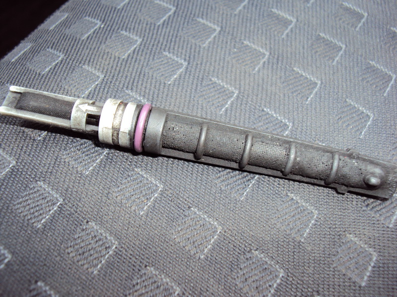

Только сейчас. точнее недельку назад. когда тепло было. съездил я на заправку климы. По рекомендации знакомого отправили меня Калиновского , в гаражи, к "супер мастеру, который знает всё". Никто со мной особо не церемонился: машина старая. скорее всего хана трубкам. компрессору, испарителю и короче выкинь её. Достали жеклёр или как его там ещё называют, в ужасном состоянии. Ну, говорит. точно компрессору хана. стружку гонит, а. может просто грязь. После всех рассказов и объяснений предложили мне поставить новый этот жеклёр и заправить на половину. Так и сделали. Всё работает. но печка дует горячим. После беглого осмотра оказалось, что не перекрывается кран на радиаторе охлаждения. Температура не меняется, постоянно дует горячий.прдётся ещё и с этим разбираться.Просто соединил две воздушные трубочки в обход какого то клапана и вот что вышло: на панели + 27 да в гаражах без ветра на солнце через 10 минут на Lo в машине был конкретный дубак. Компрессор включается. вентиляторы крутятся, в режиме авто напор нагнетаемого воздуха постепенно уменьшился. вроде электрика работает. Остаётся теперь разобраться почему печка не закрывается. Смесительную заслонку как в Wiki разобрал и почистил/смазал. все крутится и поворачивается. У кого есть советы/ вопросы? Мастер порекомендовал ещё раз заменить жеклёр на новый и заправить потом по полной. система немного прочистится.без гарантий, конечно. Полная прочистка сказал стоит около 200 вражеских. Что скажете, одноклубники?
