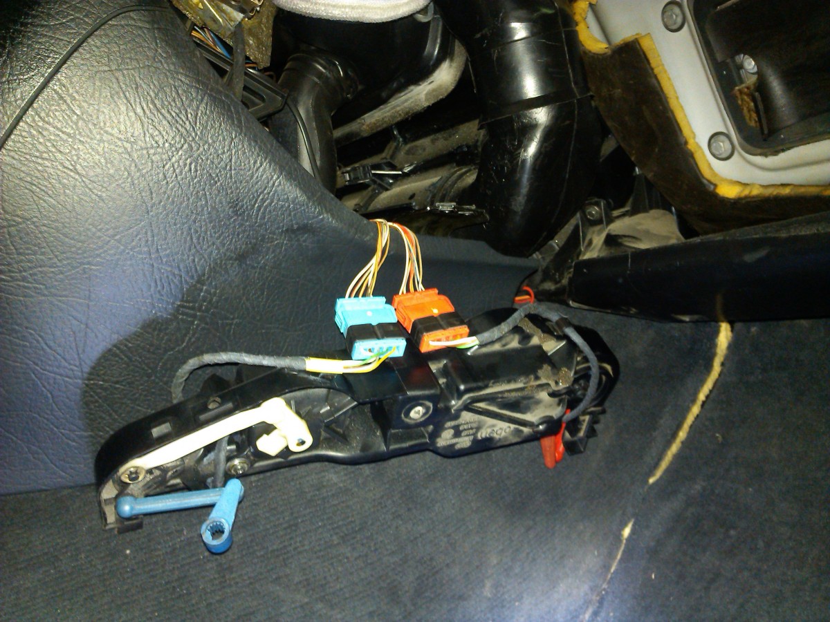

kolik85 писал(а):в торпеду лезть придется...
не придется, нужно только снять полку в ногах водителя, перчаточный ящик, и по воздуховоду обдува ног с каждой стороны :hahaha:, а потом открутить еще по два самореза с каждой стороны и достать
Но это не критично, если обдув стекол работает (у меня до ремонта почти не работал), можно отложить до лучших времен.
По ремонту смесительной заслонки в WIKI есть фотоотчет, ничего сложного. В моем случае была проблема с потенциометром, а не с двигателем (до середины диапазона сопротивление менялось, а дальше нет, в результате блок климата думал, что мотор заклинивает), пришлось купить на разборке привод и переставить потенциометр, вообще-то нет, я поменял местами двигатели, т.к. в купленном приводе коллектор был практически стерт, но моторчик еще работал! только подергивался немного иногда :stars:
kolik85, не поленись перечитать все темы по климату, тут есть много полезной информации. Работу смесительной заслонки можно отследить по 8-му и 10-му каналам климы. 10-й канал - температура, которая задана (в цифрах), нпр температуре HI соответствует значение 021 (или около того) а LO - 236 (примерно). 8-ой канал показывает фактическое положение заслонки (со слов потенциометра ;))
Поэтому чтобы проверить ставишь например HI и смотришь что показывает 8-ой канал, допустим 021, дальше меняешь температуру на LO и опять смотришь на показания 8-го канала. Если все исправно то цифры должны плавно но быстро возрасти до 236 (заслонка повернулась полностью на холод). И делаешь выводы о ее работе. То же самое центральная заслонка (каналы 11,12), и заслонка стекло-ноги (каналы 13, 14) только в этих двух заслонках нужно менять не температуру, а направление подачи воздуха.
Т.е. поведение смесительной заслонки можно наблюдать всегда, и если начинает дуть холодным, возможно дело не в ней, может перестает циркулировать ОЖ должным образом.
