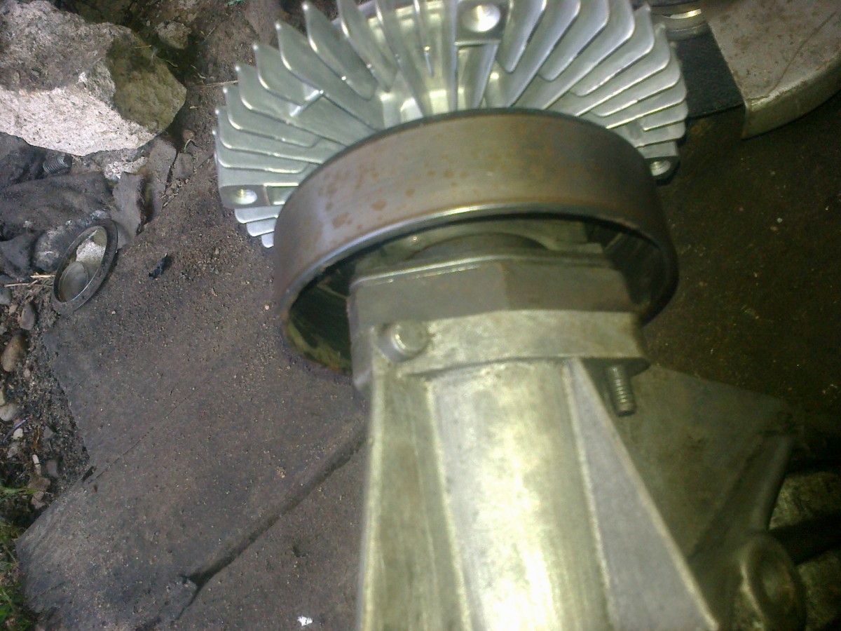

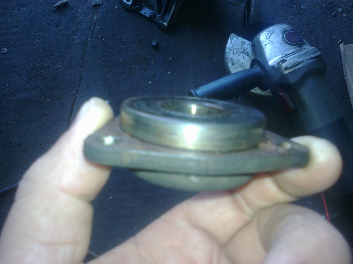

Игорь, Паша, муфты оригинальные брали или зам. Я планирую через 2 недели взять Бехр и подшипник в кронштейн Фаг (треугольный такой). Кронштейн от сотки за 35 отдали (со шкивом). Разобрал я его посмотрел, между подшипником и кронштейном стоит переходник шириной в 1 см, которого у многих не хватает, когда покупают на разборке. Хочу запилить в авто такой комплект и далее не париться.

Морозик писал(а):между подшипником и кронштейном стоит переходник шириной в 1 см
а что за переходник? если можно сфоткатть, буду благодарен, интересно
у меня на бывшей сотке ABP ничего там не было, и уже на 2 А6 c AEL такие кронштейны ставил - аналогично
Морозик
Сообщений: 828
Авто: A6C4 2,5TDi
VIN: WAUZZZ4AZVN061615
Откуда: Миоры
Сообщение Морозик » 11 июн 2014, 10:09
vova_frog писал(а):а что за переходник?
Я уже все собрал в кучу, нужно установить на авто. Переходник по размерам как подшипник (треугольный), шириной 1 см. Подшипник входит в переходник и соответственно на переходнике есть выступ (выточка), как на подшипнике, чтобы плотно садиться в кронштейн.

Сообщение vova_frog » 11 июн 2014, 14:48
Морозик,
по-моему это какой-то самодел, в оригинальный соточный кронштейн подшипник становится без каких-либо переходников на три коротких красивых болта М6
и наверное я знаю, зачем так сделано: шкивы от сотки и A6 разные, отличаются вылетом (как ET на колесных дисках)
у тебя кронштейн соточный, а шкив - A6, вот и пришлось таким способом выходить из ситуации

vova_frog писал(а):у тебя кронштейн соточный, а шкив - A6,
Снял всю эту конструкцию с 2,5 тди ауди 100, все в сборе. И шкив этот соточный. Все мое еще стоит на машине. По номеру на кронштейне, как бы от 2,3 бенз. Может в свое время эта сотка была лупанутая и менялся кронштейн, я не знаю.

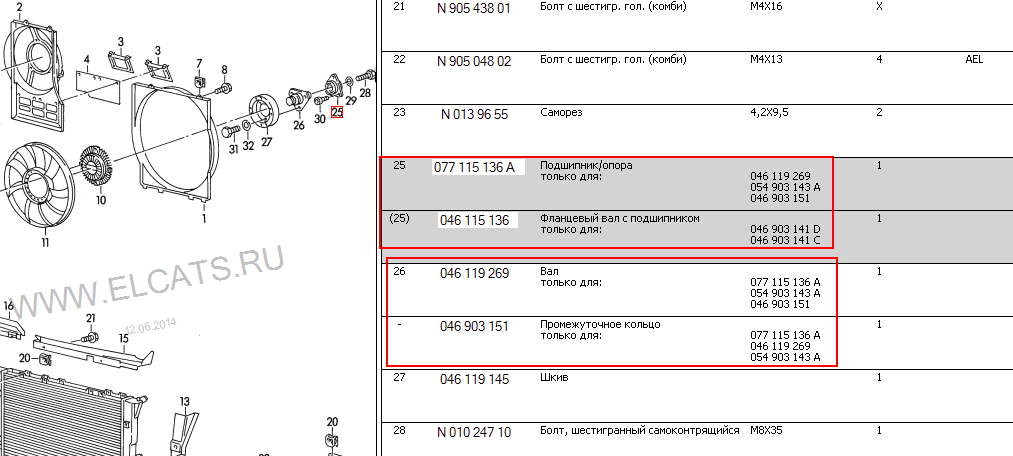

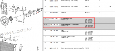

Сообщение Игорь » 12 июн 2014, 11:38
:!: Стоит иметь ввиду, что на A6 C4 2,5TDi AEL шли 2 варианта шкивов/подшипников:
Подшипник Visco-муфты Audi A6 C4 2,5 TDi.
Вот поэтому и возникает удивление и вопросы.

Сообщение Морозик » 12 июн 2014, 11:40
№ VAG 054 903 143 B, такой номер на кронштейне. http://www.audi-belarus.by/forum/viewtopic.php?f=61&t=9771&start=20
Добавлено спустя 14 минут 25 секунд:
Игорь писал(а): 2 варианта шкиков/подшипников
А здесь указывается кр-н № 054 903 143 А
