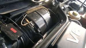

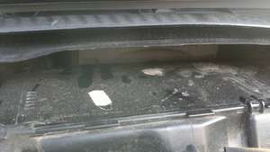

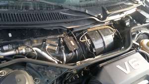

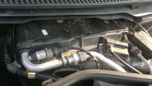

судя по расшифровке моего вин (1E1 Противопылевой фильтр с угольным фильтром), наличием климы, я предпологаю что у меня стоит этот фильтр, вопрос ГДЕ?
