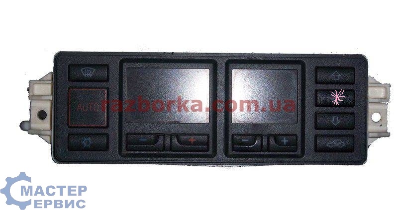

Не работает кнопка (которая на картинке обозначена) при покупке тоже не работала, отдал электронику он оборвал 2 дорожки на коком то элементе сказал что не в блоке климы причина искать нужно в заслонках на переключение. Может у кого было подобное!?
Добавлено спустя 2 минуты 52 секунды:
Сообщение Юра 80 » 06 апр 2013, 23:33
компом климу почитать стоит, наверное. И потестить заслонки. Компом же.

Совсем перестал работать обдув стекла и ног, хотя обдув "в лицо" работает как надо.
Бортовая диагностика выдала следующие ошибки на 01 канале:
05.1 Обрыв в цепи датчика температуры наружного воздуха G17; при отказе датчика используется сигнал датчика G89 Ю DTC 04.1
08.7 Нестабильная блокировка датчика положения смесительной заслонки G92
11.5 Блокировка датчика положения центральной заслонки G112; электромотор зациклен, программное обеспечение стремится устранить причину блокировки
13.5 Блокировка датчика положения заслонки переключения направления раздачи воздуха G114; электромотор зациклен, программное обеспечение стремится устранить причину блокировки
15.7 Нестабильная блокировка датчика положения перепускной заслонки G113
18.3 Периодически неправильное напряжение питания вентилятора свежего воздуха
Блокировка датчика - это как? Можно ли компом это настроить или нужно доставать и чинить моторчики заслонок?
AUDIвод
Сообщений: 468
Авто: А6 2,5TDI AAT
Откуда: г.Узда Минская обл.
Сообщение AUDIвод » 05 сен 2013, 00:46
желательно снять сервоприводы,разобрать их,почистить и смазав заново,собрать ибо заводская смазка не вечна,подсыхает со временем и "эл.двигатель зациклен"
