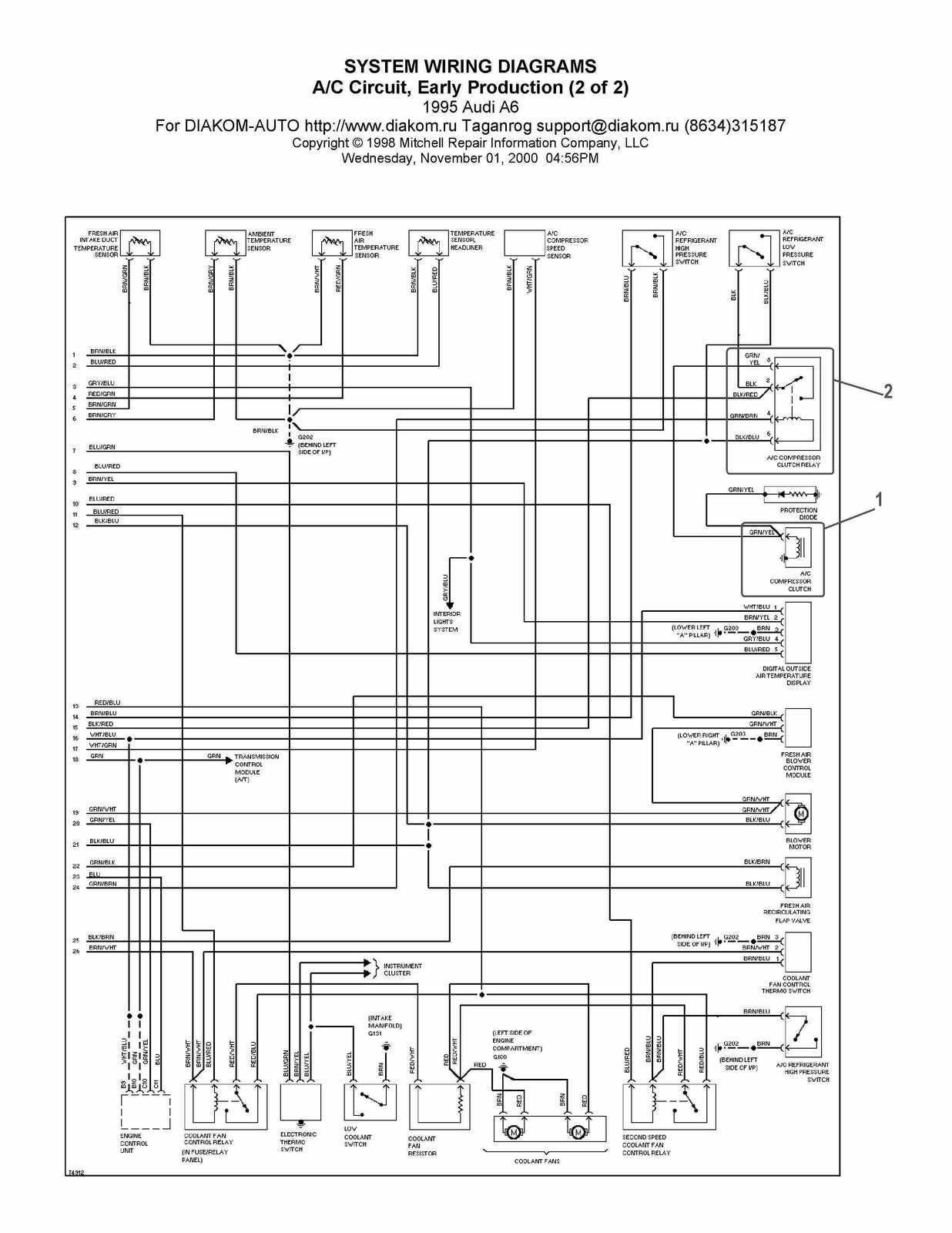

Та же беда и у меня. Эл.муфта работает, но не запускается с кнопки. Если взять, закоротить напрямую проводом (предварительно сняв релюху - номер не помню) контакты, то все запускается и начинает дуть. Сказали копать в сторону прозвона провода на предмет элементарного обрывы.
Начал копать с "diakoma" - электрическая схема определена, а дальше...тьма. Прилагаю схемы климата машины. Может кто скажет какой провод тыкать и как найти пин в разъеме?
Правильно ли определил нужные элементы?
1 - эл. муфта;
2 - управляющее реле J44;
Я как тот ученый, дайте мне точку опоры и я переверну землю
