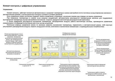

Сообщение limit » 21 сен 2011, 01:19
Artem1982 писал(а):- при нажатии обогрев салона «машинка со стрелкой» моргает и погасает, не закрывается обогрев салона
Машинка со стрелкой это режим рециркуляции, а не обогрев салона Изображение

Сообщение Artem1982 » 21 сен 2011, 10:50
limit писал(а):это режим рециркуляции,
Это понятно. Извиняюсь не так выразился. :pardon:
:?: был в другом: Она (кнопка рециркуляции) не включается...
пример:
Кнопку нажимаешь - машинка загорается
кнопу отпускаешь - машинка гаснет
при этом никаких заслонок не закрывается не открывается.
Хотя при уменьшении скорости вентилятора "-"(минус) все выключается, заслонки закрываются, дисплей гаснет.

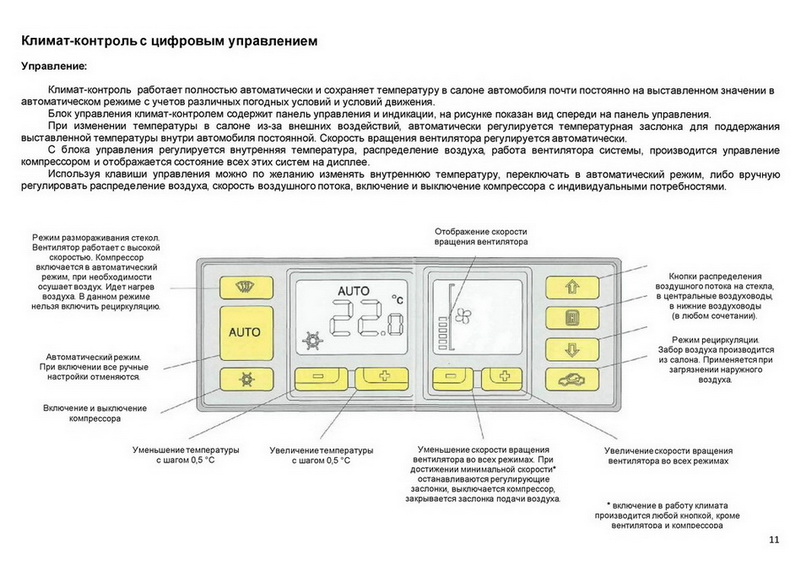

Сообщение Artem1982 » 21 сен 2011, 15:51
Игорь писал(а):короткого замыкания
на счет КЗ врятли, так как при выключении на кнопку Минус
11_resize_resize_новый размер1.jpg (35.26 KiB) 6749 просмотра
как уже писал
дисплей отключается и эта заслонка закрывает улицу и открывается в салон. (слышно и под бардачком видно.)
