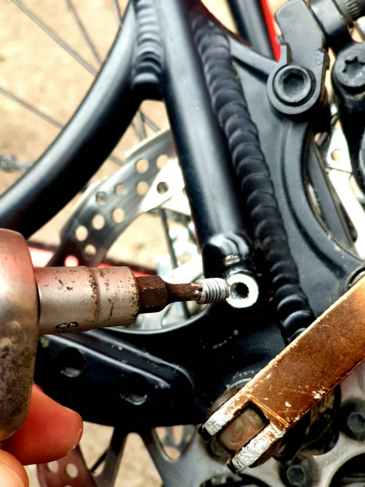

Организовывал я 4-х дневную покатушку по Латвии и Литве летом 2018 года. И тогда на латвийских грейдерах велосипеду пришлось не сладко. Обломало болт крепления багажника и его кусок резьбы остался в алюминиевой раме в районе дропаута. Ребята в одной из веломастерских пробовали выкрутить - не получилось. У меня самого даже дрели нет, чтобы что-то предпринять. Я не мог поставить багажник, чтобы двигаться с сумками в походах. Пришлось второй раз в жизни обращаться в официальный сервис по Audi к Kikos и V999. В первый раз они мне очень помогли перед велопоходом по Грузии и выкрутили зализанный алюминиевый болт из каретки. И вот я вчера приехал к ребятам и Вадим начал колдовать. В итоге, наверное спустя час я увидел вот что:
моей радости не было предела и я напился сразу на месте. Пришлось бросить велосипед там
Отверстие в раме не пострадало, прошли резьбу метчиком и закрутили в оба отверстия короткие винты от Audi, чтобы туда не попалала грязь. Теперь можно и нужно ехать в поход
