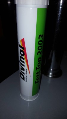

Сообщение Alexander » 03 окт 2018, 22:04

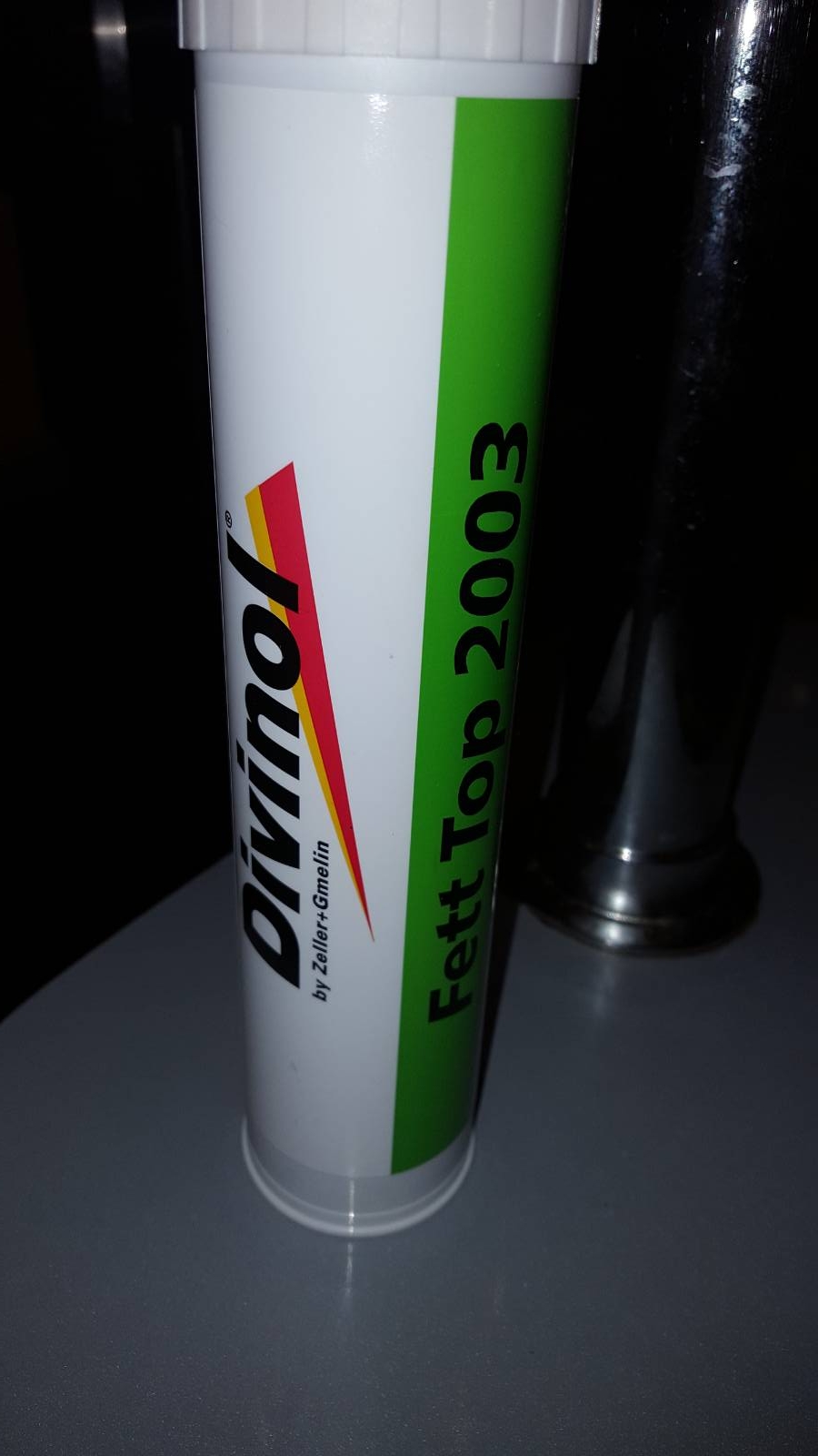

После посещения мастера по ремонту колёс накат моего вела стал очень хорошим. Решил глянуть на переднюю втулку у таниного вела. Она прокручивалась с большим усилием по сравнению с моей. Разобрал, оказалось много грязи, мало смазки. Вычислил всё ВДшкой, перемыл подшипники. Собрал, смазал смазкой Divinol, оставил небольшой люфт. Вообщем всё как учил Пилигрим. Втулка стала крутится точно так же как моя. Самое трудное оказалась найти нужную смазку в нашем чудном городе - на всяких Некрасова и подобных авторынках её нет. Купил у поставщика за 13 рублей.

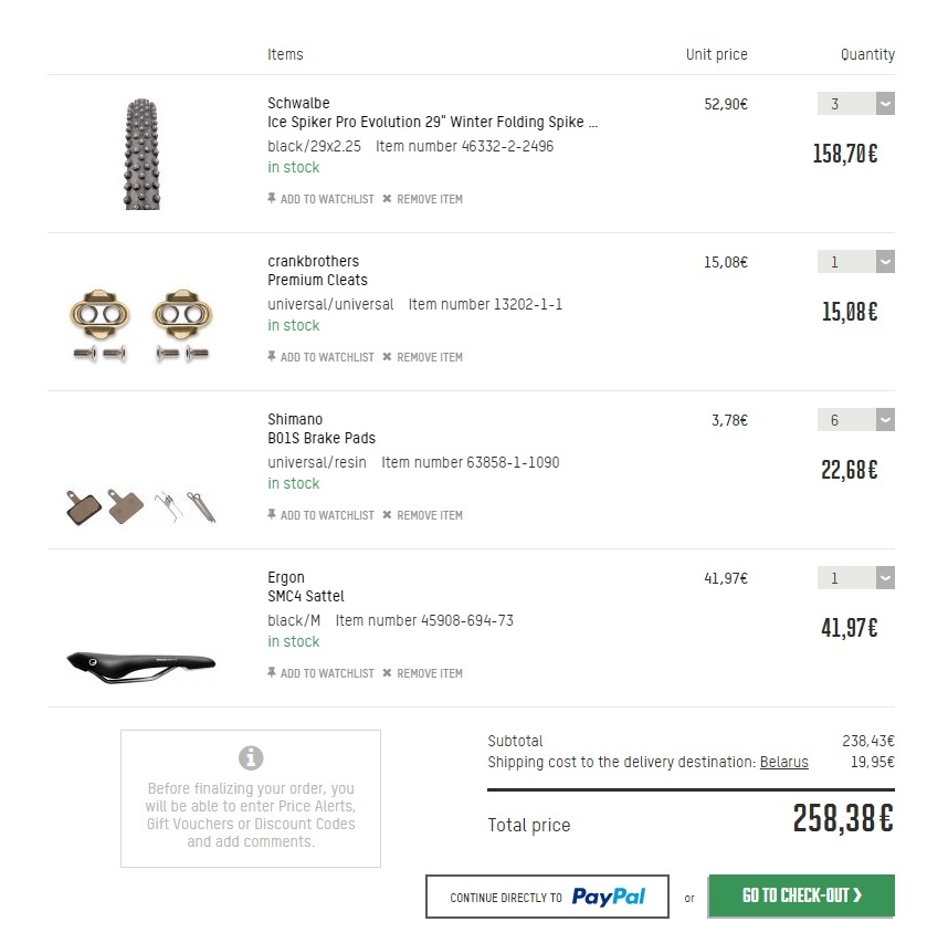

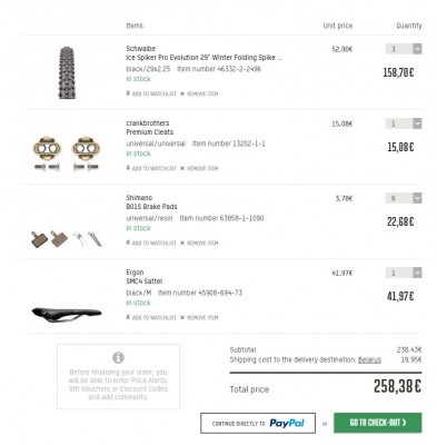

Паша писал(а):Источник цитаты внутри никого не было

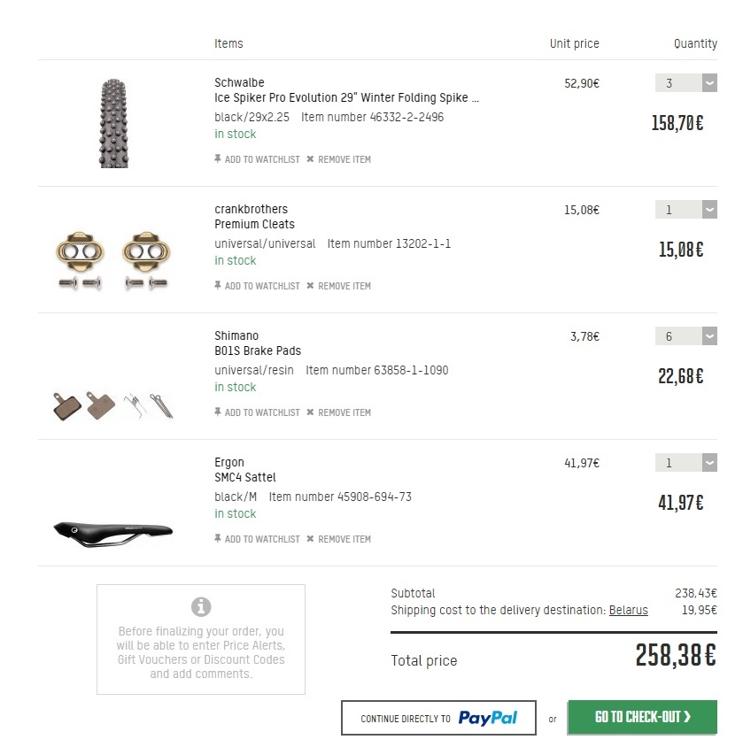

странно, я сегодня тоже был в веломагазине. Сделал заказ вместе с ещё одним байктуристом - с доставкой в Минск всё обошлось в 262 евро

Сообщение Alexander » 29 ноя 2018, 09:14
Вчера забрал весь товар. К выходным поставлю шиповку, поеду обкатывать
