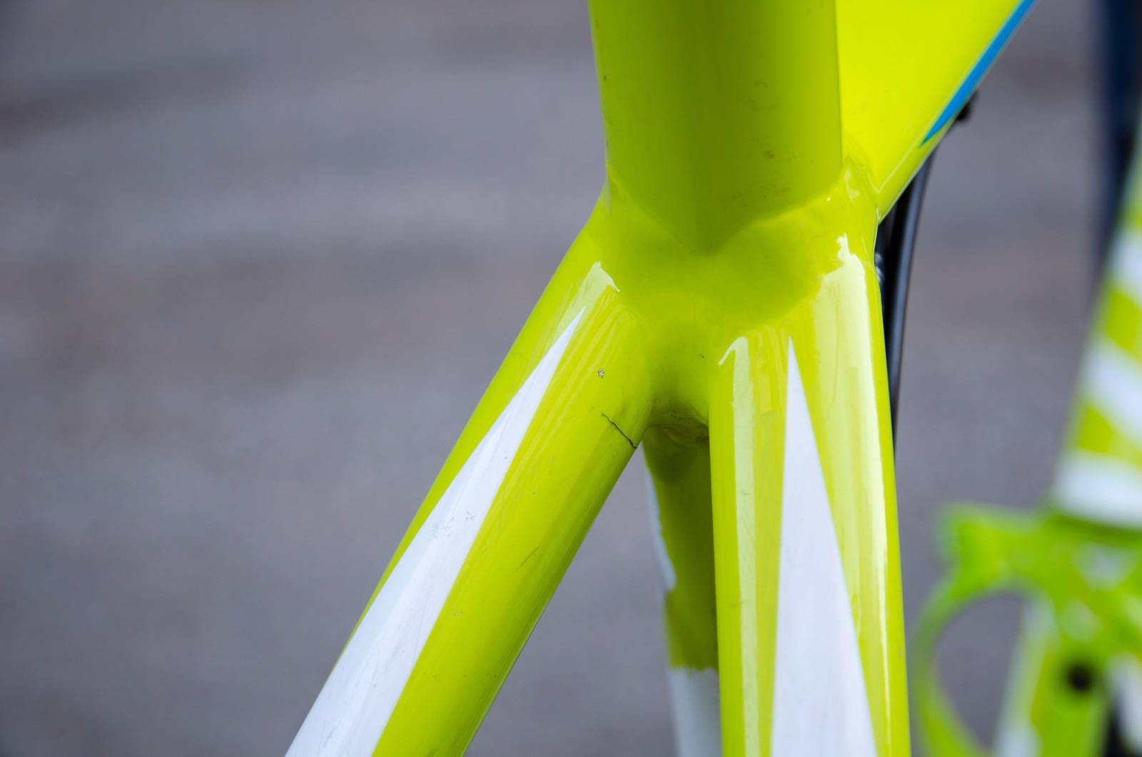

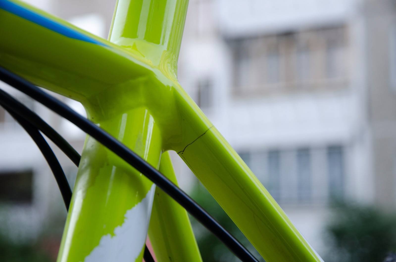

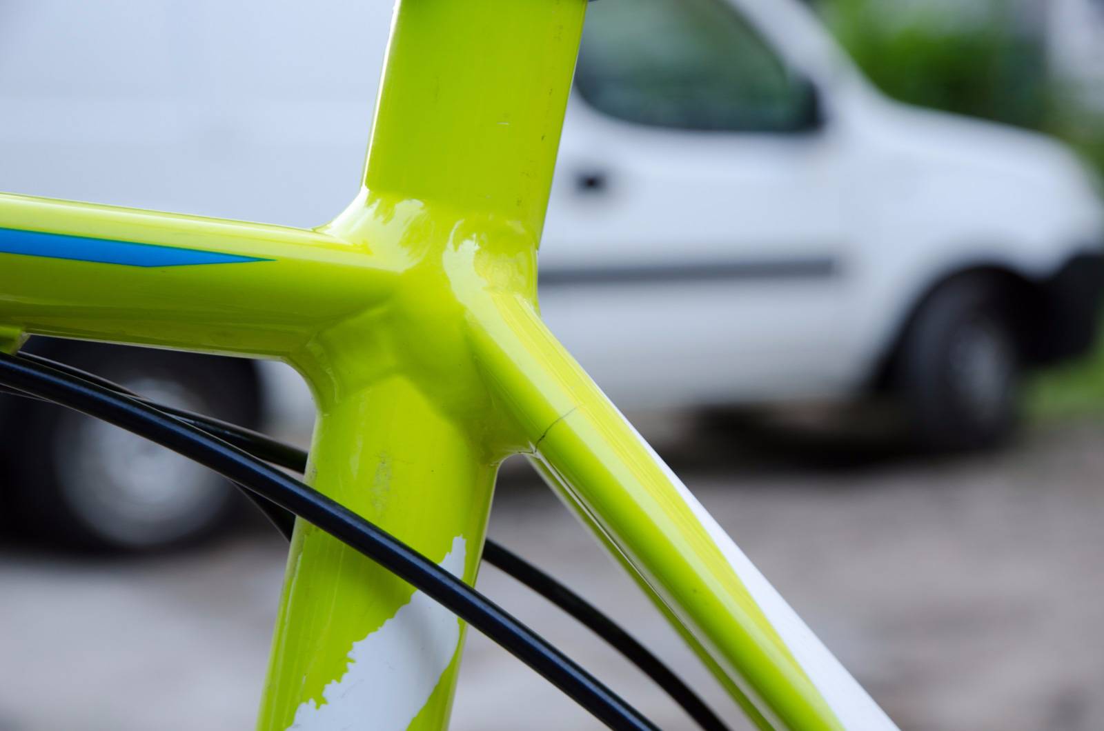

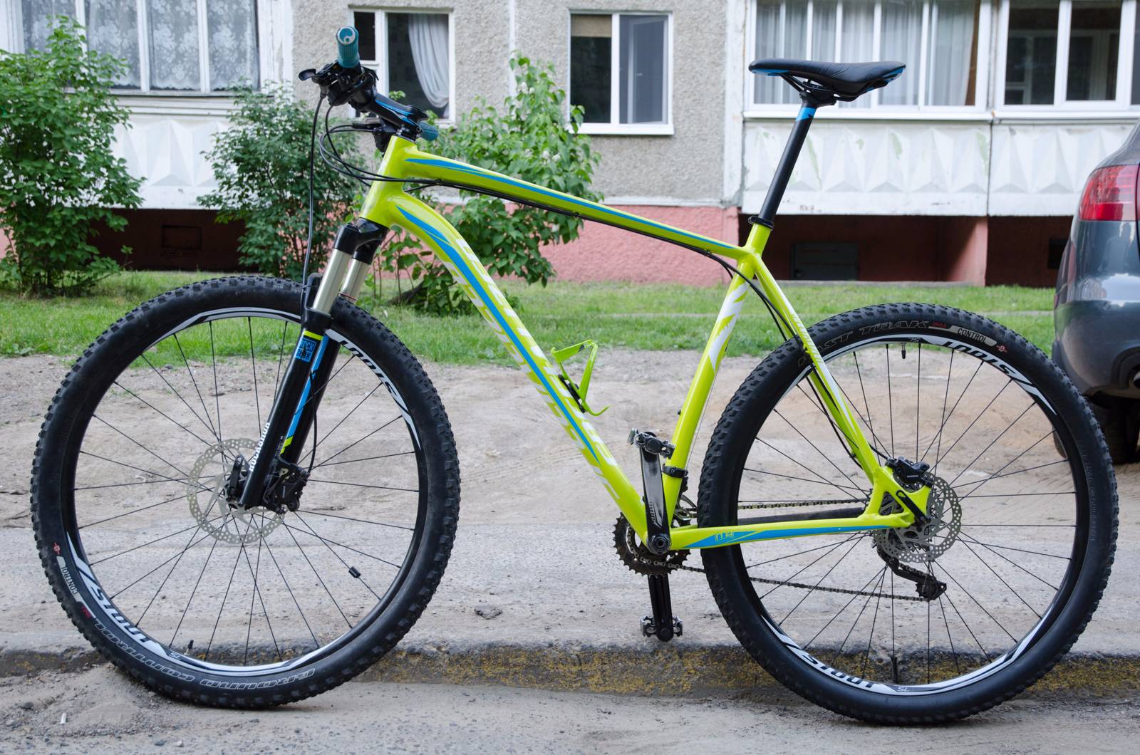

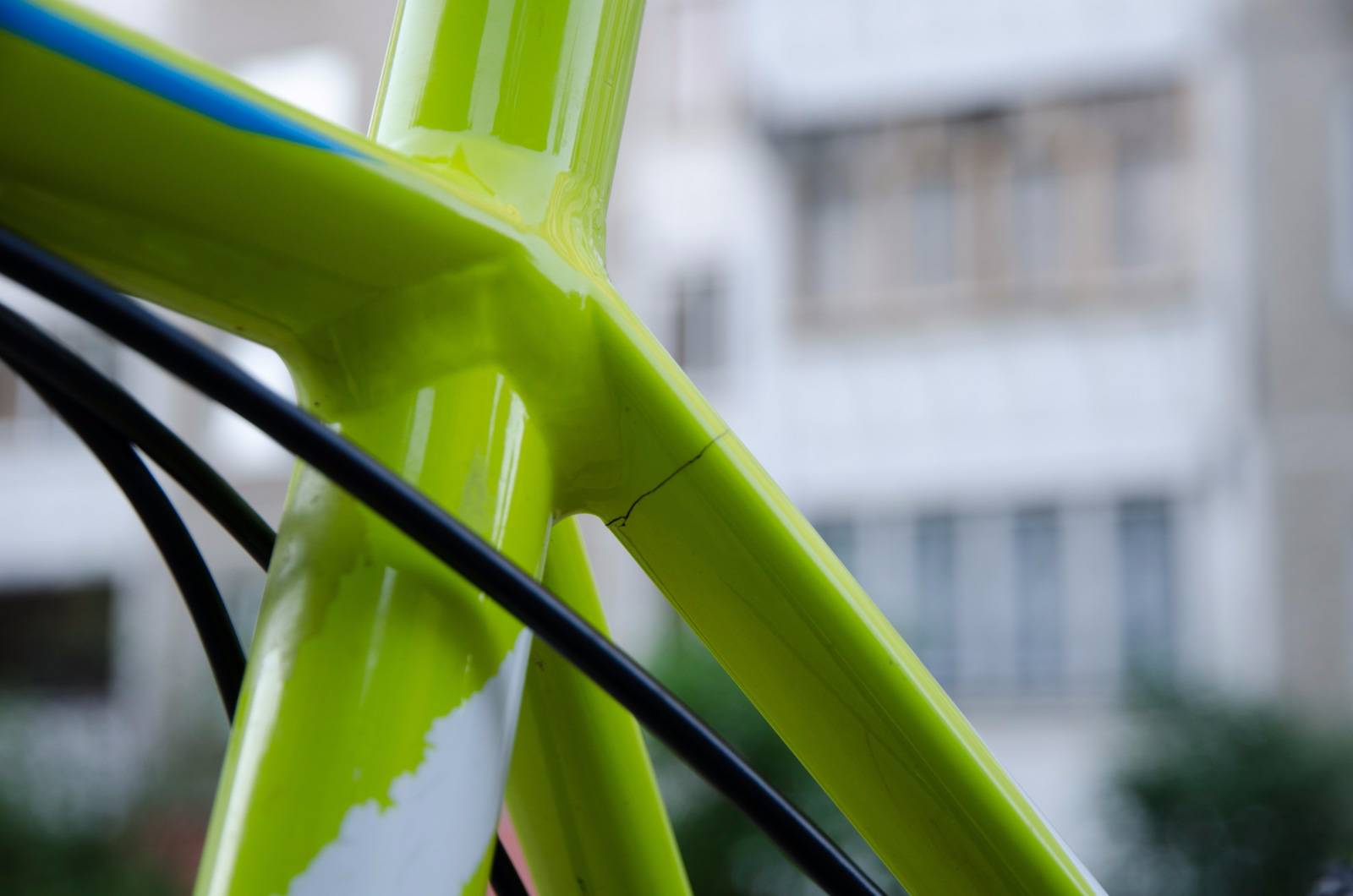

Настал момент истины - треснула рама на моем Specialized Crave.
На сегодняшний день пробег у нее 11.000 км. Не выдержало заднее левое перо сверху у подседельной трубы чуть ниже сварного шва.

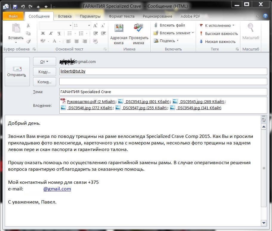

Американский производитель серьезный и дает пожизненную гарантию на свои рамы. Поэтому я решил попробовать как эта система работает в реальных условиях. Велосипед приобретался ровно 2 года назад в мае 2015 года. Для начала фото и данные из паспорта велосипеда с отметкой о гарантии я отправил официальному представителю производителя в Беларуси.
По телефону ребята обещали помочь чем смогут, я же в свою очередь пообещал гарантированную благодарность за оперативное решение вопроса.

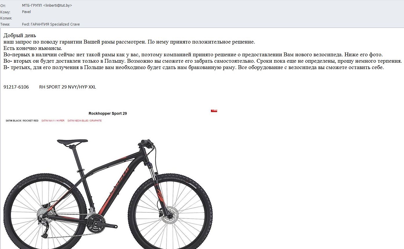

Сообщение Паша » 08 июн 2017, 09:39
Мой запрос рассмотрели и прислали ответ:

Паша писал(а):Источник цитаты прислали ответ:
ИМХО не равноценный обмен. Может попробовать связаться напрямую с фирмой-изготовителем? Рамы у них есть 100%, модель до сих пор в продаже.
Что за развод? Он же черный. :shock:

alejandro82 писал(а):Источник цитаты Что за развод? Он же черный.
Не совсем понял вопрос. Цвет компания Specialized меняет каждый год. Т.е. определенного цвета велосипед можно купить только в конкретном году, в следующем будет другое сочетание. Лично для меня цвет велосипеда абсолютно не важен: не влияет на скорость, пачкаются все одинаково, эстетическое удовольствие получаю от пейзажей вокруг, когда проезжаю на велосипеде, а не смотрю на велосипед стоящий на балконе ;)

Пока общаюсь чтобы может раму все же выслали и навеску всю свою оставить. Хотя предложенный вариант для меня лучше - там рама более тяжелая с меньшим баттированием, что по идее должно означать более высокую прочность. В соревнованиях участвовать на результат не планирую, однако по болотам и горам носить тяжелый вел не хотелось бы.
Когда решится вопрос, дам знать всем в этой теме.
