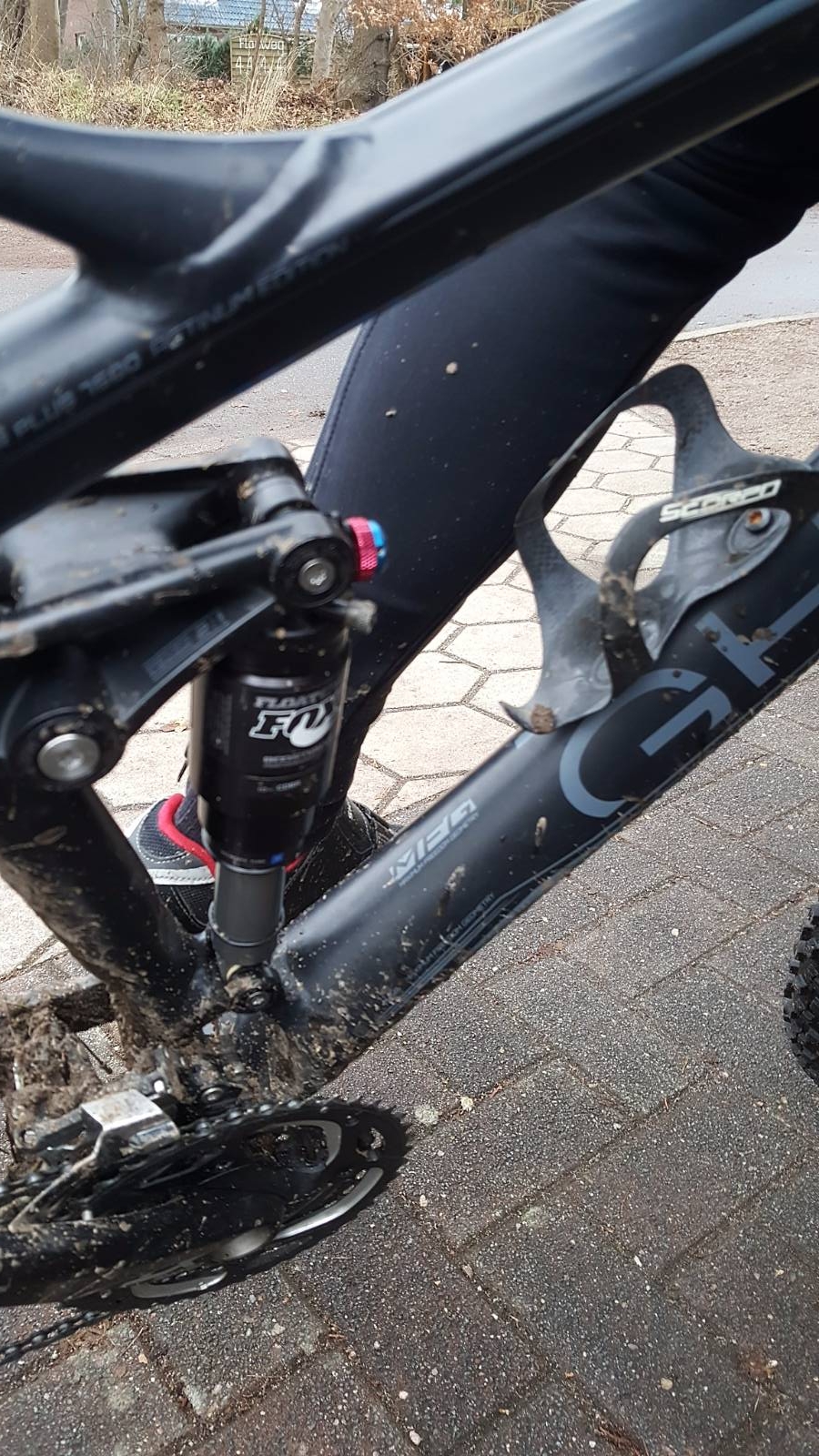

Сообщение AUTOBAT » 25 дек 2016, 01:11
образовалось предложение, стоит брать на покататься?
Выбор велосипеда
Сообщение Паша » 25 дек 2016, 09:43
Двухподвес для прыжков на "FOX". Главное чтобы тебе удобно было и нравилось. Остальное не важно.

Сообщение Gater » 25 дек 2016, 15:04
Паша писал(а):Источник цитаты Гавно
Или все таки нормальный? :pardon:

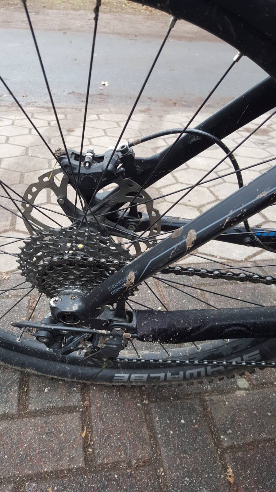

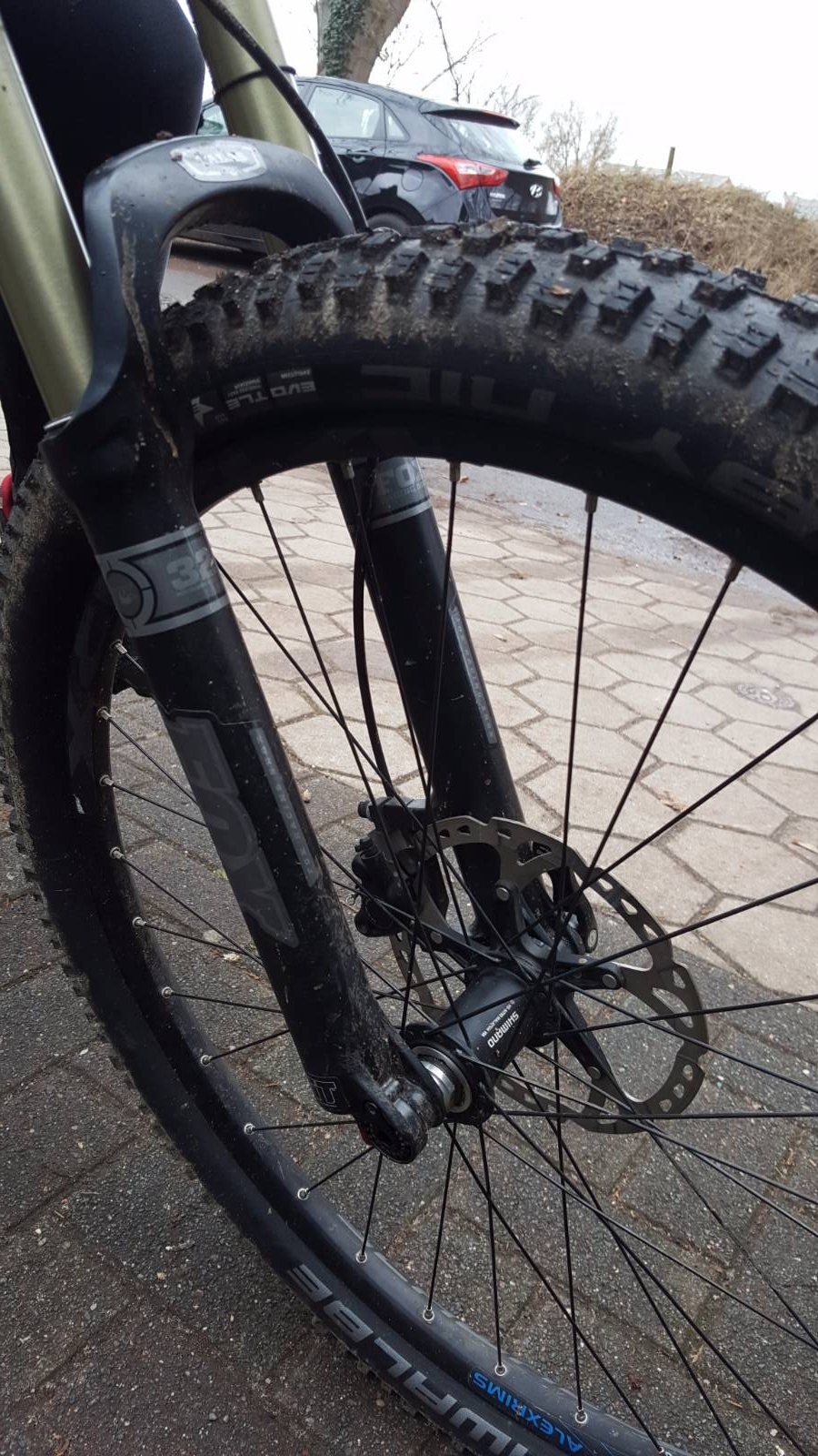

Сообщение Kosobutskiy » 13 апр 2017, 23:08
Народ, может кто сталкивался. Есть проблема. Гидравлические тормоза издают дикий скрип/вой когда колодки зажимают тормозной диск. Но по ощущениям делается это недостаточно. Ручки как бы проваливаться стали. Прокачивал несколько раз(как умел). Ездил на якуба коласа к спецам. Спросил: если вы мне прокачаете тормоза, даете гарантию что скрипеть не будут? - Нет.
Колодки прокаливал на плите, что бы выпалить масло(исключить этот момент), потом уже поменял колодки. Но все = какая-то хрень. Может кто что подскажет? либо кто-то может помочь прокачать ? Уже думаю заменить гидравлику на тросики. На них такой проблемы точно не возникнет.
Выбор велосипеда
Сообщение Паша » 14 апр 2017, 08:50
Kosobutskiy, добрый день.
Маркировку тормозов точную укажите (суппорта, ручки). Сколько лет эксплуатируются эти суппорта?
Такой скрип может появляться по причине течи манжетного уплотнения суппорта. Масло со временем попадает на диск (ротор) и появляется писк, снижается эффективность торможения, проваливается ручка тормоза. Готов дать 80% что у Вас именно такая ситуация. Я себе совсем недавно менял суппорт из-за аналогичной проблемы.

Сообщение Kosobutskiy » 14 апр 2017, 10:23
Тормоза Tectro Draco. Уж не знаю полностью это о чем-то говорит или нет. На веле ездил 3-4 года. Что-то подумываю что ну её нахрен гидравлику. Кроме "модно" никаких "плюсов" не заметил. С тросиком проще. Подтянул а дальше гоняй.
Выбор велосипеда
Сообщение Паша » 14 апр 2017, 12:35
Kosobutskiy, для прокачки Shimano у меня все есть. Вам могу безвозмездно помочь с прокачкой и заменой гидравлического масла. По Tectro нужно смотреть какие штуцера и есть ли особенности и отличия от Shimano.
Ну и разница между гидравликой и механикой есть, причем заметная. Надежность у механики повыше конечно, но меня пока гидравлические тормоза сильно не подводили за 12.000 км пробега.
