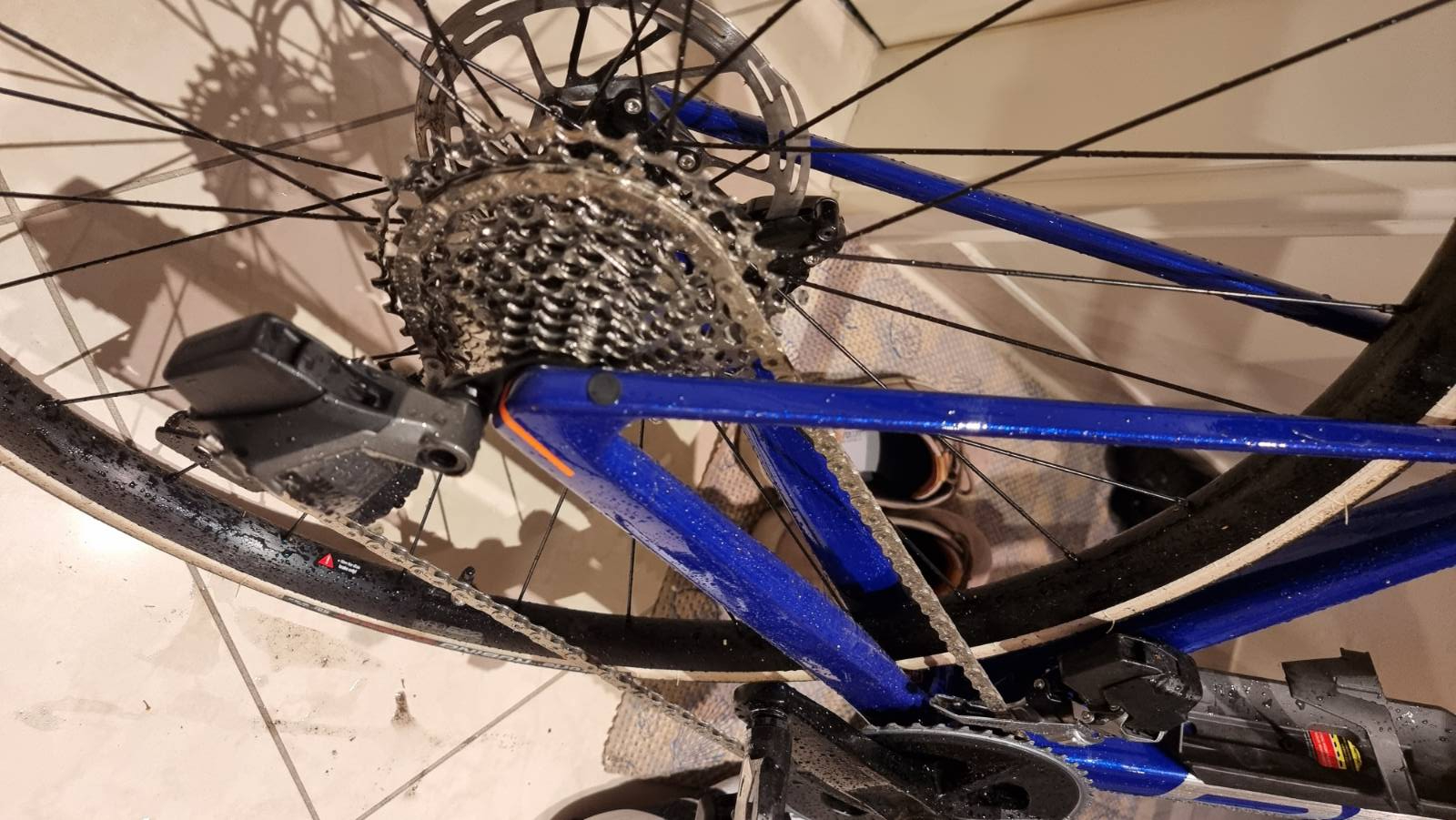

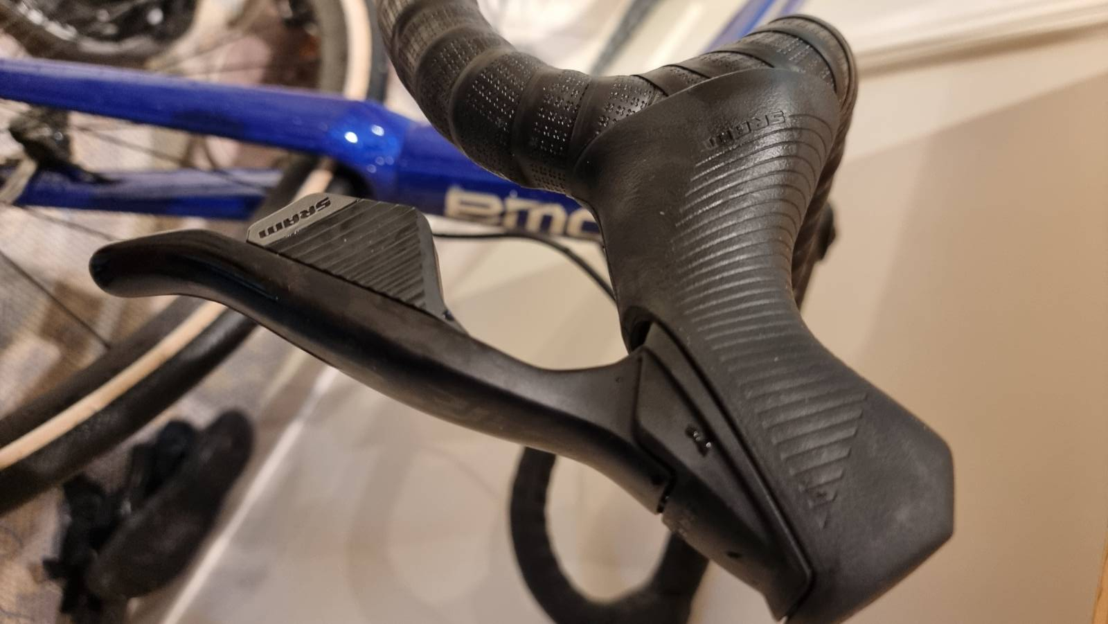

Тут дождь загнал в гости одноклассника, я обалдел какие подарки дарят 15летним... электронное переключение скоростей, в телефоне app, спец страница, что и как делать, где находится и т.п. как колёса снимаются?
