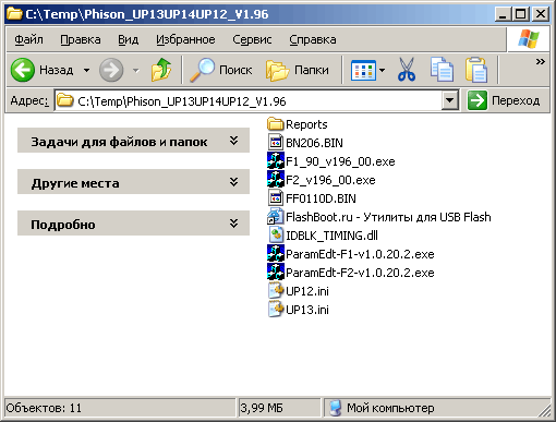

Распаковывем утилиту, например в каталог C:\Temp
Запускаем ParamEdt-F1-v1.0.20.2.exe.

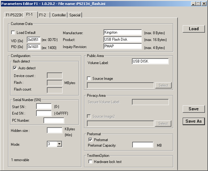

На вкладке F1-PS223X ни чего не меняем, переходим на вкладку F1-1. Заполняем значения как на скриншоте.
VID&PID – могут быть реальные или любые значения в формате 0х0000.
Поля Manufacturer, Product могут быть любыми. Значение Inquiry Revision не изменяем. Отмечая флажок Preformat мы включаем низкоуровневое форматирование.

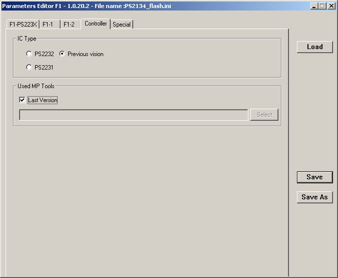

Устанавливаем значения на вкладке Controller как на скриншоте. Затем, сохраняем настройки Save As, например PS2134_flash.ini

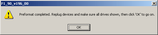

Подключаем флэш к компьютеру. Нажимаем Start. Запустится процесс низкоуровневого форматирования.
Затем появится сообщение о завершении форматирования.
Переподключаем флэш, ждём определения флэш в системе. Флэш определится как USB DISK 28X USB Device.
Светодиод в это время будет периодически мерцать. Теперь нажимаем OK.
Форматирование успешно завершено.

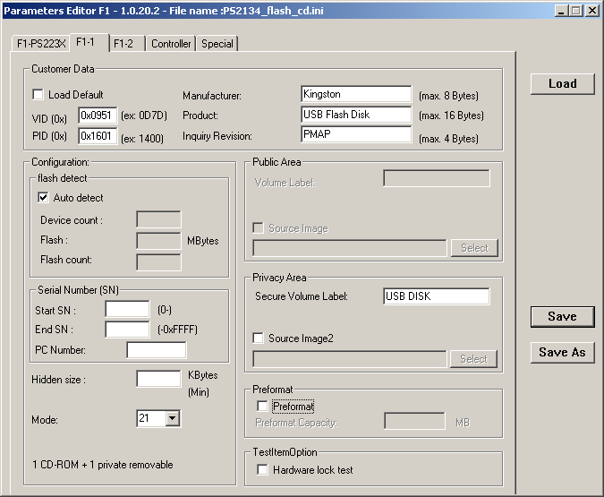

Переходим на вкладку F1-1. Заполняем значения как на скриншоте. Обращаю внимание, что установлен режим Mode 21 и снят флаг Preformat.

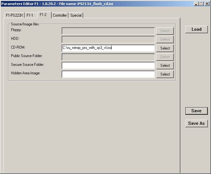

На вкладке F1-2 выбираем образ CD, для примера выбран образ Windows XP.

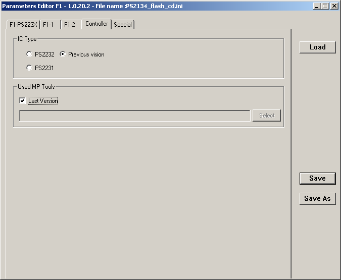

Утстанавливаем значения на вкладке Controller как на скриншоте. Затем сохраняем настройки Save As под именем, например PS2134_flash_cd.ini

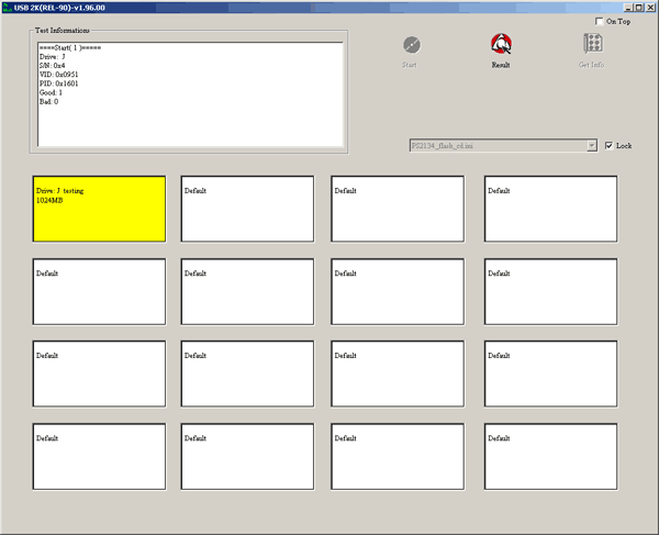

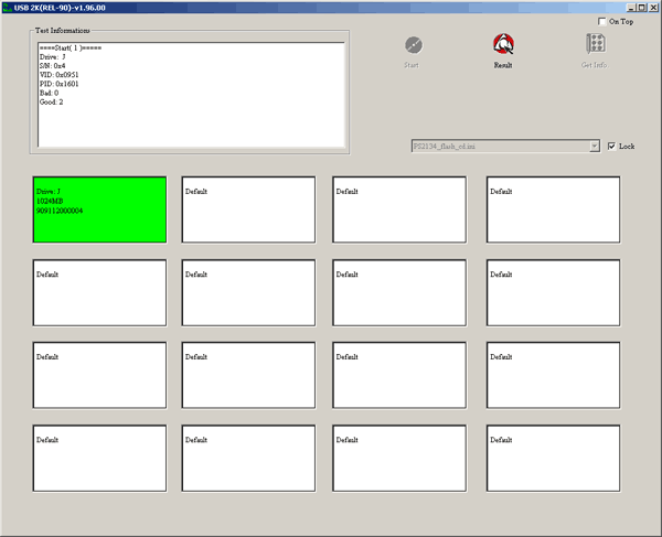

Нажимаем Start. Запуститься процесс тестирования и записи образа.
Когда образ будет записан окно будет окрашено зелёным. Светодиод будет постоянно мерцать.
Переподключаем флэш. Windows определит два устройства, CD-ROM и обычный съёмный диск.
