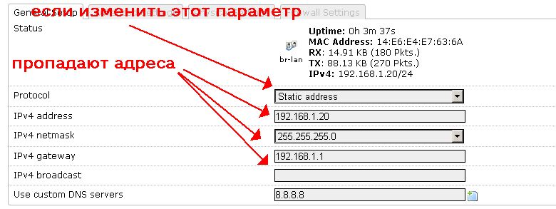

обнаружил, что последний зависон я сам сделал - решил соединение LAN изменить на ЮСБ - и затер этим все адреса. Вот он и не хотел откликаться. Но совершенно непонятно, как он ухитрялся еще в таком состоянии интернет раздавать.

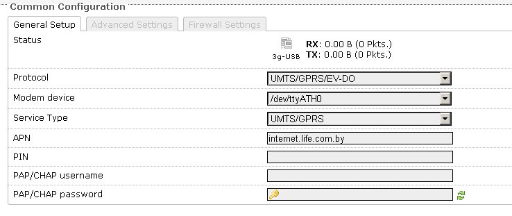

Свисток подсовывал - как второе соединение, он его не видел, пока не установил luci-proto-3g - без этого во вновь создаваемом соединении не было вкладки UMTS/GPRS
ну и дальше пока дело не идет - не запускается почему-то
больше там по 3Г настроек и нет

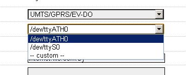

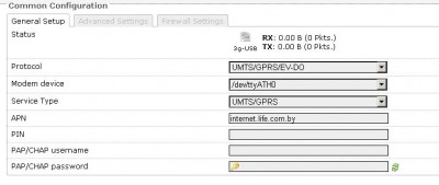

А ttyATH0 он сам предложил? Вроде для внешнего дивайса должно быть что-то типа ttyUSB0
Сообщение Юра 80 » 04 апр 2012, 23:08
Bill Humble писал(а):А ttyATH0 он сам предложил?
нет, я выбрал - из двух вариантов

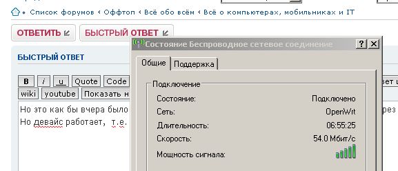

Но это как бы вчера было. Сегодня - опять доступа к настройкам нет - ни putty, ни через браузер.
Но девайс работает, т.е. интернет раздает - белтелекомовский правда :)

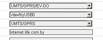

В настройках в выпадающем списке ttyUSB0 выбрал?
Сообщение Юра 80 » 05 апр 2012, 09:53
Bill Humble писал(а):Доступ к настройкам пропадает
как бы на утро, после нескольких часов лежания без подачи питания
Bill Humble писал(а):Может настройка доступна только по шнурку, а по вайфай блокируется?
вечером - работало по вайфаю. Утром - не работало. Настроил, презагружался несколько раз - все работало.
Донес до работы (перерыв пара часов) опять по вайфаю не хочет коннектиться.
Вставил шнурок - прицепился
достал шнурок, полез по вайфаю - прицепился.
Bill Humble писал(а):В настройках в выпадающем списке ttyUSB0 выбрал?
выбрал

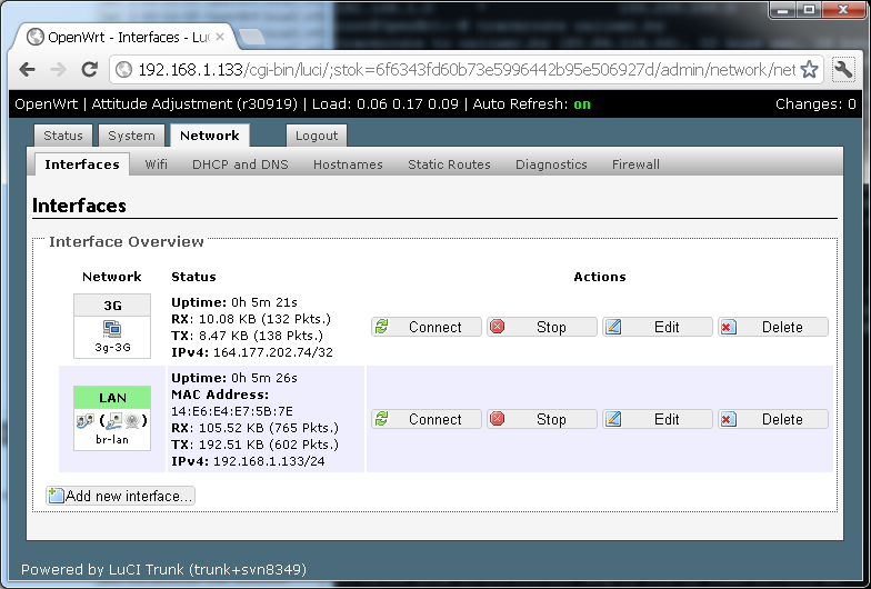

Юра, поднялся у меня 3G. Выспишься - будем сверять конфиги.
