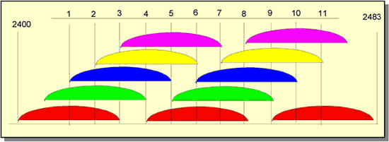

Почитай, довольно полезная статья. А также соседние точки могут "громко шуметь":
zyxel.by писал(а):… В полосе частот 2,4 ГГц для беспроводных сетей доступны 13 каналов шириной 20 МГц (802.11b/g/n) или 40 МГц (IEE 802.11n) с интервалами 5 МГц между ними. Беспроводное устройство, использующее Wi-Fi один из 13 частотных каналов, создает значительные помехи на соседние каналы. Например, если точка доступа использует канал 6, то она оказывает сильные помехи на каналы 5 и 7, а также, уже в меньшей степени, - на каналы 4 и 8. Для исключения взаимных помех между каналами необходимо, чтобы их несущие отстояли друг от друга на 25 МГц (5 межканальных интервалов).
Распределение частотных каналов Wi-Fi связи.
Распределение частотных каналов Wi-Fi.jpg (23.26 KiB) 5041 просмотра
На рисунке показаны спектры 11 каналов. Цветовая кодировка обозначает группы непересекающихся каналов – [1,6,11], [2,7], [3,8], [4,9], [5,10]. Разные беспроводные сети, расположенные в пределах одной зоны действия, следует настраивать на непересекающиеся каналы.

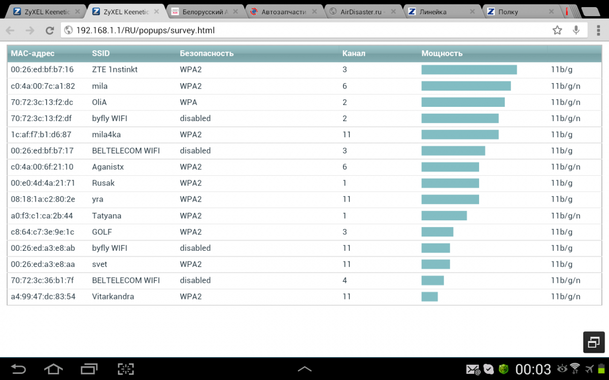

А вот моя ситуация с соседями:
Wi-Fi окружение на 14.04.2014 00:03.
Мой ZyXEL Keenetic Giga II автоматически выбрал 13-ый канал. Как видно это разумное решение ― ближайший шум и то незначительный только от 11-го канала. :unknown: Возможно поэтому Wi-Fi у меня отлично работает.

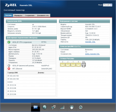

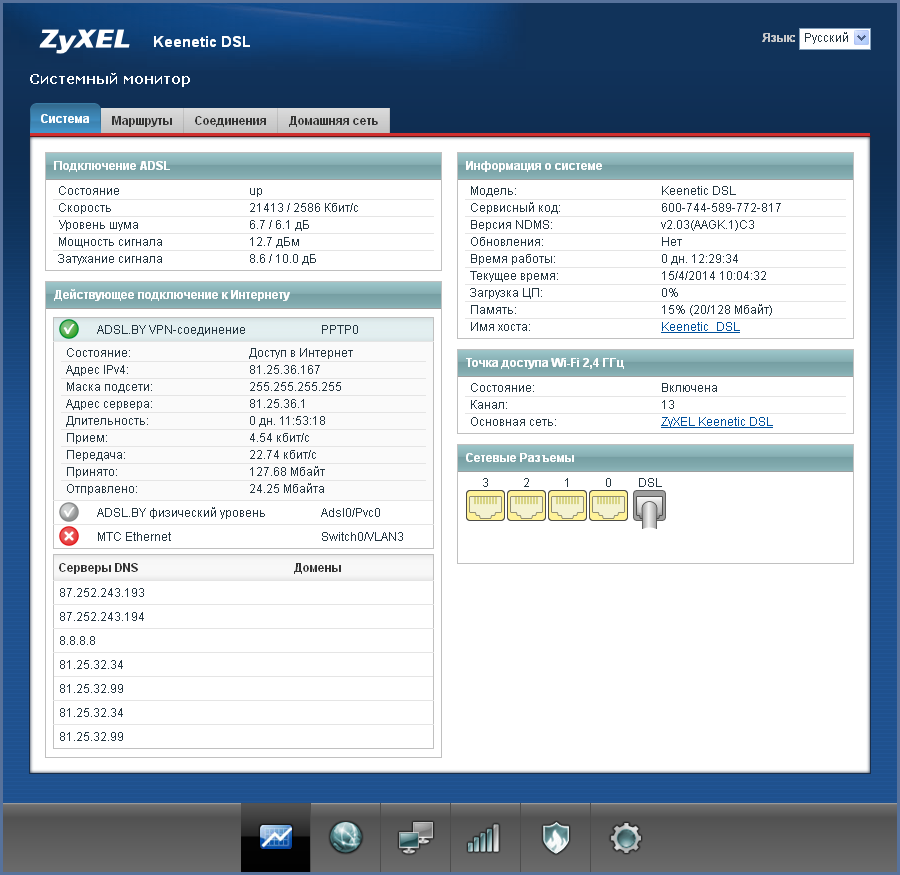

Я вчера днём :P купил, а уже вечером настроил и запустил ZyXEL Keenetic DSL. :good: Удобный и привычный веб-интерфейс для настройки.
ZyXEL Keenetic DSL. Системный монитор
