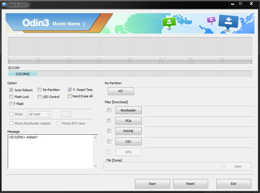

Игорь, вот последняя прошивка для России, на yandex
По этой ссылке скачаешь odin_v3.09, понадобится для прошивки.
Драйвера для Samsung, если устанавливал Kies, то эти драйвера не нужны, они уже стоят. Если же Kies не ставил, то их надо установить.
Прошивка:
1. Установить драйвера или Kies.
2. Zip или rar с прошивкой распаковать в директорию по-проще (желательно без кириллицы и т.п.), например С:\GT-9500\I9500XXUAMDK_I9500SERAMDK_I9500XXUAMDK_HOME.tar.md5
3. Закрыть Kies и прибить в диспетчере задач все процессы с названием Kies.

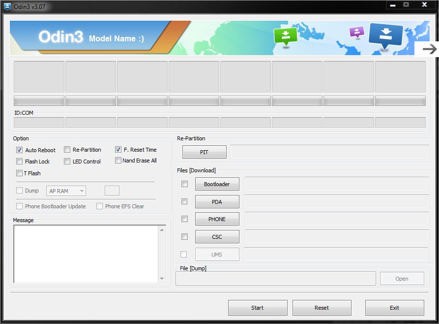

4. Запускаешь прогу Odin3 (в Winows Vista/7/8 - от имени Администратора!) и видишь перед собой следуещее окно:
5. Выключаешь смартфон.Зажимаешь на выключенном смартфоне три кнопки(громкость вниз(качелька громкости)+центральная софтовая клавиша(она одна на передней части смарта механическая)+кнопка включения.Как появилась надпись на инглиш Warning!! и далее(бело-зеленый текст) отпускаешь клавишы.
Там читаешь:
Volume up: то что тебе надо,нажимаешь качельку громкости вверх и видишь зелёного андроида и под ним надпись,,Downloading..,,
Там же на этом экране можно увидеть состояние устройства.
(Если ты нажмешь качелку громкости не вверх,а вниз то смарт ,уйдет в перезагрузку!)
6. Все готово к прошивке: Подключаешь кабель (заранее вставленный в ПК) к смарту и видишь:
Будут ставиться драйвера ,если ты это делаешь первый раз,так что подожди пока они полностью не установяться!! Должен появиться на голубом фоне порт в который подклечен смарт.

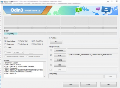

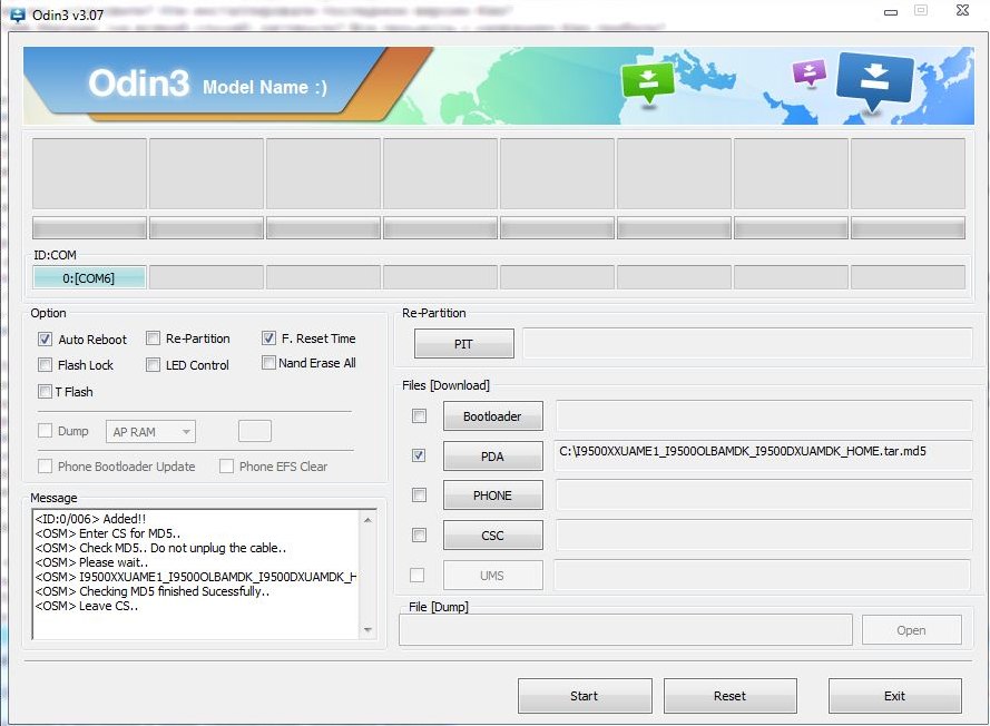

7. Подставляешь файл tar(md5)(из скачаной прошивки) в Odin3, как PDA часть. Остальные галки не трогаешь. Галки должны стоять как на скриншоте ниже.
Примечания: Расширение md5 удалять не рекомендуется. Это тот же tar, но с проверкой контрольной суммы файла (CRC).
С некоторыми прошивками идёт файл SS_DL.dll. Он присутствует во всех прошивках, стянутых у Kies. Для Одина этот файл не нужен.
8. Все готово,(молимся своим богам) нажимаем кнопку Start
И ждешь окончания прошивки,когда над окошком где указан твой порт ,загориться надпись на зеленом фоне PASS!!
Смарт полностью прошит и можно отсоединять кабель!!
P.S. материалы взяты с сайта 4PDA

ЗНАХАРЬ писал(а):… (молимся своим богам) нажимаем кнопку Start
:kurevo: Процесс пошёл…

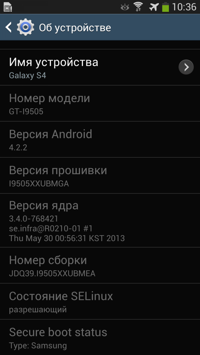

Samsung Galaxy S 4 до перепрошивки 2015.01.14 10-36-17.

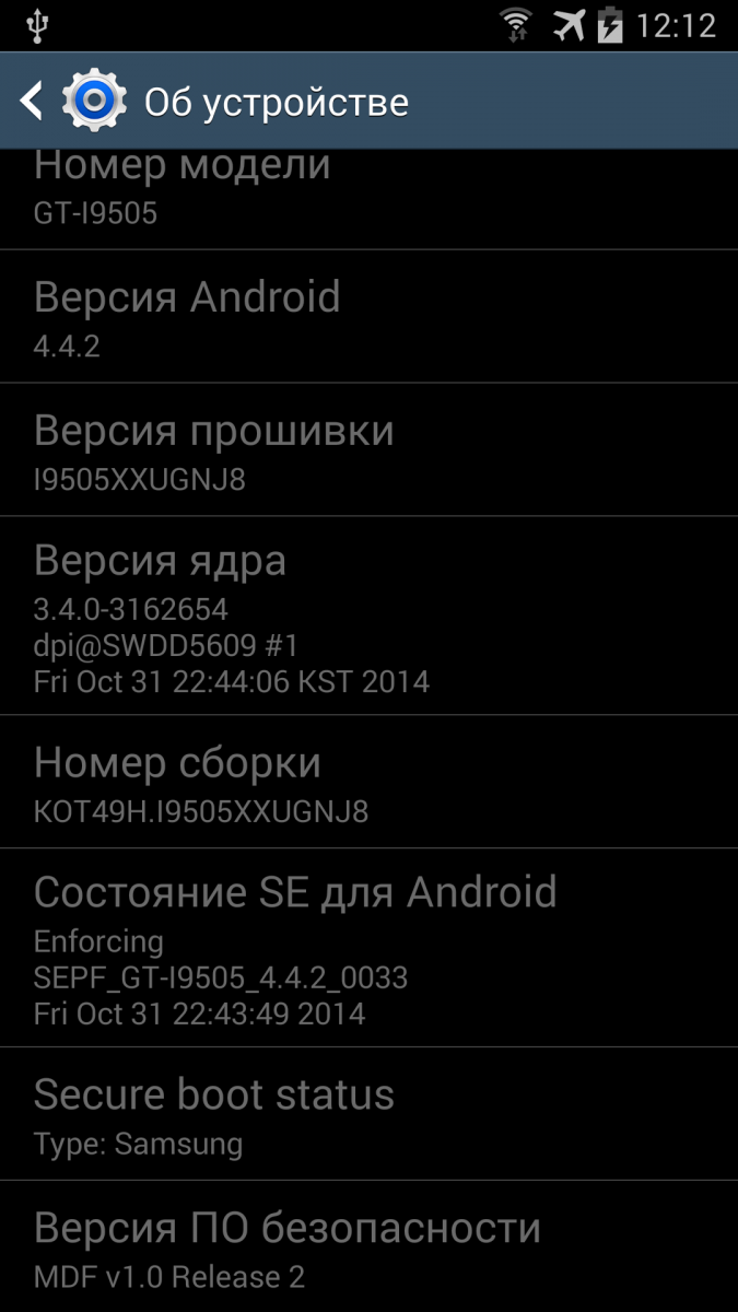

ЗНАХАРЬ, :aplod: огромное :thanks: спасибо! :good: Телефон перепрошился! :oops: Я час :kurevo: прождал процесса забыв нажать кнопку Start. :hahaha:
Samsung Galaxy S4 после перепрошивки на ОС Андроид 4.4.2. Регион Russia (SER).

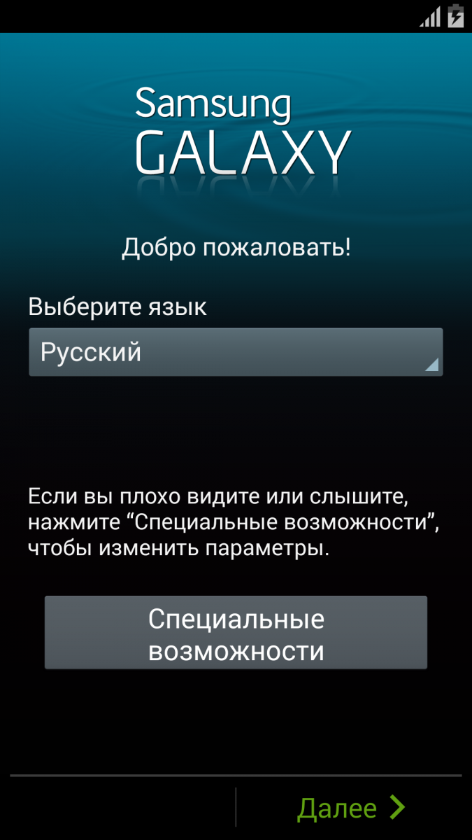

Отлично! :good: После аппаратного сброса телефон запустился на русском языке.
Samsung Galaxy S 4 после перепрошивки и сброса 14.01.2015 03-02-05.
