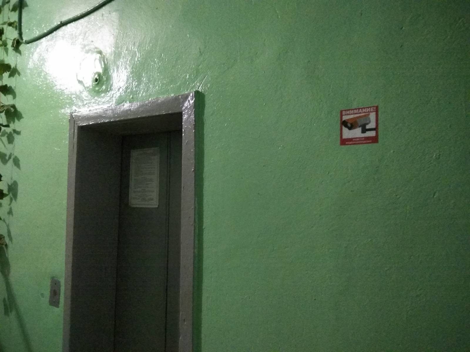

Сообщение Юра 80 » 06 мар 2019, 09:59
Решили с соседями видео в подъезде поставить. Аналоговое - т.к. в два раза дешевле. Четыре камеры, регистратор с винтом. С заливкой видео в облако сталкивался кто-нибудь?

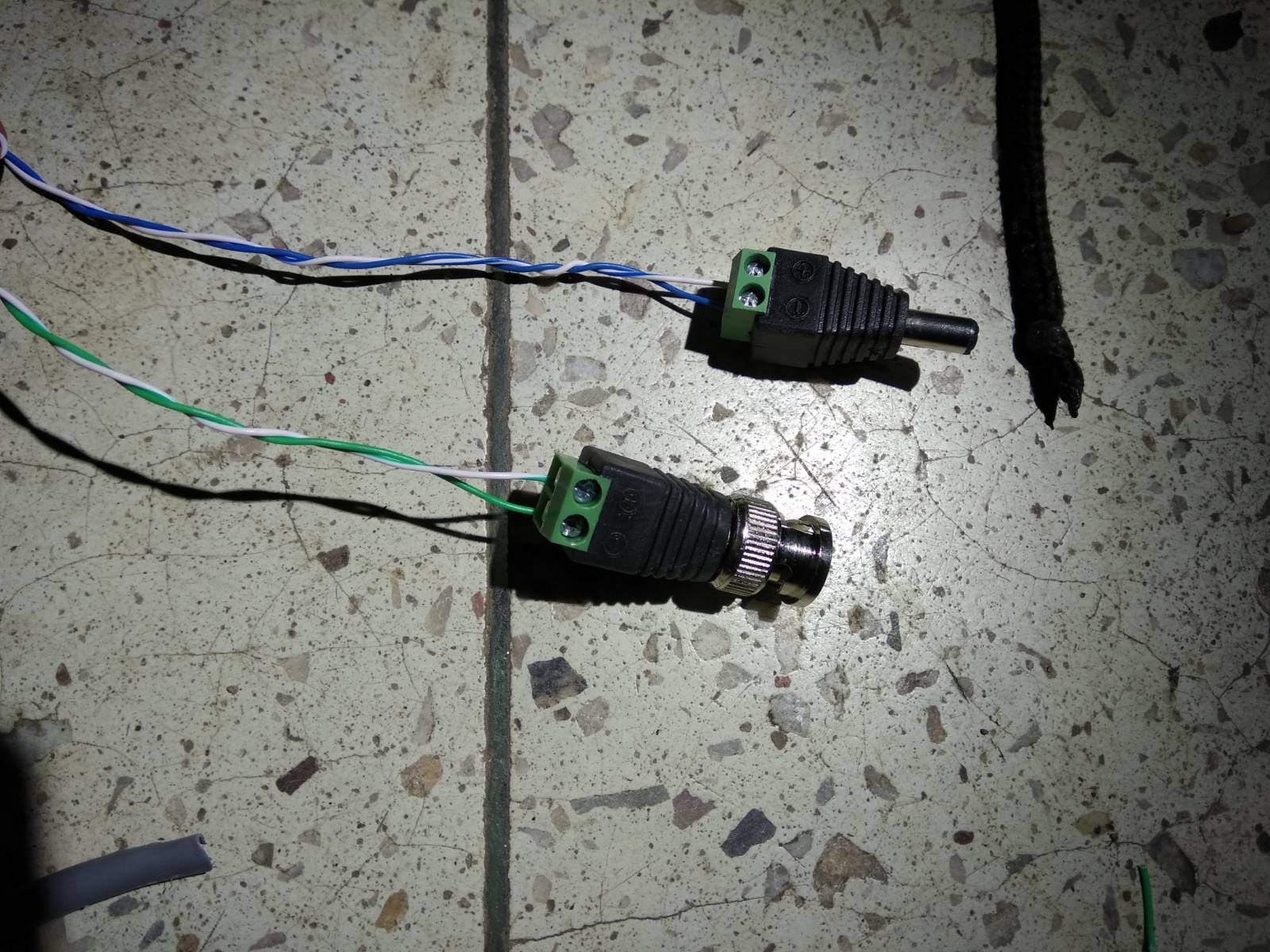

Хм, походу аналоговое видео прошло мимо меня. Через такие балуны можно по одной витой паре передать к камере и видео и питание?
Системы видеонаблюдения
Сообщение Rezaka™ » 08 мар 2019, 00:26
Да там наводки такиииие будут мне кажется, если по витой паре видео пустить :???:
Сообщение Юра 80 » 08 мар 2019, 12:12
Bill Humble писал(а):Источник цитаты Через такие балуны можно по одной витой паре передать к камере и видео и питание?
говорят, что да : )Посмотрим.
