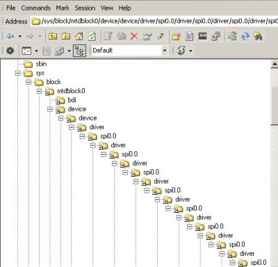

и еще один момент - рассматривая (программно) что внутре у девайса - обнаружил непонятное.

Добавлено спустя 1 минуту 16 секунд:
Да, похоже они друг на друга до бесконечности указывают :)
Сообщение Юра 80 » 04 апр 2012, 21:50
Bill Humble писал(а):Да, похоже они друг на друга до бесконечности указывают
у тебя тоже?

Сообщение Sly » 04 апр 2012, 21:55
Мои поверхносные знания линукса подсказывают, что какаято циклическая херня с прошивкой ЮСБ-девайса случилась. :pardon:
Сообщение Юра 80 » 04 апр 2012, 21:56
Sly писал(а):что какаято циклическая херня с прошивкой ЮСБ-девайса случилась.
так это не в юсб - в самом девайсе. Обнаружил это еще до этапа подключения юсб
