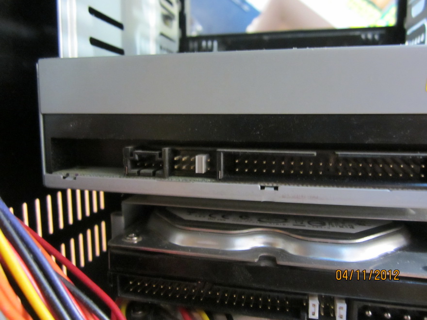

фотке

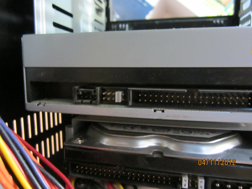

задница ДВДюка

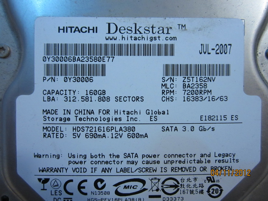

первый ОСНОВНОЙ сата-винт

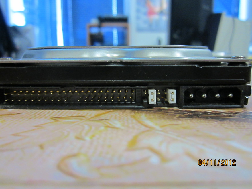

его задница

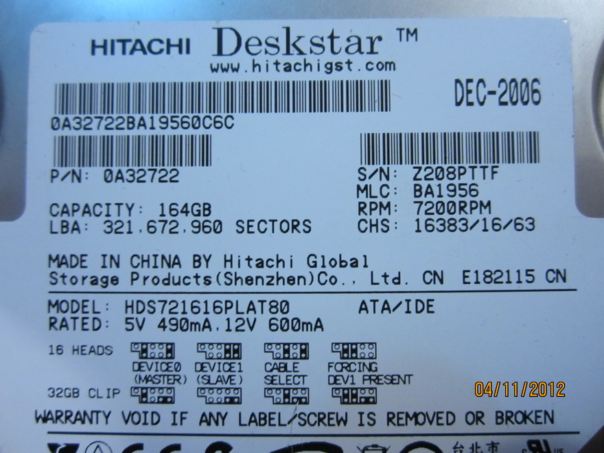

второй ИДЕ винт

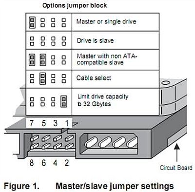

Rezaka™ писал(а):Шлейф я надеюсь 80 жильный используешь? Не 40?
ХЗ...а чем они на рисунках отличаются???...цветом разъемов??? :? ...нну так то у меня есть пимпачка на разъеме, которая не позволяет обратной стороной всунуть, как на нижнем рисунке

popov_, :wall: 80-жильный и 40-жильный ни о чем не говорит?
