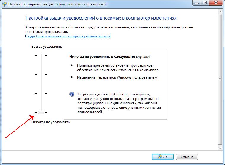

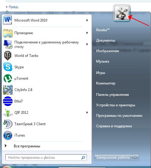

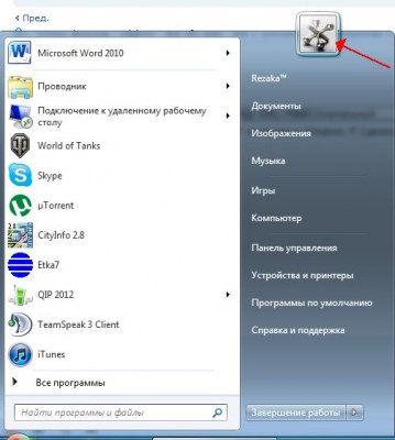

bunker312, "Контроль учетных записей" отключен в Windows 7? Сделать это можно если нажать кнопку "Пуск" и щелкнув левой клавишей мыши по картинке пользователя:

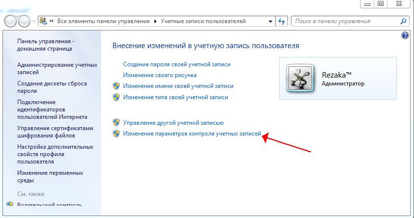

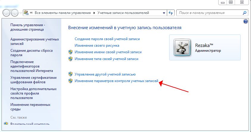

Затем жмем "Изменение параметров контроля учетных записей", опускаем ползунок в самый низ, ОК. Обязательно перезагружаемся!

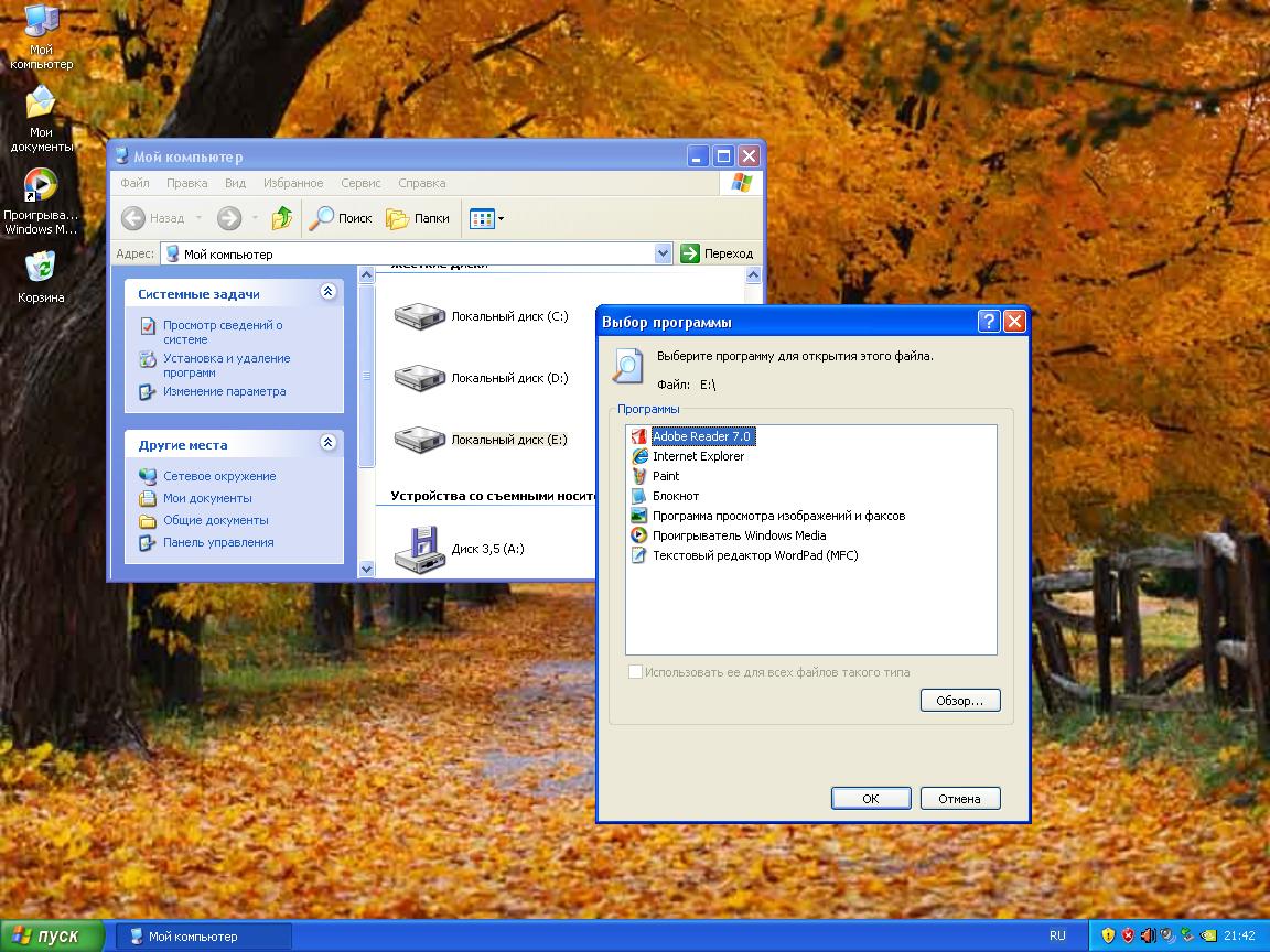

Купил б\у комп, настройки там видно кто-то под себя делал, а потому некоторые моменты меня просто "вырубали" и мой мозг тож, а потому решил переустановить виндоус. Сдела, переустановил, (без полного форматирования диска С), но некоторые моменты остались мне непонятны, например: Захожу в "Мой компьютер", выбираю, например "Диск Д", нажимаю "Открыть", а мне в ответ диалогое окно "Чего мол сударь хочет? И с помощью какой программы он хотел бы открыть Диск "Д". Такое я вижу впервые. По мне так сам виндоус должен мне "открыть" этот диск... Где собака зарыта? Мне что, надо форматнуть диск "С" полностью? :hi:

Alex VANGELIS, я так понял что переустанавливал винду поверх старой? Т.е. с диском С ничего не делалось а просто выбрал в инсталяшке не восстановить старую а установить заново виндовс? Это есть совсем неправильно - у тебя куча мусора осталось :) Диск С однозначно под формат, антивирем потом прогнать остальные диски, почистить корневые каталоги от "мусора", возможно остались подозрительные автораны. Они могут быть скрытыми, поэтому в настройках эксплорера поставь галочку "показывать скрытые и системные файлы". Както так :)

Итак, по Вашим советам переустановил виндоус с форматированием диска С. И что? При открытии локального диска Е выскакивает вот это окно. Что это значит? Кстати, предыдущие хозяева компа говорили, что они открывали локальные диски только с помощью Тотал командера..., ибо из самого виндоус они не открывались...

Alex VANGELIS, зайди на те диски которые не открываются с "Тотал командера" например и удали с них файлы autorun.inf или autorun.bin. Предваритель включи отображение скрытых файлов.

Ну или проводником например - т.е. не доубл клик на диск, а правой кнопкой мышки проводник выбрать, предварительно
Sly писал(а):в настройках эксплорера поставь галочку "показывать скрытые и системные файлы"
Вообще, в корневом каталоге несистемных дисков никаких файлов по уму не должно быть - все в папках лежать должно.
