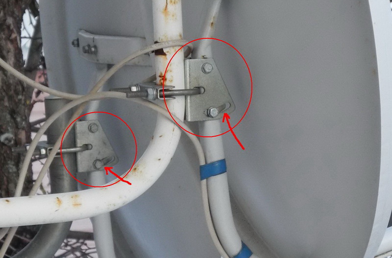

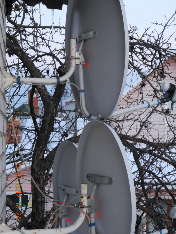

А теперь самое главное! Если наклон антенны 90 и более - то скобу нужно ставить регулировочным пазом вниз, если же угол наклона менее 90 - то скобу необходимо ставить пазом вверх.
(Я, до того как нашел эту программу, установил скобу пазом вниз и 3 часа не мог найти спутник. Потом в программе посмотрел что мне надо угол наклона 82гр, перевернул скобу и поймал сигнал минут за 10.)
Вешаем антенну на кронштейн и регулировочные гайки подтягиваем так чтобы антенна крутилась с небольшим усилием. Соединяем антенну с ресивером кабелем.

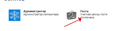

Сообщение Rezaka™ » 26 мар 2012, 22:50
Юра 80 писал(а):Не видит ресивер комп
- Учетная запись гостя на компьютере включена?
- Антивирус не Kaspersky Internet Security случайно?
Сообщение Юра 80 » 26 мар 2012, 23:23
Rezaka™ писал(а):включена
вЫключена.
Но я пробовал создавать еще одну учетку, с паролем и админскими правами - не прокатило. Надо гостя попробовать включить, спасибки!
Сообщение Rezaka™ » 27 мар 2012, 15:42
Юра 80 писал(а):Надо гостя попробовать включить
Юра, без него ты не добьешся доступа к твоему компу из сети. Только включай не из панели управления, а правой кнопкой мыши по ярлыку "Мой компьютер"-Управление-Локальные пользователи и группы-Пользователи-Гость-два клика и снять галочку "отключить учетную запись".
Сообщение Юра 80 » 27 мар 2012, 16:04
Rezaka™, спасибо! Попробую. Зачем гостевую учетку отключал? :crazy:

Добавлено спустя 7 часов 3 минуты 54 секунды:
Rezaka™ писал(а):правой кнопкой мыши по ярлыку "Мой компьютер"-Управление-Локальные пользователи и группы-Пользователи-Гость-два клика и снять галочку "отключить учетную запись".
там у меня все ок И БЫЛО
а вот в панели управления - учетные записи пользователей - отключено.
Хрень какая-то.
Изменение кста на включено - ничего не дало.

Юра 80, а в свойствах папки, вкладка Безопасность, указал "Все" и полные права?

Не смог к этому компу и через вайфай подключиться. Т.е. расшареный диск на нем я вижу как доступный ресурс, а при попытке зайти - пишет - не достаточно прав...
Добавлено спустя 1 минуту 8 секунд:
Rezaka™ писал(а):указал "Все" и полные права?
ну все, что там имело отношение к доступу - я сделал. Комп дома, уточнить смогу только вечером.
