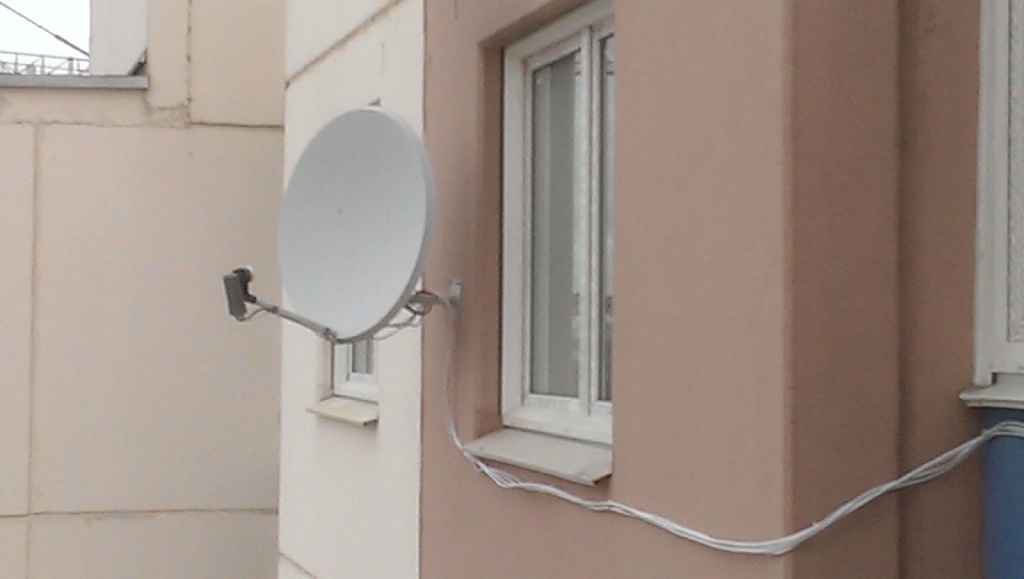

Себе покупал ТВ - Samsung UE40D6500, ресивер - Openbox S6 Pro HD PVR, тарелка - 90см, два конвертера - один с круговой поляризацией (в дальнейшем будет использоваться для НТВ+) и один с линейной поляризацией (использую сейчас для Континент ТВ), модем Промсвязь М-200А от byfly (в дальнейшем планирую сменить на что-нибудь нормальное).

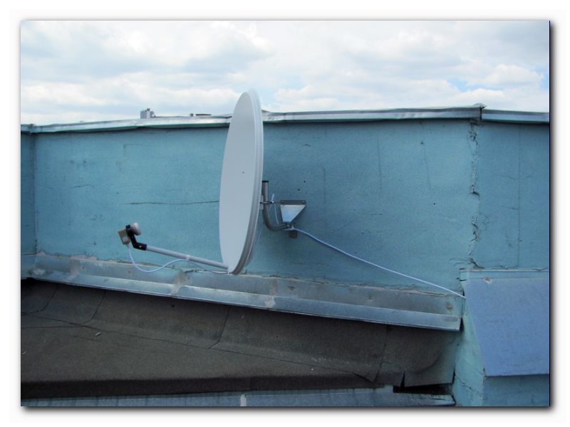

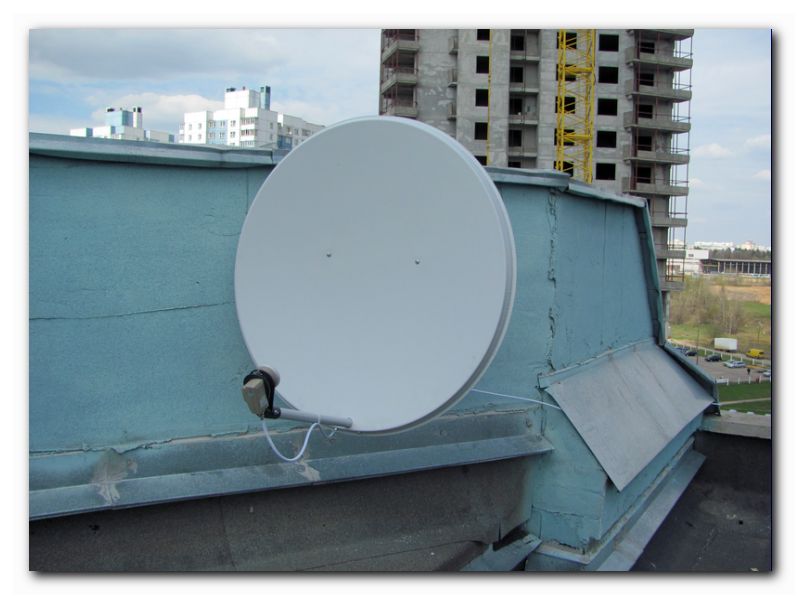

2. Монтаж антенны.

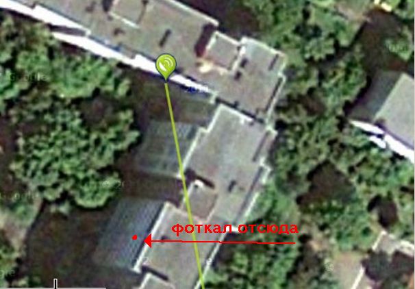

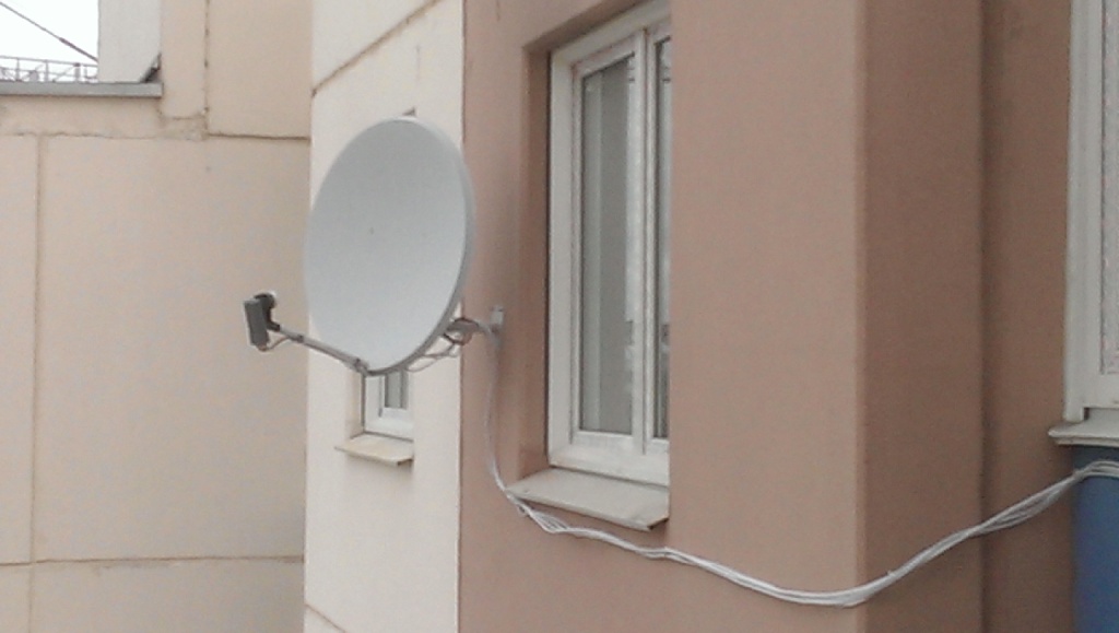

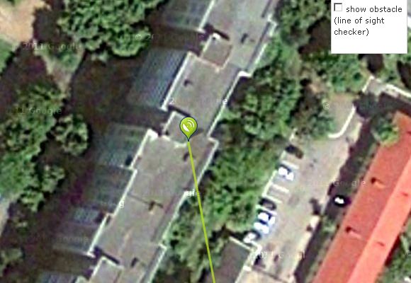

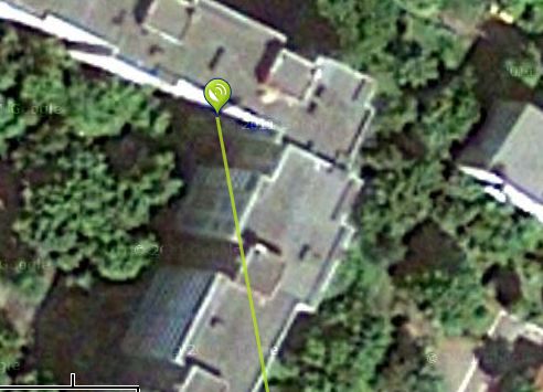

Для начала нужно выбрать место установки антенны. Лучше всего если стоя у антенны вы будите видеть телевизор, в противном случае вам понадобится напарник для настройки антенны или можно воспользовать методом описанным Властелином колец
Властелин колец писал(а):берешь с собой к тарелке тюнер и маленький автомобильный тв и ловишь сигнал
). Так же необходимо что бы между антенной и спутником не было никаких препятствий. Направление на спутник можно посмотреть на сайте dishpointer.com. Вводите свой адрес, выбираете необходимый спутник (для НТВ+ это Eutelsat W4 36E, в моем случае Intelsat 15 85E) и на карте видите в какой стороне находится спутник

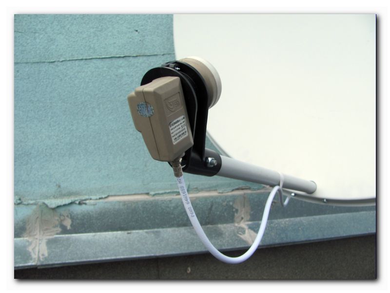

Теперь прикручиваем к стене кронштейн, закрепляем на антенне конвертер. Если после установки антенны дотянуться до конвертера не сможете (я не могу), то сразу к конвертеру присоединяете кабель. Вот пару картинок как правильно разделать кабель:
После этого к антенне нужно прикрутить регулирующую скобу которая будет держать тарелку за кронштейн

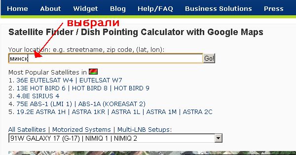

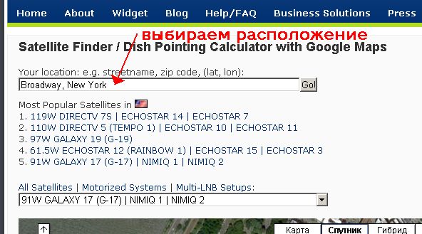

Перед тем как прикручивать эту скобу советую скачать и установить небольшую программку которая мне очень помогла
saa_setup.7z

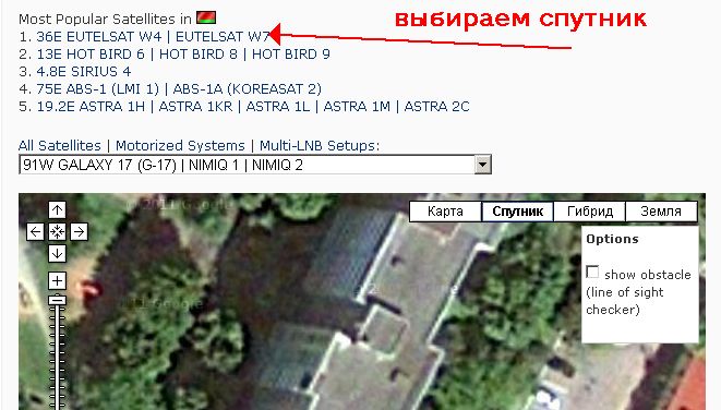

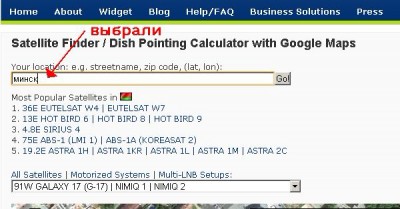

В этой программе вводите координаты места установки антенны и выбираете спутник на который будите ее настраивать
Далее переходите на вкладку "оффсетная антенна", вводите там размеры своей антенны и получаете требуемый наклон антенны
А теперь самое главное! Если наклон антенны 90 и более - то скобу нужно ставить регулировочным пазом вниз, если же угол наклона менее 90 - то скобу необходимо ставить пазом вверх.
(Я, до того как нашел эту программу, установил скобу пазом вниз и 3 часа не мог найти спутник. Потом в программе посмотрел что мне надо угол наклона 82гр, перевернул скобу и поймал сигнал минут за 10.)
Вешаем антенну на кронштейн и регулировочные гайки подтягиваем так чтобы антенна крутилась с небольшим усилием. Соединяем антенну с ресивером кабелем.

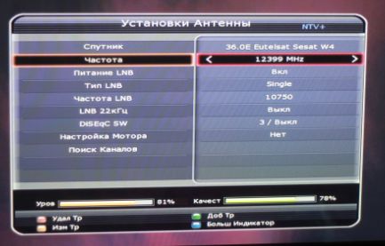

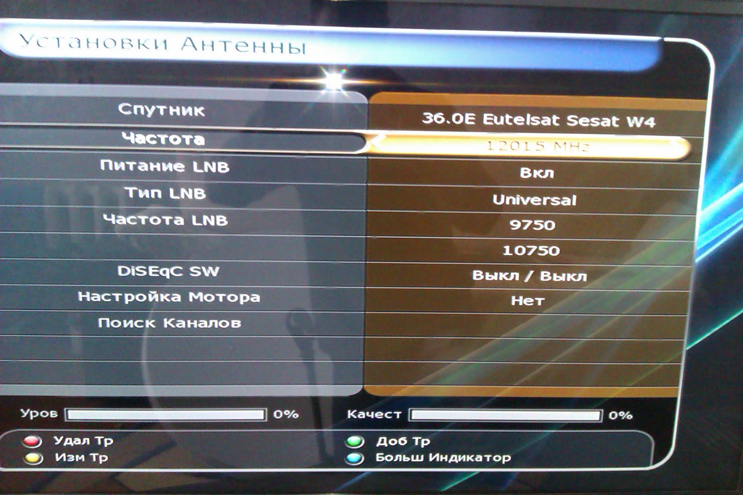

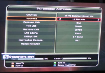

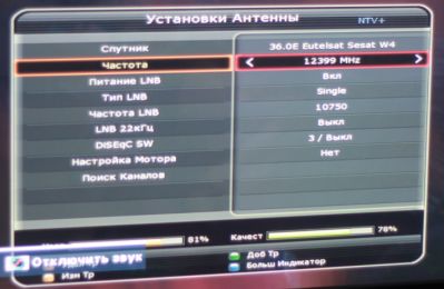

Включаем телевизор и ресивер. В ресивере заходим Меню>Установки>Установки антенны и видим вот такую картинку
В первом пункте выбираем спутник на который будем настраиваться. Моего в списке не было поэтому я выбрал User 01 и вручную ввел местоположение 85E.
Второй пункт "частота". Идем на сайт lyngsat.com и находим там какие каналы вещаются с нашего спутника. В моем случае пакет Континент ТВ.
На картинке выше 12000 - это частота, 26700 - это скорость, H - горизонтальная поляризация. Вот эти три значения нужно ввести во втором пункте "частота". Можно в гугле поискать самый сильный транспондер с этого спутника (т.е. будет самый сильный сигнал), но мне кажется разницы нет по какому транспондеру настраивать.
Остальные пункты как на картинке.
После того как все ввели нажимаете на пульте синюю кнопочку и на экране появляются большие индикаторы
И теперь начинаем крутить тарелку!
Властелин колец писал(а):поворачивать необходимо на 1 мм с задержкой в пару-тройку секунд... как только словил сигнал, начинаешь по-тихоньку поджимать гайки и окончательно корректировать положение тарелки до максимального уровня сигнала...
Поймали максимальный сигнал!!! :yahoo:

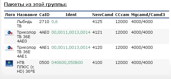

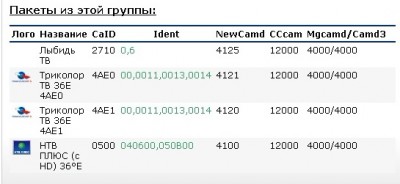

Идем на форум gomel-sat и регистрируемся там (в дальнейшем этот форум будет очень полезным). На главной странице форума есть кнопка "Биллинг" нужно нажать ее или же ввести адрес cbilling.net. Проходим регистрацию на сервере, пополняем счет (я пополнял через Webmoney). Еще на этом сервере есть очень хорошее предложение

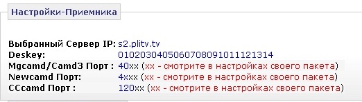

После того как пополнили баланс выбираем нужный ТВ пакет и покупаем его. В разделе "сервера" выбираем сервер, в разделе "тюнеры" - свой тюнер. Переходим на главную и видим такую картинку
Нажимаем "Настройки тюнера" и получаем
эти данные нам понадобятся для настройки ресивера.

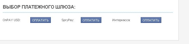

методы оплаты не очень мне понятны
Сообщение Alexander » 15 мар 2012, 13:39
Юра 80, выбери второй (www.sprypay.ru), далее ввести емэйл надо, выбрать WMZ ну и дальше всё понятно должно быть.
