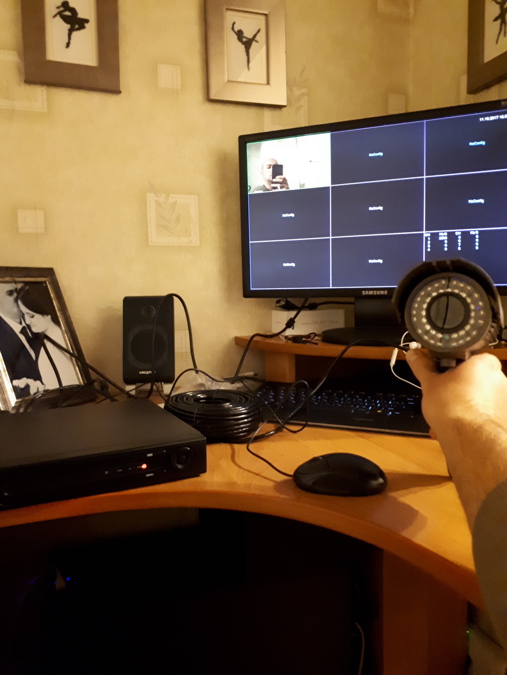

Итак.
В прошлом году была приобретена дача. Хозяйка честно сказала, что окно кто-то выставил, пока дом был необитаем. У менят ам до сих пор стекло на соплях держится, потому что нет ничего более постоянного, чем временное.
За год было приобретено много разного и перевезено туда тоже: триммер, косилка, бензопила, разный электроинструмент. Чтобы спать немного спокойнее было решено оборудовать какую-нибудь систему видеонаблюдения.
У нас даже не особо смотрел, потому что сразу думал взять пару ip-видеокамер, подключить к сети и всё. Немного всё же почитал по теме и понял, что просто камеры обойдутся дороже в плане монтажа - питание им веди, витую пару, немного сложно становится. Уже решил смотреть в сторону PoE - т.е. питание через витую пару.
В процессе поиска на Али наткнулся на продавца, который продаёт готовые комплекты, которые, естественно выходят дешевле. Сначала хотел взять самый дешёвый регистратор на 4 выхода, но были какие-то скидки, что-то ещё. В общем, решил взять нормальный комплект с 8-канальным регистратором, и фуллХД камерами. Выбор пал на такой, хотя у продавца есть разные варианты.
Заказывал в день каких-то скидок, вышел чуть дешевле, чем висит в продаже сейчас (290 евро). Заказал на родственницу в Москву, чтобы не париться из-за таможни, тем более к тому времени уже было сообщение от одноклубника, что он будет в Москве. Сразу выяснил, сможет ли захватить коробочку (я ещё не представлял, что я там заказал).
Оплатил, прилетело. Был какой-то забавный момент с доставкой. Трек отбился в Москве на складе, служба доставки выяснила у родственницы, когда ей удобно получить, но никто ничего не привёз. Я через vk.com вышел на службу доставки, стал узнавать, на каком свете посылка, и получил ответ, что произошёл какой-то сбой, посылка ещё не прилетела. Старался себя успокаивать тем, что всё равно сделать ничего не могу. Через недельку всё же доставили посылку домой родственнице. Там уже наш одноклубник подсуетился, захватил сумку челнока (оказалось, посылка не такая уж и маленькая) и привёз в Минск.

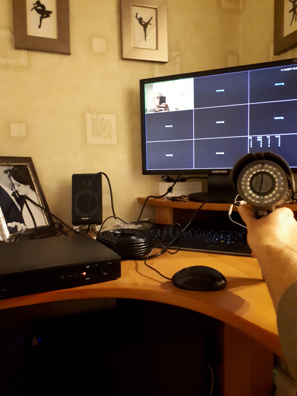

По итогу имеем регистратор, 4 камеры, 4 кабеля по 20 метров. Всё честно.
Вот так примерно всё выглядит.

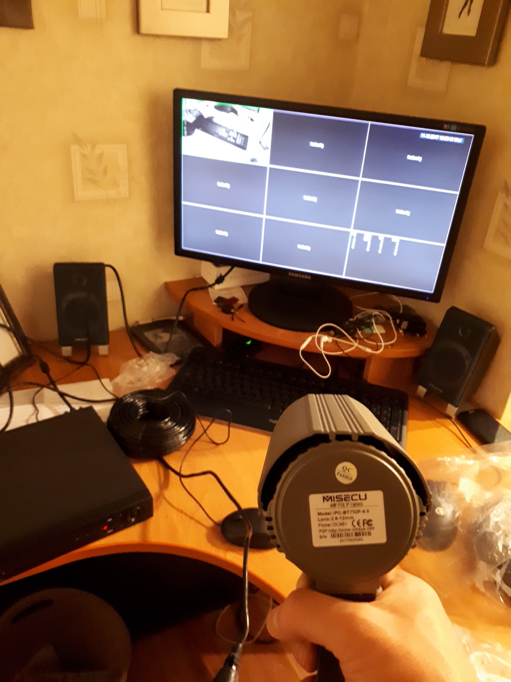

Был удивлён размерами. Думал, что это будет совсем дешёвое китайское пластиковое нечто. Оказалось, вполне приличные камеры, даже похожие на что-то из металла.
Дальше купил винчестер (заказывал без него). У WD типа есть серия Purple специально для систем видеонаблюдения. Взял на 3 ТБ. Вставил в регистратор.
Следующим этапом шли настройки. Подключил регистратор к домашнему модему от байфлай, дал адрес и сел настраивать.
Был диск в комплекте с софтом, но у меня нет привода :) Поэтому искал сразу на просторах интернета, в статьях и т.д.
Перепробовал несколько версий софта, остановился, похоже, всё же на каком-то подобии того, что и должен идти в комплекте, только на 64 -битной версии. Хотя не ясно ни кто делает, ни вообще, что за софт.
В целом, всё почти интуитивно понятно, но иногда прога вылетает, иногда не понимаю, почему, но не сохраняются настройки в камере. Приходится сохранять, перезапускать её, снова проверять, что стоят нужные.
Как и писал, камеры с питанием через Езернет, поэтому нет никаких проблем - подключаешь один провод и всё работает.
Что сумел настроить.
Всем камерам раздал статические адреса, порт пытался тоже дать каждой свой (на камерах есть заводской номер, хотел к нему привязаться, чтобы потом легче было вспоминать, какие где настройки), но из-за непонятного сохранения настроек (а ещё они иногда скидываюся на дефлотные) оставил везде стандартный порт, который был.
Создал ящик на гмейле и настроил его в камерах. С него мне шлются уведомления о детекции движения.
На компе поставил ФТП сервер - на него закачивается видеофайл при детекции движения.
Инфракрасная подсветка включается автоматически.
Потом просто поменял адреса у камер (адресация разная на даче и дома - это плохо, много геморра со сменой адресов). Возможно, стоит попробовать DHCP, но я спешил. Регистратор как-то умеет находить камеры, даже если у них сменился адрес (у меня такой глюку проскакивал).
Отвёз камеры на дачу, прикрутил к стенам. Три - снаружи, одна - в доме, в комнате, где основной инструмент.
Смотреть видео можно через китайское облако на Андроиде - приложение xmeye. Регистрируетесь, вводите id устройства - видно в софте, и потом смотрите.
Через их сайт подключиться не смог. Там что то страшное: нужен ИЕ, какой то плагин QuickTime. В общем не пробился.
Можно было бы подключаться напрямую, но надо оплачивать статический IP. Дома он у меня есть, пока думаю, нужен ли на даче.
Через сайт видео посмотреть не сумел, а настройки камер изменить могу. Поэтому и думаю, надо ли делать статику.
Обнаруженные недостатки или просто то, что я не сумел правильно настроить, но хотел бы иметь.
1) Первый и основной недостаток - качество интернета на даче :) у Байфлая исходящая скорость 512кБит на ADSL. Это грустно. Видео файлы большие, с трудом они закачиваются на мой ФТП. Или не закачиваются вовусе.
2) Детекция движения. Срабатывает на восход и заход солнца, раз. На проезжающую машину, которая светит фарами на дом, два. Но это всё полбеды - два раза в день получить письма - это терпимо. А вот сегодня выяснилось, что ещё камеры думают, что падающий снег, это тоже движение, и они заспамили мой ящик. Минус огромный. Т.е. когда садится/встаёт солнце - это одно письмо и всё. На козу сегодня утром чётко сработали, было ясно, что кто-то ходит - идёт много писем. А вот снег сегодняшний превратился просто в поток писем. Что делать с этим пока не решил.
Там есть настройки самих камер, но с ними так и не разобрался, слишком много всего.
3) Ещё минус детекции движения - не смог настроить, чтобы видеоролик присылался (если уж он приходит) с отмоткой времени назад. Т.е. чтобы я видел, на что была сработка. А мне приходит уже видео как бы после неё. Когда тестировал в квартире и по ней бегали коты, можно было получить просто пустой ролик, если кот быстро пробегал. В квартире с ФТП проблем не было, тут скорость интернета большая. Так что получал кучу видеороликов в хорошем качестве.
4) С целью уменьшения роликов, которые будут отправляться на ФТП сервер понизил качество записи. Его всё равно достаточно, ну а таким образом и место на винте сэкономлю. На максимальном качестве видео за день занимает больше 100 ГБ, если я правильно посчитал. Сложно было оценить. Я торопился, чтобы настроить всё до выходных, поэтому часто менял это самое качество.
P.S. Вот сейчас опять идут письмо за письмом и не знаю, что делать. То ли отключить уведомления по почте совсем, то ли настраивать какую то детекцию движения.
Если кто ночью пойдёт меня грабить, я не отличу это от падающего снега :)
В комплекте шли две яркие жёлтые наклейки о том, что есть видеонаблюдение. Планирую наклеить на забор. Местные хотя бы распустят слухи, что камеры стоят. Хотя за прошлую зиму, когда дача уже была моей, никаких инцидентов не было.
Если есть ещё вопросы, давайте. Если что придёт в голову, буду писать.

Да, ещё. У камеры две крутёлки - зум и фокус. В одной из камер зум прокручивается и ничего не делает. Написал китайцам, они предложили закрыть спор и выслать новую. Пока я думал, нужна ли мне пятая камера, они прислали видео, как разобрать камеру и воткнуть внутреннюю часть этой ручки во внешнюю. Вот пока ещё спор не завершился, но больше мне не предлагают ни деньги, ни новую камеру :) Посмотрим, чем закончится.

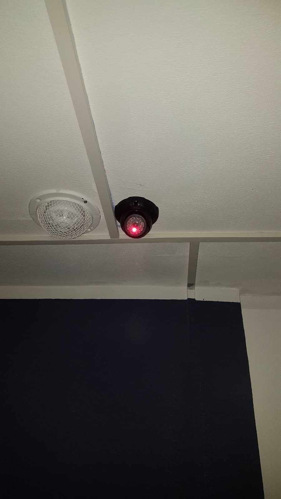

У меня в новостройке существует проблема - в общих коридорах воруют всё что можно открутить: доводчики, пожарные шланги, ручки дверей. В подъезде никто не живёт, все только начинают делать ремонт и бригадам разукомплектовки не составляет труда выполнять свою "работу". Из плачевного опыта соседних подъездов (сдались раньше) решил сразу после получение ключей установить вот такие камеры - муляжи. Цена вопроса 4,5$. Заказал 3 штуки, для всех помещений на этаже. Стоят уже около месяца, пока этаж в "полной" комплектации. Так же приклеил информационные наклейки про то что ведётся видеонаблюдение. "Камеры" работают от 2-х батареек AA - питание необходимо для диода который мигает.

Alexander, находчиво. Только и опоздать мог. Если знал, где точно будет квартира, надо было заранее ставить. У нас тоже всё повыносили типа лампочек, выключателей, пожарных шлангов.

Alexander писал(а):Источник цитаты работают от 2-х батареек AA
как долго уже работают?

LIS писал(а):Источник цитаты как долго уже работают?
месяц, на дешёвых батарейках из польского гипера. Проходят период тестирования) существует вероятность что украдут сами камеры :D если же будет всё нормально можно и аккумы поставить, думаю на пол года хватит, а может даже больше.

Alexander писал(а):Источник цитаты месяц
не долго... я дюраселы - неделю только... на улице...
