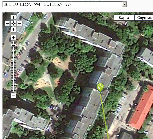

В этой программе вводите координаты места установки антенны и выбираете спутник на который будите ее настраивать
Далее переходите на вкладку "оффсетная антенна", вводите там размеры своей антенны и получаете требуемый наклон антенны
А теперь самое главное! Если наклон антенны 90 и более - то скобу нужно ставить регулировочным пазом вниз, если же угол наклона менее 90 - то скобу необходимо ставить пазом вверх.
(Я, до того как нашел эту программу, установил скобу пазом вниз и 3 часа не мог найти спутник. Потом в программе посмотрел что мне надо угол наклона 82гр, перевернул скобу и поймал сигнал минут за 10.)
Вешаем антенну на кронштейн и регулировочные гайки подтягиваем так чтобы антенна крутилась с небольшим усилием. Соединяем антенну с ресивером кабелем.

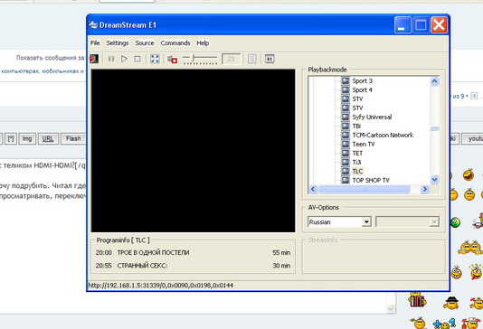

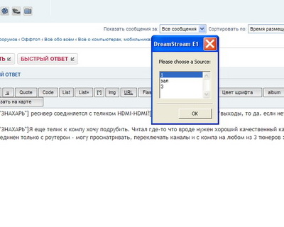

ЗНАХАРЬ писал(а):Я еще телик к компу хочу подрубить. Читал где-то что вроде нужен хороший качественный кабель, что скажите?
у меня комп соединен только с роутером - могу просматривать, переключать каналы и с компа на любом из 3 тюнеров :hahaha:

Юра 80 писал(а):Как ты это реализовать ухитрился? Кинь ссыль какую.
схема простая - все тюнеры для шары подключены к adsl-модему, к нему же подключен и комп ... у каждого тюнера свой IP-адрес, логин и пароль. поставил на комп прогу dreamstream (она для дримов, не знаю будет ли работать с другими тюнерами на линуксе), в ней прописал IP-адрес, логин и пароль каждого тюнера и пользую, выбирая любой свободный.
с помощью другой проги комп можно использовать, как внешний накопитель (веник), т.к. у меня старые тюнеры (без usb) и записывать на него все, что захочешь (любые трансляции) и потом просматривать, а так же просматривать любое другое видео, находящееся на компе

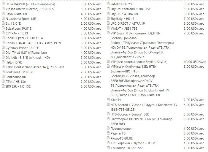

Сообщение Властелин колец » 20 фев 2012, 22:51
slava.born, тюнер - 200$, тарелька с головой и кабелем - 25-30$, + оплата за инет и от 3$/мес за НТВ+ + HD и Кинорейсы + можно за 1$/мес. еще иТриколор ТВ 36E+56E смотреть...
можно повесить еще пару тарелок и за 8$/мес смотреть VIP(rus)+Клубничка 13Е: НТВ+(полный+HD),НТВ-Восток,RTVi,Viasat,Триколор 36Е&56E,ПлатформаHD/DV 9E,Поверхность+,РадугаТВ,ТRK Uraine+Футбол (Sirius 5E),Kontinent TV 85.2,РикорТВ 60Е,Клубничка 13Е либо за 10$/мес все что идет вообще ( кроме SkyIt и SkyUk)

slava.born, вот выбирай, что хочешь:
Добавлено спустя 8 минут 41 секунду:
Rezaka™ писал(а): ...так а что с одной тарелкой нельзя смотреть?...
клубничку нет... другой спутник, нужна другая тарелька ... нтв этим и плох, что на этой тарелке вторую голову не повесишь... на нтв+ есть канал клубнички (hustler работает с 0:00-6:00)
на одну тарелку можно повесить три головы (они отличной поляризации от нтвэшной) и направить их на соседние спутники, допустим, одну голову на 9e, другую на 13е. третью на 5е ... там очень много и бесплатных каналов, но на русском мало...

Властелин колец, иными словами - ты на своем компе можешь смотреть в реальном времени спутниковую программу? Или я не правильно понял суть работы этой проги?

Сообщение Властелин колец » 20 фев 2012, 23:18
Юра 80 писал(а):ты на своем компе можешь смотреть в реальном времени спутниковую программу?
:yes:
короче говоря, как еще один телевизор - захотел посмотреть, запустил прогу, выбрал канал и смотришь, не нравиться - переключил...

Кстати, есть платы в комп вместо ресивера...
Сообщение Юра 80 » 20 фев 2012, 23:39
Властелин колец писал(а):не прокатывает.
прокатывает-прокатывает - две головы ставишь рядом, как на мотоподвес - и только успевай тарель крутить ;)
Властелин колец писал(а):Кстати, есть платы в комп вместо ресивера..
Думал на эту тему - тем более, что комп под телевизором у меня давно стоит в кач-ве медиаплейера. Но - отговорили спешиалисты. Сказали, что если хочешь смотреть, а не настраивать - купи тюнер и не имей мосх.
