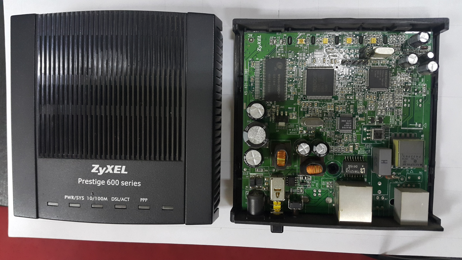

Итак, :cry: вышел из строя мой ADSL-модем ZyXEL P660-RT
Прекрасно :good: отработал около 9-10 лет. Умирал он медленно ― в течение месяца сообщал о постепенном ухудшении параметров линии и соответственно стали чаще происходить обрывы соедиения. Особенно последние 2 недели до 20 раз в день рвал соединение. Мною были озадачены Белинфонет (несколько раз понижали скорость) и Белтелеком ― ни у кого из них проблем не было. Сегодня в поиске причины провайдером были сделаны тестовые кроссировки на две другие телефонные линии и как раз сегодня утром модем умер. Умер основательно ― даже перестал отвечать на пинги.
Один был симптом указывающий на возможную кончину (это как я сейчас понял) ― последние 3-5 месяцев индикатор питания после перезагрузок модема через разное время стал менять цвет свечения на жёлтый, а в последние недели на красный. Сейчас только красным светится. Возможно эта информация будет кому-то намёком…
Итак! Если есть желающие его реанимировать или разобрать на з/ч ― отгрузка самовывозом.
Конденсаторов мало и внешне они без признаков неисправности (не вздутые). Смотрите на фото.
ADSL-модем ZyXEL P660-RT. Вид на внутренности.

Судя по симптомам, все-таки что-то с питанием. Я бы ткнулся осциллографом в выход с преобразователя посмотреть, что там делается.

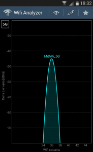

LIS писал(а):Источник цитаты никогда не ставьте в настройках "авто" выбор канала трансляции wi-fi
Плюсую. Все байфлаевские ZTE в режиме "авто" почему-то остаются на первом канале. В результате получается дикая мешанина.
ЗЫ Для себя вопрос с соседями, засравшими все каналы в диапазоне 2.4 ГГц решил раз и навсегда переходом на 5 ГГц:
Теперь я там в гордом одиночестве. А подлые соседи от бессилия плачут и бьются головой о стену.

Bill Humble писал(а):Источник цитаты и навсегда переходом на 5 ГГц:
на предыдущем модеме/операторе тоже пробовал... только вот ноут староват для него - не поддерживает такой "формат" :(
