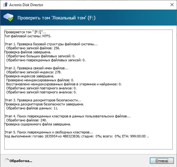

Сообщение Alexander » 03 дек 2019, 13:24
Вот мой предварительный результат проверки и исправления ошибок кластеров... Запущен уже 28 часов, просканировано около 2 млн из 488 кластеров... т.е. примерно год уйдёт на выполнение этой операции :cannabis:

Сообщение Игорь » 03 дек 2019, 13:28
Alexander, выключи и не убивай накопитель. :) Лучше подари ремонтникам если не думаешь его ремонтировать.

Сообщение Alexander » 03 дек 2019, 15:59
Пока рано ещё хороните, пусть работает, вдруг разгонится, потом сдам на "анализы", они бесплатны у большинства контор.

Сообщение Alexander » 11 дек 2019, 09:27
В конторе по восстановлению HDD по телефону сказали что бесполезно что-то делать. Купил новый жёсткий диск WD Elements Desktop 4TB. Подключил его к Keenetic Ultra - всё летает. :good:
