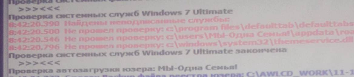

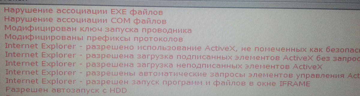

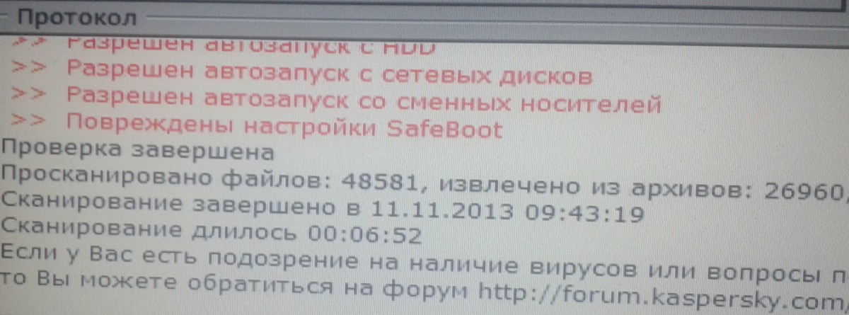

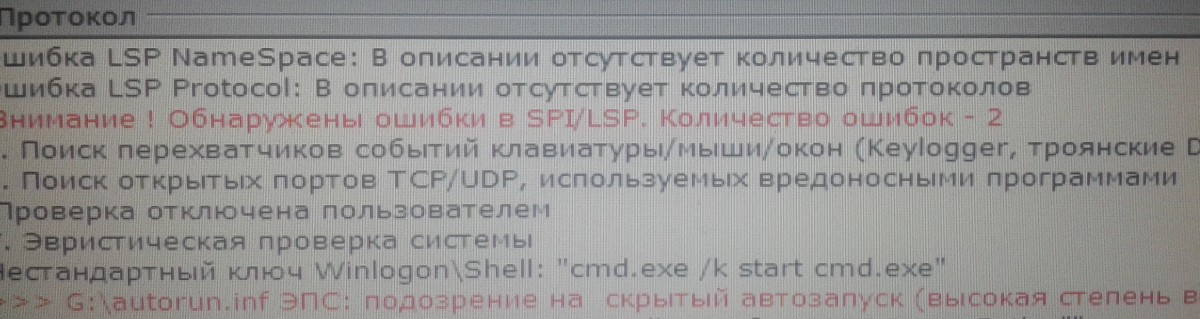

 фото проверок

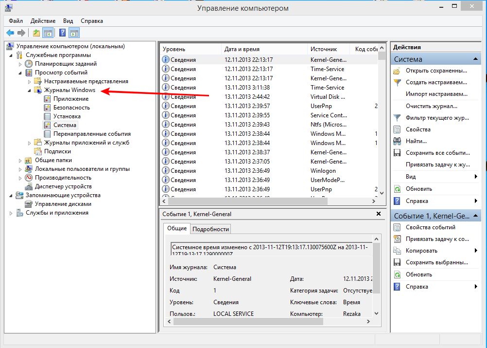

Сообщение Rezaka™ » 12 ноя 2013, 23:33
navyzor, в журнале событий посмотри что ей мешает, какая ошибка?
