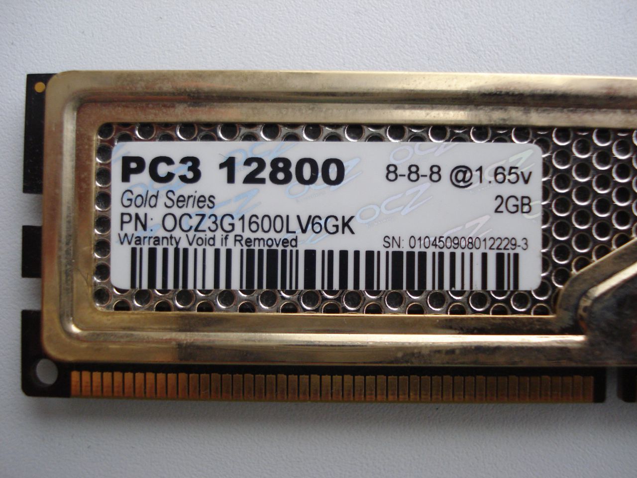

Короче, надо докупить планку памяти. Сейчас стоят две такие (на фото) с таймингом 8-8-8. Полазил на онлайнер маркете и памяти с таким таймингом не нашёл, но есть такие 8-8-8-24. Могу я ли ёё использовать? Или это не совместимо?

Pan Alex VANGELIS, глянь в BIOS с вероятностью 95% у твоих планок тайминг 8-8-8-24, просто на планке не написали 4-й тайминг. Да даже если любой их таймингов отличается то всё будет работать с таймингами планки имеющими максимальное значение.

Только максимальные значения значения говорят о том, что быстродействие будет хуже. Быстродействие - это когда тайминги в сторону уменьшения. ОК, гляну, поищу там)))Alexander писал(а):Источник цитаты . Да даже если любой их таймингов отличается то всё будет работать с таймингами планки имеющими максимальное значение.

Pan Alex VANGELIS, да пофиг вообще на тайминги, лучше обрати внимание на максимальную частоту (также на максимальный объем), которую поддерживает твоя материнская плата, а еще на тип памяти. У тебя DDR3, а сейчас очень много в продаже DDR3L (low voltage). Она может не заработать на некоторых материнских платах.
А вообще лучше купи SSD винчестер, если хочешь ощутить заметный прирост производительности. Не думаю что тебе не хватает 4ГБ, если используешь компьютер для полазить в нете, посмотреть фильмы.

Вполне хватает, но вот посоветовали поставить виртуальную систему внутри системы , чтобы можно было работать со старыми программами, и сказали, что желательно для этого добавить ещё 4 Gb памяти
