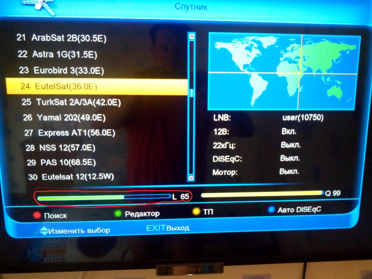

Сообщение Макs » 17 сен 2015, 11:01
Я так понимаю,мне нужно вот этот показатель увеличить?

Макs писал(а):Я так понимаю,мне нужно вот этот показатель увеличить?
Да. 65% это мало
Сила сигнала (L) - это просто тупо количество милливатт на входе. Если даже просто присоединить голову и направить ее в землю, сила сигнала все равно будет не равна нулю. Увеличивать нужно качество сигнала (Q)- соотношение сигнал/шум. Но на этом транспондере оно и так максимальное.
Сообщение Макs » 17 сен 2015, 13:17
Властелин колец, А эта величина -"вертикальная" или "горизонтальная" В смысле крутить куда-верх-низ или право-лево? Или это "просто величина" и не зависит от право-лево-верх-низ?
Сообщение Властелин колец » 17 сен 2015, 13:23
ХЗ. Когда нет сигнала(нет картинки) у Сеня она где-то 65, сигнал появляется после 76. Максимум, что сумел словить это 93%

Сообщение Макs » 17 сен 2015, 14:12
Bill Humble, В чем тогда может быть "ТРАБЛ" с изображением на НД каналах? Причем не всегда там косяк.
Сообщение Юра 80 » 17 сен 2015, 15:36
Макs писал(а):В чем тогда может быть "ТРАБЛ" с изображением на НД каналах?
Писал он тебе уже об этом
И как бороться - тоже.
Bill Humble писал(а):На DVB-S2 транспондерах обычно слабее сигнал, чем на обычных DVB-S, поэтому они и рассыпаются в первую очередь.
Я бы для начала нашел самый мощный S2 транспондер, подстройкой тарелки добился бы на нем 100% качества, потом переключился бы на самый слабый и выставил бы его по максимуму.
Пробуй.
Поймите,Вы наконец,уже :smile: -эти буковки для меня ни чего не говорят. Если кто-то покажет пальцем,или скажет куда нажимать-я вроде пойму и запомню. Это Всё равно,что я бы Вам пояснял про болты для передней проставки МТЗ,или болты головки МТЗ.
Сообщение Юра 80 » 17 сен 2015, 16:40
Макs, попереключай дома HD каналы, глядя на уровень сигнала. Канал с самым сильным сигналом и будет идти с самого сильного транспондера (передатчика).
Это мы сделали
Bill Humble писал(а):для начала нашел самый мощный S2 транспондер
Потом -
Bill Humble писал(а):подстройкой тарелки добился бы на нем 100% качества,
Т.е. один человек с телефоном возле тв, на котором отображается уровень мигнала и этот человек постоянно говорит в трубку силу сигнала. Постоянно - это значит постоянно, без перерыва, не отвлекаясь на жарку блинов или просмотр мультиков и т.д.
Второй человек в это время с наушником в ухе чуть шевелит тарелку. Сначала - по горизонтали, после нахождения максимума сигнала - по вертикали. После нахождения максимума по горизонтали и вертикали можно крутить собственно конвертер, его поворот тоже имеет значение. При изменении положения тарелки не нужно суетиться и спешить - индикация на экране запаздывает на какое-то время. Т.е. шевельнул - слушай, что скажет номер первый, который у ТВ.
Вспоминаем, какой HD канал имел минимальный сигнал, переключаемся на него и повторяем:
Bill Humble писал(а):потом переключился бы на самый слабый и выставил бы его по максимуму.
Потом садимся перед телевизором и открываем пиво.
