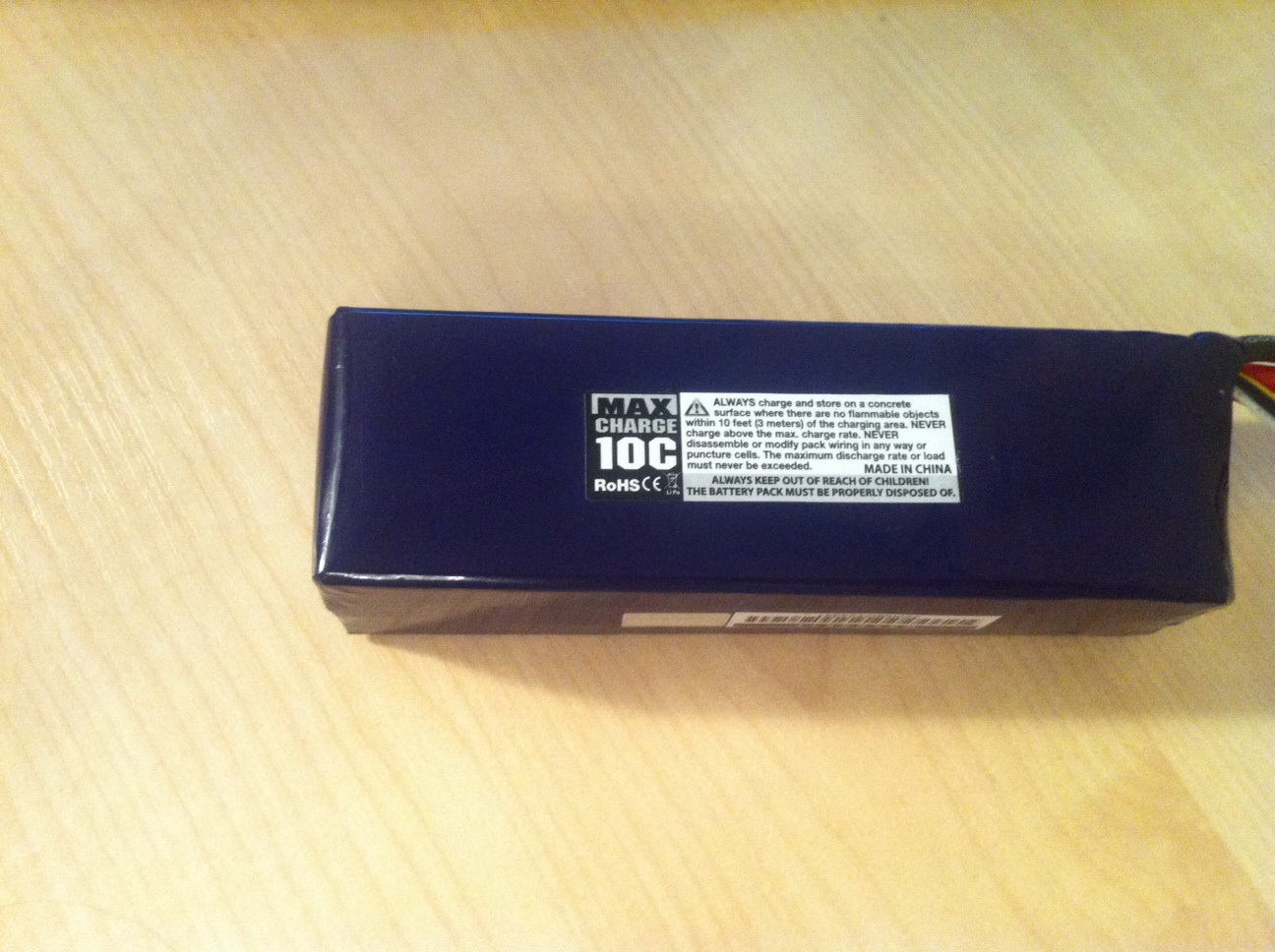

Ну не скажи, Li-Po аккумы очень коварные и огне/взрывоопасные штуки. Так вот чтобы не навредить аккуму и продлить ему срок службы и есть универсальное правило: "Все "народные" производители рекомендуют зарядный ток не выше 2х ёмкостей...". Я заряжаю в щадящем режиме, 1 к 1, мне спешить некуда :) А вообще на правильном Li-Po аккумуляторе написано, каким максимальным током его можно заряжать. У меня например вот такой:
И максимально можно его заряжать судя по надписи током в 10 кратном размере от емкости, это 50А :eek_NG: Но это больше исключение, чем правило.

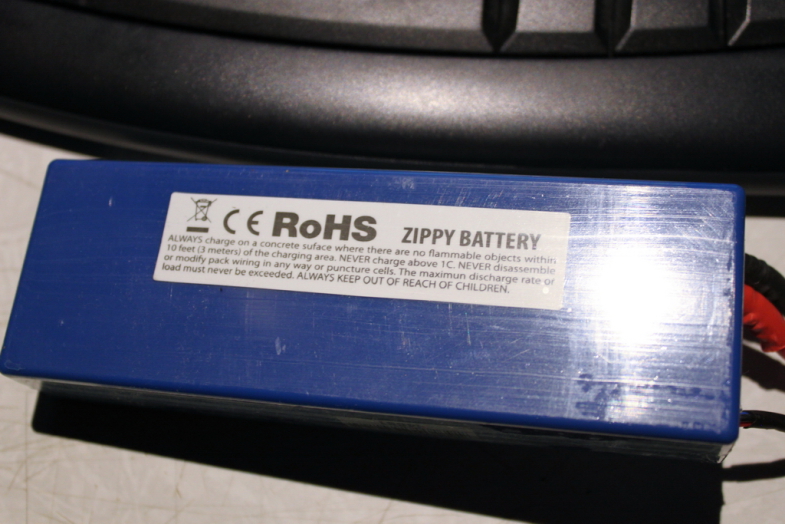

Бывает и так написано. Вон у человека "NEVER charge above 1C" на аккуме:
