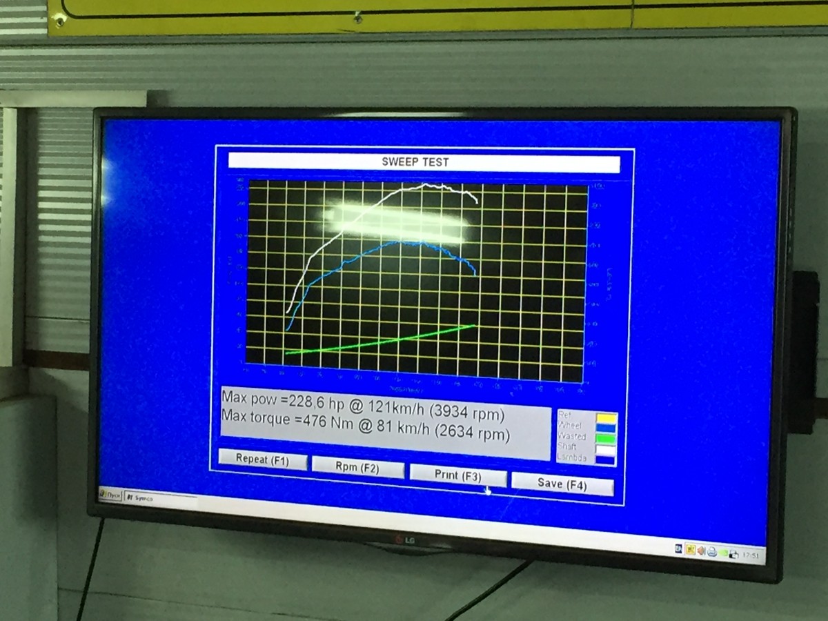

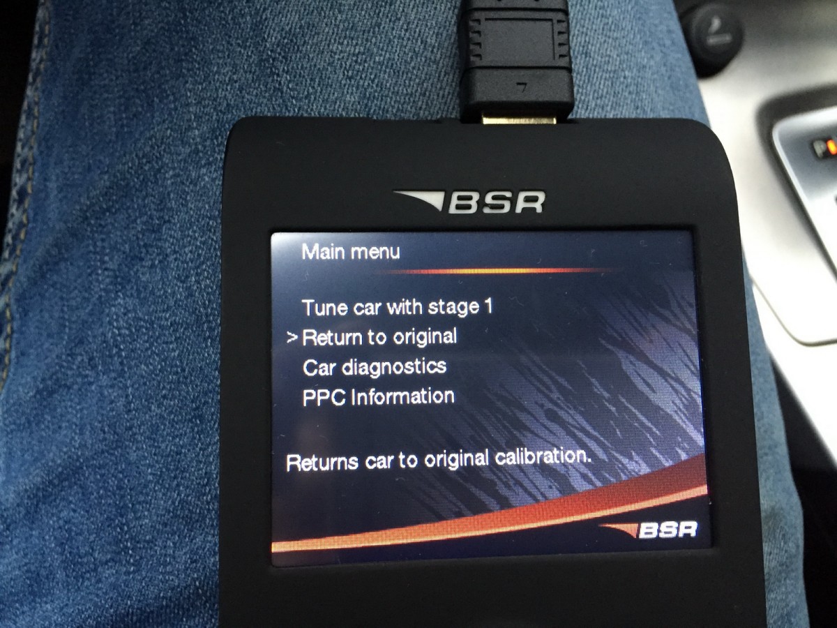

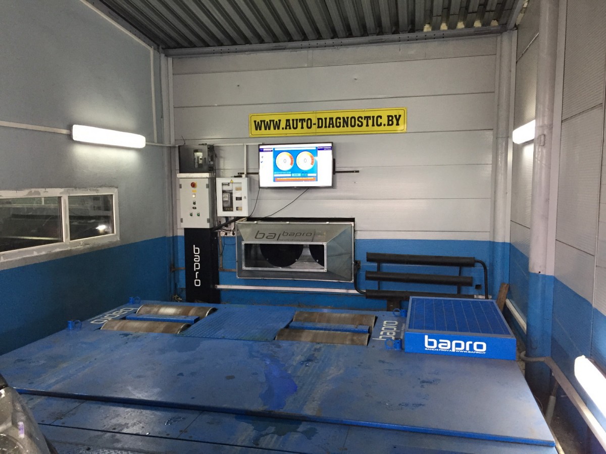

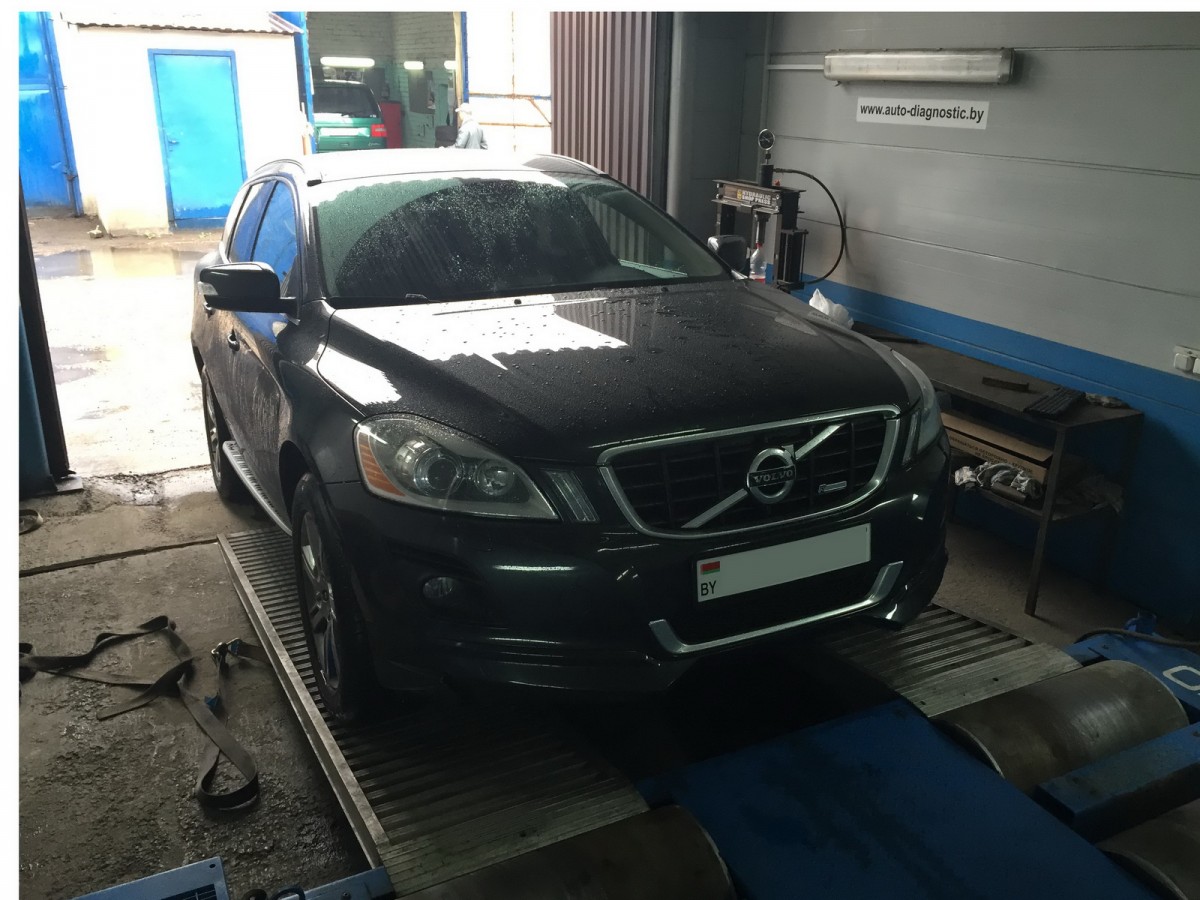

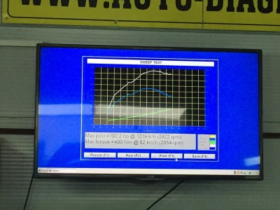

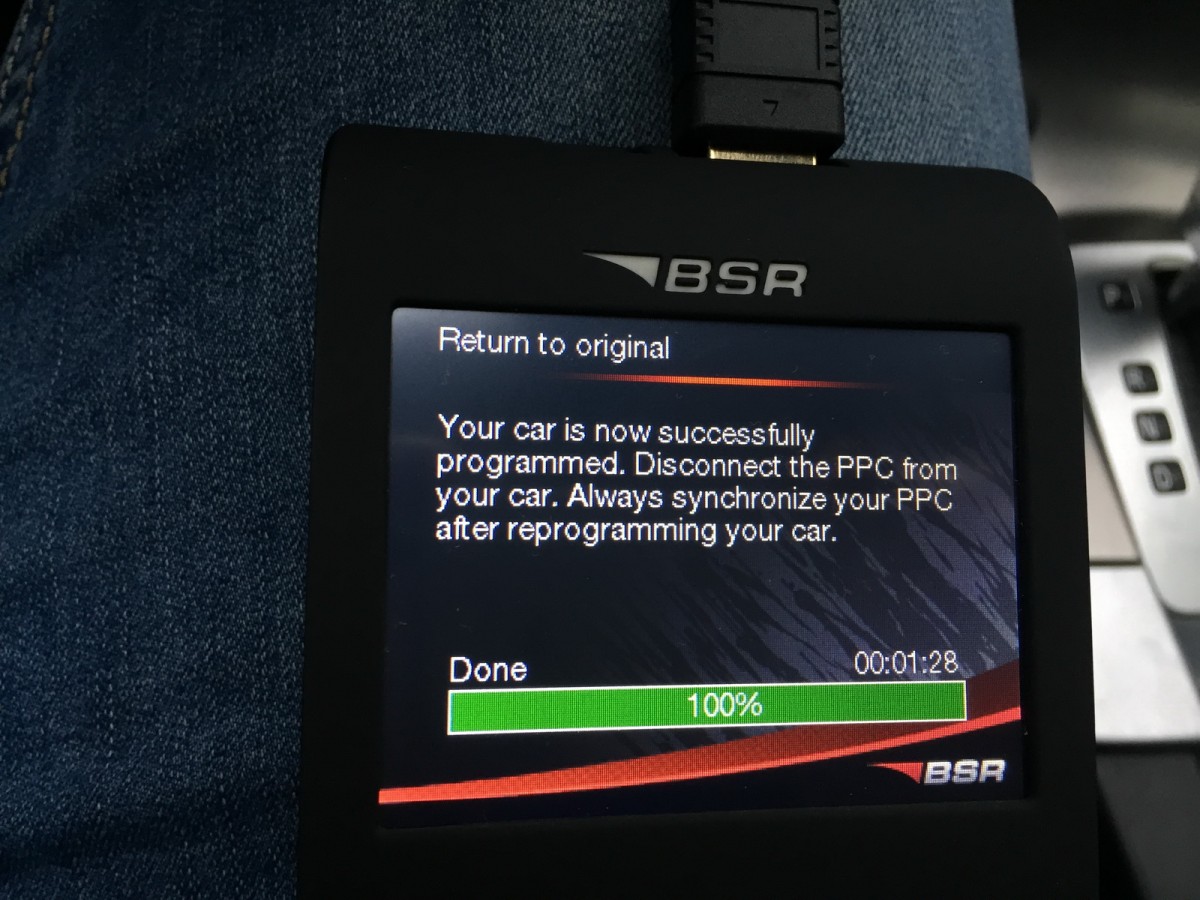

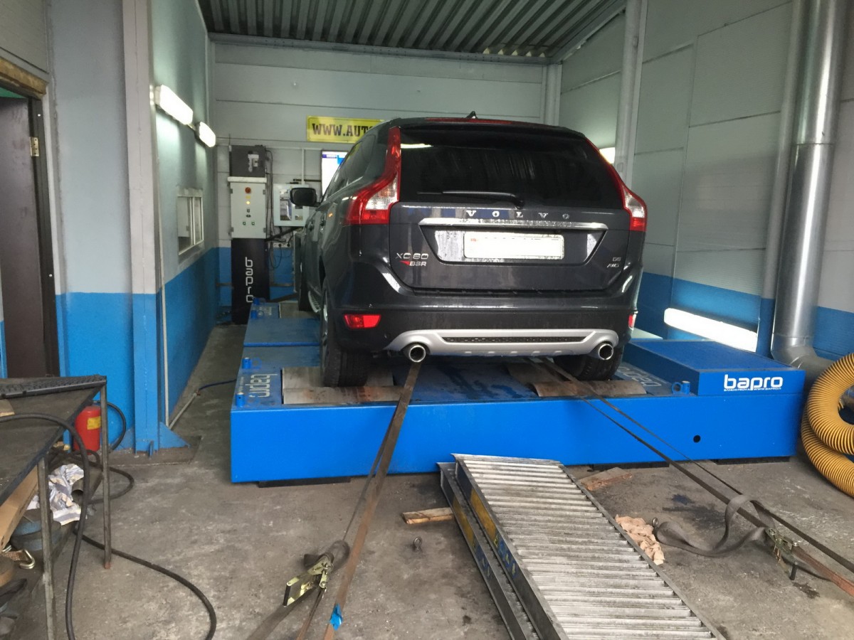

Ну что же, свершилось :D Как и обещал сегодня посетил диностенд для полноприводных авто с АКПП, результат честно говоря не однозначный :? Перед поездкой предварительно откатился на стоковую прошивку с помощью PPC3, чтобы как и просили произвести замеры на 2 прошивках, а результат был более объективен. Перед первым замером стенд был откалиброван под машину. Авто привязали, в диагностический разъем подключили ноут, чтобы контролировать основные параметры при замере. Все готово :smile:

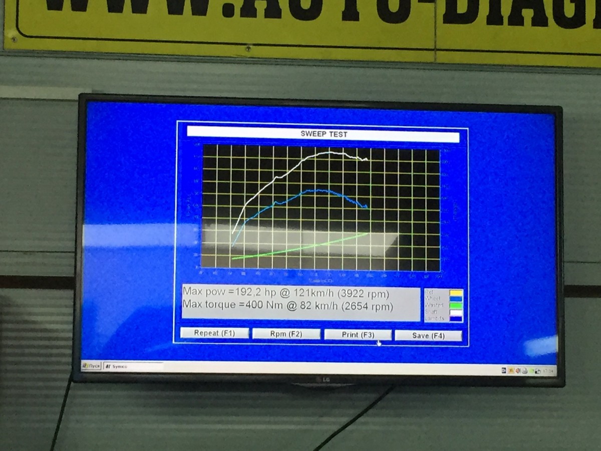

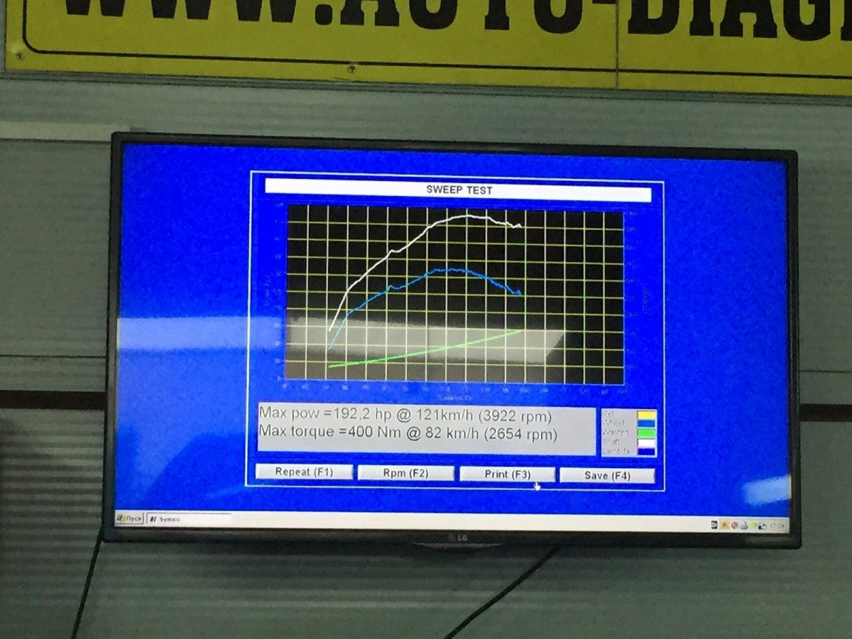

К удивлению сток не дотянул до заявленного и показал 192,2 hp и 400 Nm вместо 205 и 420 Nm с завода. Перемерили еще раз, точно такой же результат. Хм... по разности давления проверили сажевый фильтр в движении, с ним все нормально, по машине ошибок нет. Единственное замечание мастера: при замере резко начинала расти температура во впуске, это может означать, что может быть забит воздушный фильтр, либо потеря мощности происходит из-за забитого топливного фильтра. Странно. К слову сказать раньше я каждые 10 тыс. менял масло и все 4 фильтра, и только в прошлую замену оставил воздушный и топливный старые (полная замена была 14 тыс назад, соответственно 4 тыс назад менялось масло и 2 фильтра: масляный и салонный). Но это одна из теорий, может быть дело и не в фильтрах, хз... А может и лошадки за 5 лет уже издохли :crazy: Также со слов мастера на результат могут влиять многие факторы, от температуры на улице, до топлива.

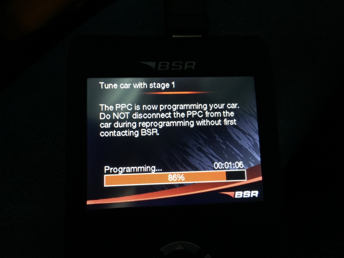

Даем машине охладиться, в это время я заливаю BSR. Ровно 1,5 минуты требуется для смены прошивки 8-) Через минут 15 делаем замер. На выходе 228,6 hp и 476 Nm. Не 245 и 520 Nm как хотелось бы, но это предсказуемо из предыдущих замеров. Как видим результат очевиден, чип отрабатывает свое и думаю отработал бы на 100% от заявленного, если бы не результат в стоке.

Dyno (вид снаружи)

Rezaka™ писал(а):в это время я заливаю BSR. Ровно 1,5 минуты требуется для смены прошивки
спецприблудой какой-то заливается?
Сообщение Rezaka™ » 08 май 2015, 21:06
Юра 80 писал(а):спецприблудой какой-то заливается?
:yes: PPC3, на фотках же есть.

Rezaka™ писал(а):К удивлению сток не дотянул до заявленного и показал 192,2 hp и 400 Nm вместо 205 и 420 Nm с завода
А что тут удивляться, норм результат - 13 коней где-то бегают. Скорее всего, нигде и не бегают, а просто сторонние факторы повлияли (топливо, температура, размер колес) А что сами тестировавшие сказали?

Властелин колец писал(а):Скорее всего, нигде и не бегают, а просто сторонние факторы повлияли (топливо, температура, размер колес)
заводские кони это возможно чисто движок на стенде (без кузова и трансмиссии)
Сообщение Rezaka™ » 09 май 2015, 01:10
Властелин колец писал(а):А что сами тестировавшие сказали?
Типо должно как по заводу быть :pardon: Хотя представитель BSR в РФ, а также люди знающие пишут следующее:
Все объективно.
Результаты хорошие.
Разница между заводом и БСР близка к заявленной и находится в зоне объективной погрешности.
Что и требовалось.
Недолет в стоке я бы больше списал на неточную калибровку, нежели на ресурс машины.
10-15 лошадей это нормальный разброс на колесных стендах даже на новом автомобиле.
По замеру.
Завод меряет параметры на двигателе, а не на колесах.
На двигателе замер чистый.
Цифры, снимаемые с колес, не являются мощностью как таковой.
Это условная величина, из которой путем расчета восстанавливаются показатели мощности.
Если изначально внести некорректные коэффициенты, то и восстановленная мощность так же будет некорректной.
Об этих коэффициентах можно спорить бесконечно, но факт есть факт - разброс в 10 или больше лошадей встречается постоянно.
Поэтому честным будет не просто замер на тюнинговой прошивке, а именно 2 последовательных замера, чтобы увидеть разницу.
С машиной у Вас все в порядке
мощность дизельных вольво замеры которых я видел, а это достаточно много авто, с разными моторами, пробегами не соответствовала заявленой заводом производителем. Причем замеры проводились на разных стендах. Повторюсь, писал об этом неоднократно и сделаный одноклубником замер яркое тому подтверждение. Почему ? не знаю, может топливо.... может это проблема всех Вольво. европейскую машину на европейском стенде пока не довелось.... вернее довелось, но не Вольво.
Разговоры про калибровки и не поменяное масло в коробке, пустая трата времени.
Это можно очень легко проверить, в клубе много людей ездит на новых авто( это я про басни про износ и старое масло в коробке), живут в Москве, хотят прошиться и готовы потратить время.

Rezaka™ писал(а):PPC3, на фотках же есть.
да, на фотоках есть верхняя часть какой-то коробочки с экраном. ;)
Ты бы поподробней рассказал, wtf.
Нужна только для прошивки или еще и блинчики жарит, продается с машиной или под капотом от прошлой бабки осталась, шьется ли машина через диагностику ноутбуком или обязательна эта ППС3
