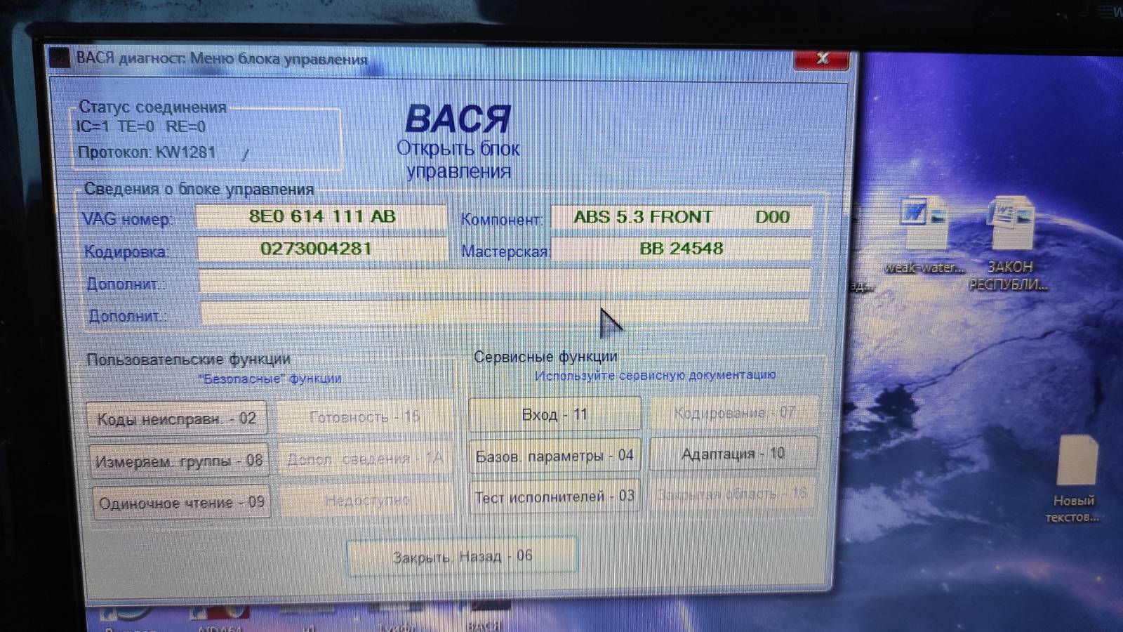

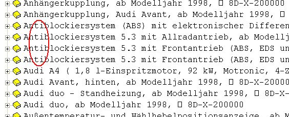

Спасибо что помагаете. Пока все бестолку. Снял приборку. Три фишки. Паек нет. Все ровно. Авто: а4 б5 1998 adr 1.8. седан. Это скрин блока когда читался

Сообщение Maks_7_sp » 06 апр 2021, 16:52
Это информация по блоку из старых фото. АБС 5.3

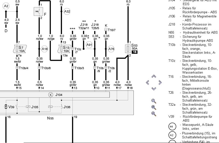

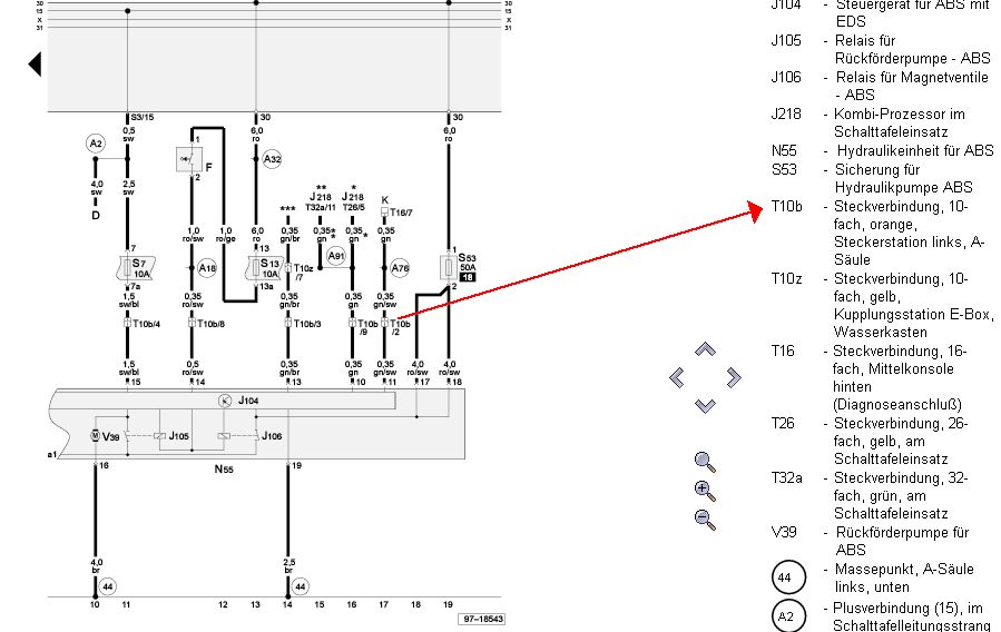

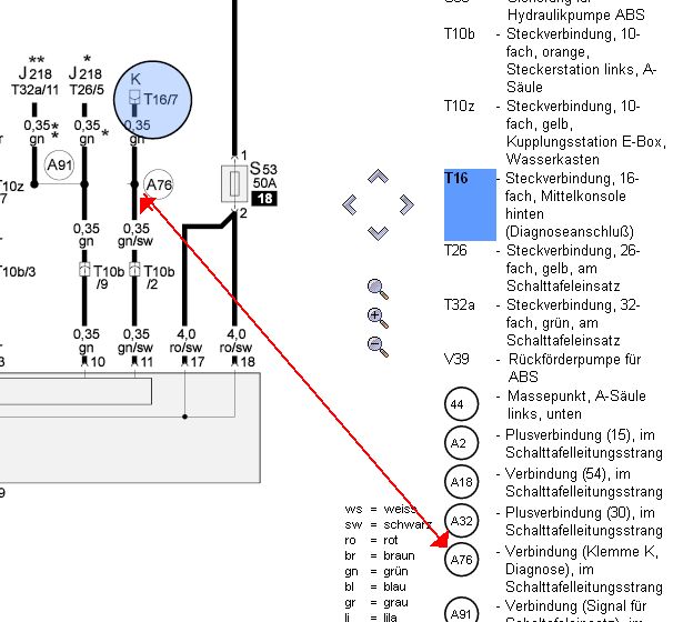

Пока это можно и не рассматривать. Схема ваша. и если посмотреть то видно что провод К линии 11 контакт от него идет прямо на диагн разъем 7 контакт. взять и прозвонить. если обрыв тогда и разбираться куда что идет.
По схеме К провода на пути от блока до диагностического разъема есть разъем T10b 2 контакт, находится этот разъем слева от ног водителя передней стойки оранжевого цвета очень там провода и контакты любят корродировать отрываться итд итп.

Сообщение Maks_7_sp » 17 апр 2021, 17:03
Разобрался. Короче обрыв провода черно-синего (плюсовой). Это 15 контакт от косы блока АБС. Обрыв был от фишки Т10b/4 (оранжевая, находится слево под ногами водителя) до косы фишки на сам блок. прокинул новый провод. Подкинул фишку и предохранитель. Все отлично. Ошибки (АБС + !) пропали.
