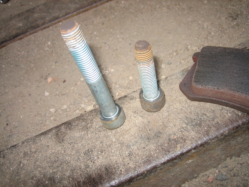

Два болта под шестигранник на 8
Болты разного размера.
