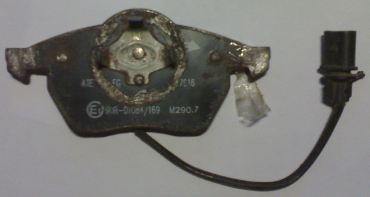

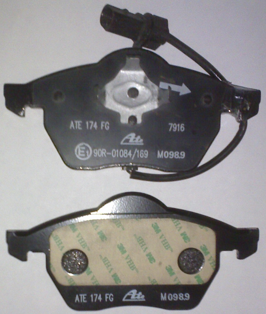

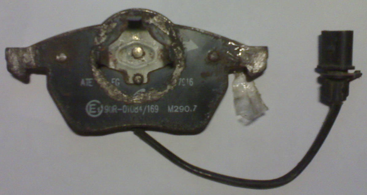

Mambo писал(а):На бк показывает,что колодки изношены. Всё разобрал, и обнаружил, что провода идут к колодкам только на правом переднем колесе, на левом же просто торчит разъём от колодак, а к нему ничего не идёт от авто. Даже если износ определяется только по правой стороне, я пробовал замыкать провода и приобовал размыкать, всё равно показывает износ. В чём может быть ещё проблема?
Добавлено спустя 41 минуту 4 секунды:
В каком месте замкнуть, чтобы лампочка погасла?
Mambo, если у тебя B5/8D спереди возможно стоят как на фото. Это с 1.9TDI 110 л. с. У меня были толстые с машинокомплекта Apec испанские с выдратыми датчиками износа. Там оказались пластиковые чёрные втулки с тормозном материале для фиксации части провода к датчику износа. Эти втулки высверливании легко сами вынялись. И после втулок в тормозном материале оказались ровные цилиндрической формы выемки. Если у тебя остались штекеры колодок для подключения, то припаяв, как я концы, изолировав их изолентой, одев трубчатую оплётку, ты можешь сделать самодельные. Длина проводки от штекера до тормозного материала составляет 20 см, плюс ещё около 1 см в самом тормозном материале. В качестве заливки и фиксирующего проводку износа колодок материала я использовал холодную сварку "Момент". Она была испанского производства, состояла из двух тюбиков. При смешивании была серебристого цвета, твердела в течение 1-2 минут. Езжу до сих пор, никаких вопросов по износу нет. И новые колодки ATE не пришлось ставить. Правда у меня бортового компьютера нет. Но жёлтый индикатор на панели погас и не горит больше. Так что датчик на B5/8D рестайлинг (с VIN после WAUZZZ8DZXA200000) загорается при разрыве цепи датчика износа. Никакого замыкания цепи датчика на железо тормозного диска практически не происходит. У меня перед постоянным загоранием датчика износа на непродолжительное время лампа износа колодок загоралась, потом гасла. Скорее всего это происходило в силу замыкания цепи после её разрыва при механическом воздействии диска, который тормошил многожильную медную проводку износа колодки: жилы то сцеплялись, то опять размыкались, пока окончательно не стёрлись до такой степени, что по расстоянию не могли достать друг до друга и замкнуть цепь.
Успеха.
Передняя левая внутренняя изношенная тормозная колодка ATE 174 FG_27022012650.jpg
