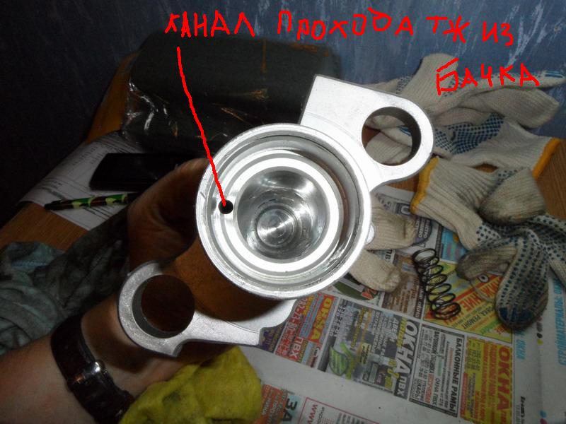

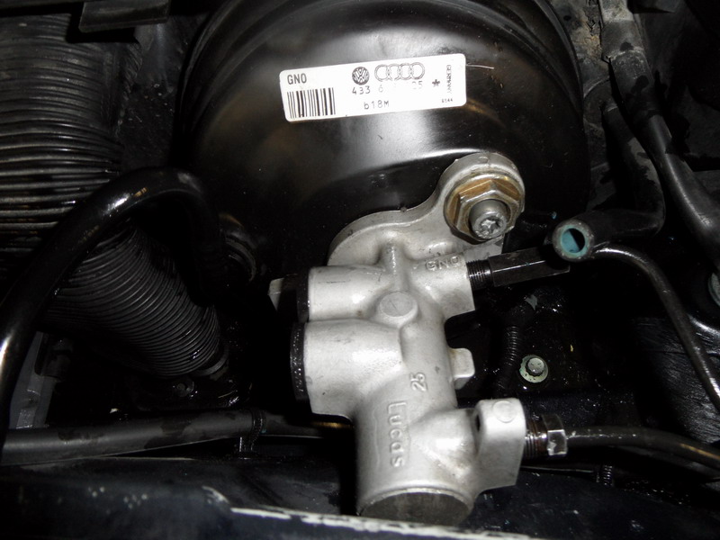

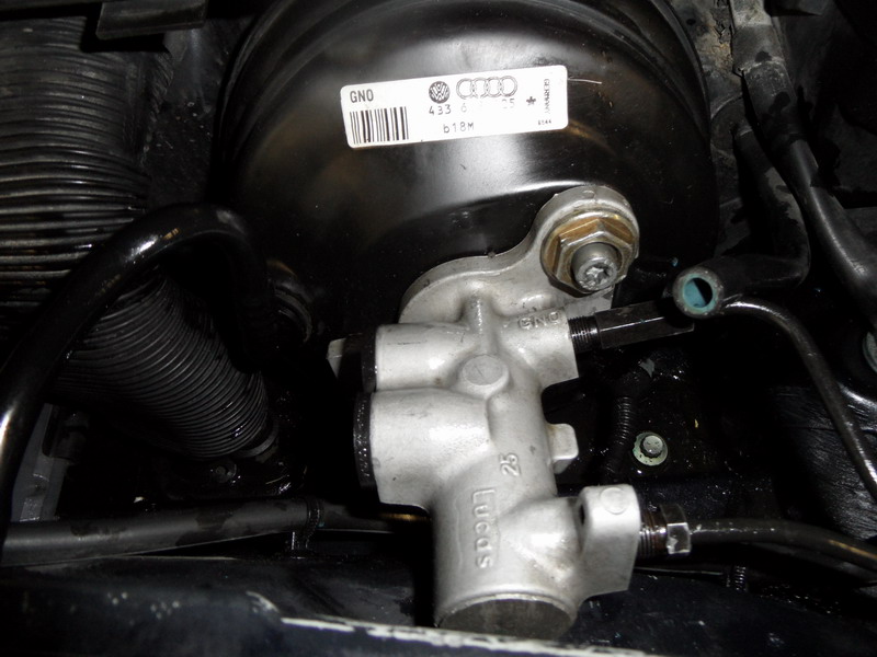

День добрый всем форумчанам. Интересная вещь произошла со мной. Ехал я как то по трассе тормознул. Заклинил задний левый суппорт, и передний правый. Я снял с диска точнее сбил задний супорт, передний сразу же отпустил колесо. В блоке АВС заглушил трубку идущую к этому суппорту поехал дальше. Тормоза стали брать в самом конце. И все хуже и хуже. Я остановился смотрю плохо заглушил трубку. Все исправил и решил прокачать тормоза ато совсем педаль ватная. При прокачке с заднего супорта вышло грам 50 т житкости и все, больше не шло, тогда я стал прокачивать переднее левое вышло грам 100 ж и все не идет. Открутил трубки главного ТЦ с них не идет жидкость один раз брызнула и все. Снял главный ТЦ разобрал его посмотрел проверил все манжеты целые все ок собрал обратно тормозов нет. Вчера заехал в гараж попробовали подать давление в бачок что бы закачать в главный ц тж безрезультатно тормозной не берет жидкость с бачка. Что делать ? Попробую севодня поставить новый ГТЦ отпишусь.
Вот он.
Audi A4 1.9 TDI 2001г
Сообщение Юра 80 » 14 май 2013, 21:49
Igor79, по симптомам - таки соглашусь, что ГТЦ
ПС - типа "фенокс" ИМХО покупать не стоит.
ПС - или просто воздух в контуре. Правда - браться ему не откуда. Низкий уровень тормозухи?

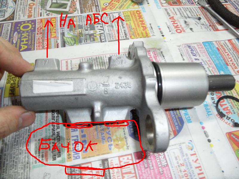

Как и обещал пишу что в итоге вердикт таков. Неисправен был ГТЦ. После замены его на новый какой то итальянской фирмы на N стоимостью. 40уе. Педаль стала ощутимо твердой. После прокачки простым методом. педаль и вовсе стала твердой. Единственное что немного беспокоит если стоишь под горку что бы машина не катилась в низ приходится все время как бы поджимать педаль. То есть нажал машина стоит проходит несколько секунд и еще сильней нужно поджимать. Воздуха в системе нет прокачали почти по пол литра с каждого колеса. Может так и надо? И вот еще полезная инфа: Старый мой и новый ГТЦ по работе не чем не отличались точно так пливались тормозухой один и второй я даже думал что и смысла их менять нет. Но отличие было лишь в том что новый ГТЦ из бачка самотеком пропускал тормозуху через отверстие GNO, а старый нет. Я так понял что в этом и закралась поломка. моего ГТЦ. нужно будет более точно проверить сами полости внутри ГТЦ может, что то где то забилось. Так как осмотр всех прокладок не выявил на них никаких дефектов.

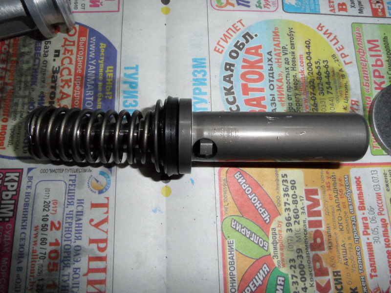

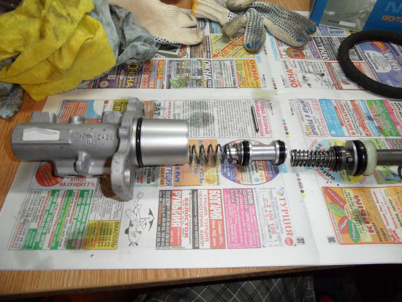

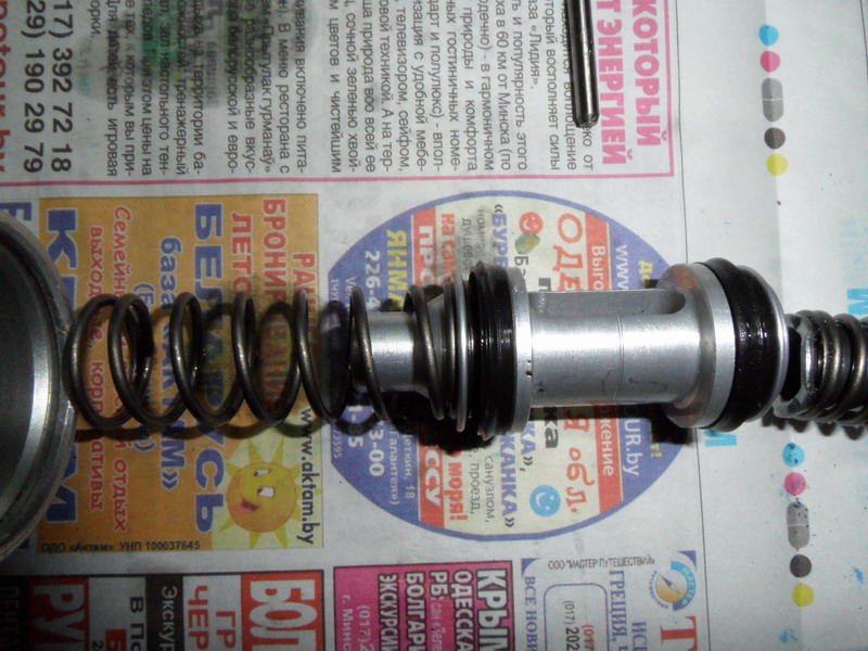

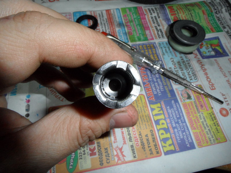

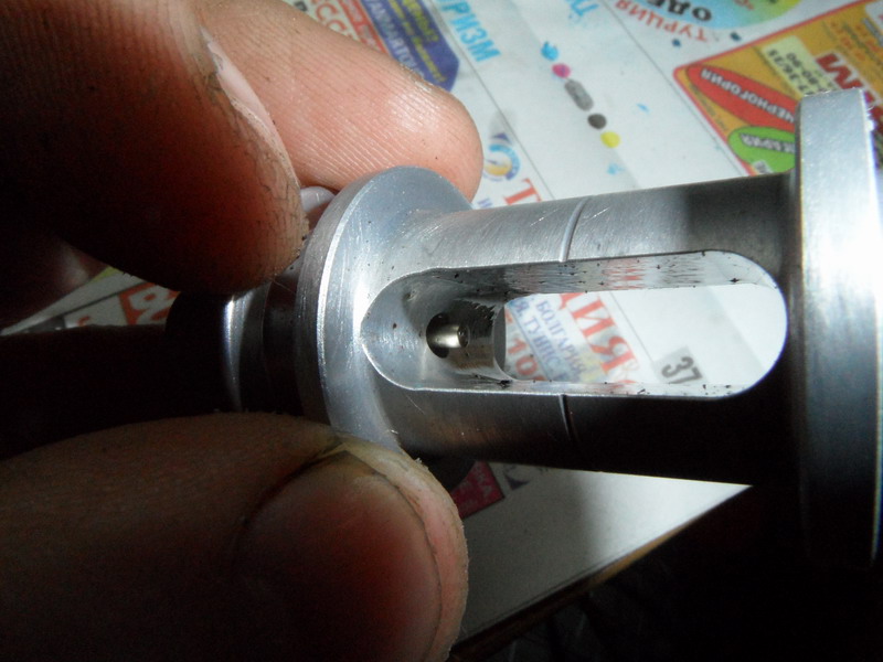

Так и не поймую что же сломалось в ГТЦ все три сальника в идеальном состоянии ? Кто знает устройство ГТЦ или где найти инфу о его работе ? Именно такого типа ГТЦ подскажите пожалуйста. Хочется все таки найти корень зла.
Добавлено спустя 1 минуту 24 секунды:
Фото удобнее смотреть с низу вверх
Добавлено спустя 1 час 11 минут 6 секунд:

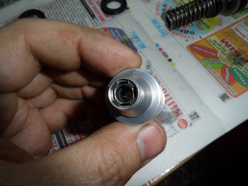

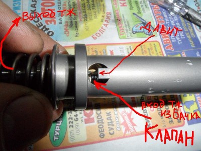

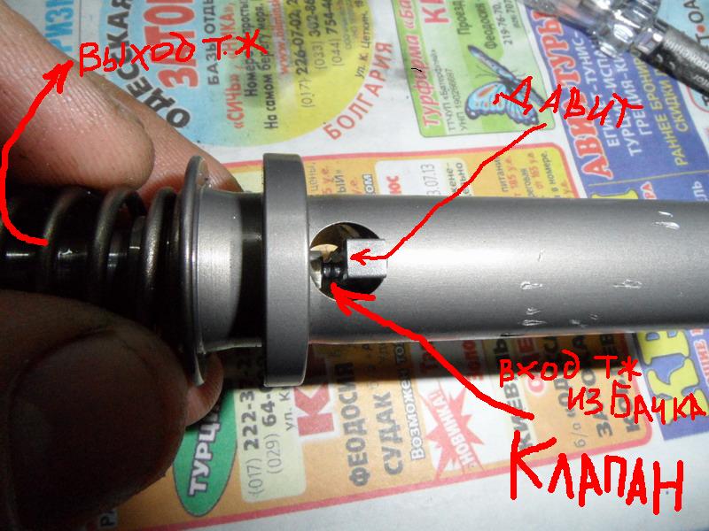

не могу понять для чего все таки служат клапаны внутри каждого поршня ?
В этот клапан пробовал дуть не пропускает не в нажатом не в откр сост. Для чего он похожий стоит на первом целиндре
Я думаю проблема где то здесь так как я говорил раньше что отличее нового ТЦ от Моего только в том что через первое отверстие бачка в малое отв выхода на АБС жидкость выходит самотеком а в моем старом не проходит даже под давлением

По части клапана - не в курсе

а по поводу клапана, пробовали чинить, хватило не надолго

Блин на жданах брал в автограде сказали италия. Вот гады я подозревал но я надеюсь кто подскажет как мой отремонтировать ведь на фото мой.

awson,
awson писал(а):а по поводу клапана, пробовали чинить, хватило не надолго
Помоги мне разобраться с моим клапаном какой из них смотреть и как правильно они должны работать? Я так понимаю я долго на этой "НАЕБЕ" не протяну хочется сделать свой.
