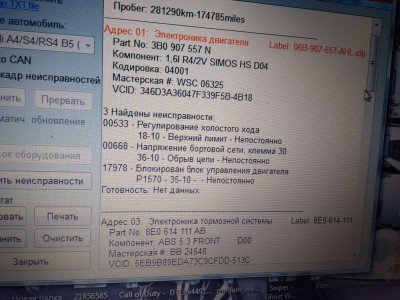

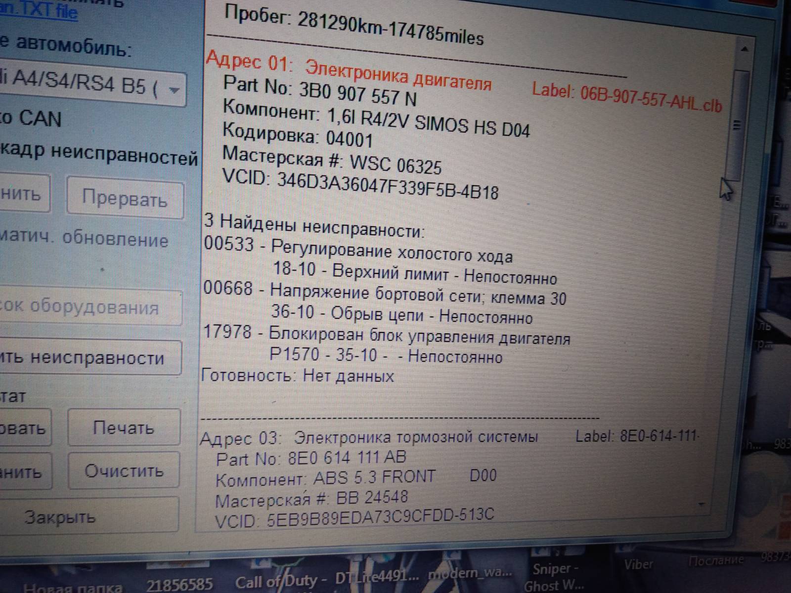

Привет всем!Проблема вот в чем,авто Ауди а4 б5 1.6 бензин,2000 г.в. рестайл,мех.не запускается двигатель,до этого ездил все хорошо,запускался ,остановился заглушил,запускать опять стартер крутит,но схватывает,затянули в гараж,я кинул диагностику вот что мне выбило на фото ошибки.Кто сталкивался с такой проблемой,помогите найти решение.Спасибо!

Вот подробные сведения по каждой ошибке (English):
00533
00668
17978/P1570
Я бы по симптомам проверил все предохранители, топливо в баке, уровень заряда АКБ, иммобилайзер, топливный насос, датчик холла.

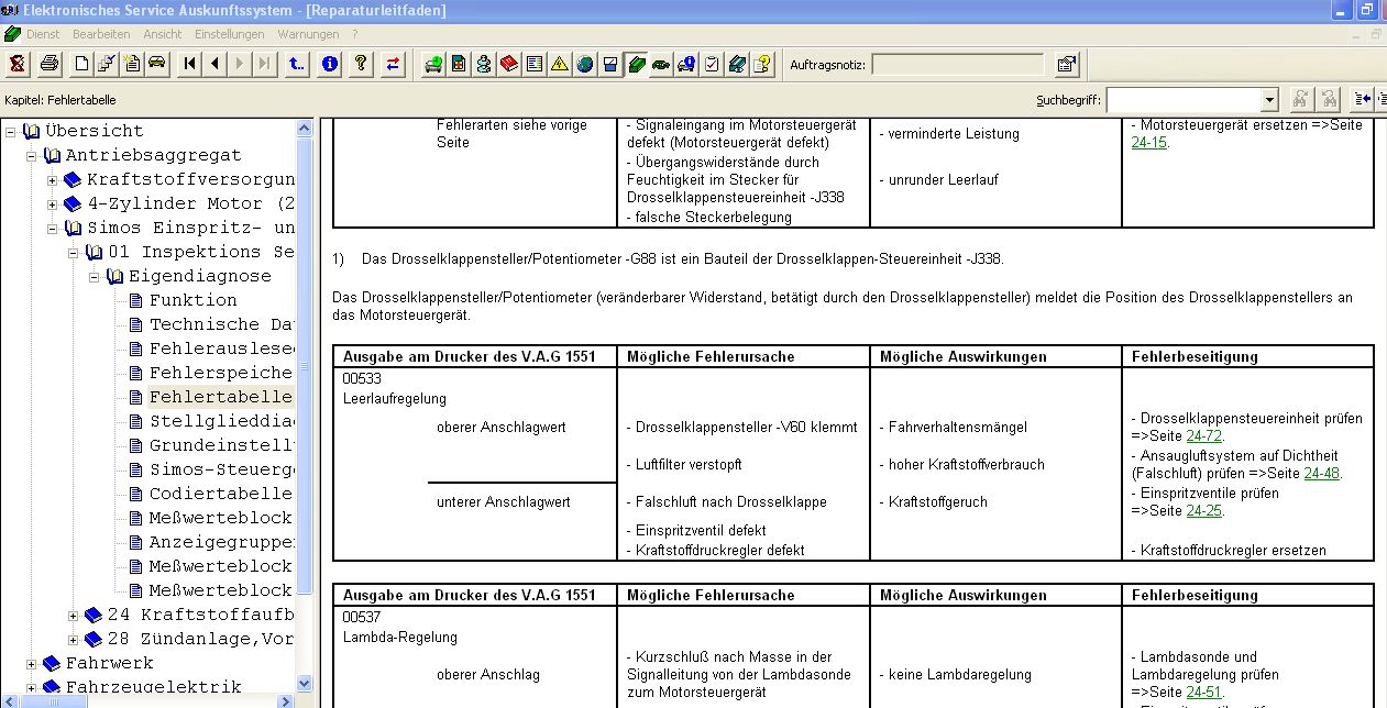

Да проще пареной репы :yes: Идете сюда https://rutracker.org/forum/index.php качаете вот это https://rutracker.org/forum/viewtopic.php?t=3168536 устанавливаете и согласно инструкции как картинке ниже из проги-устраняете неисправность там все написано по пунктам не ленясь с переводом, есть и английский даже еврейский наверное ;)
Отправлено спустя 1 минуту 4 секунды:
Рос теч или как там его, туфта полная мое мнение все украдено с первоисточника эльзы или бош ези.
