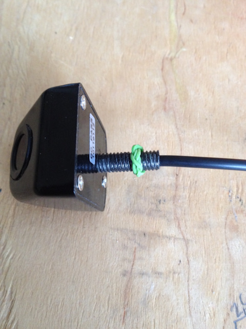

1. Ранее на али была заказана китайская CCD камера. На авто установлена ССD камера пионер и она меня устраивает, поэтому и была заказана CCD.

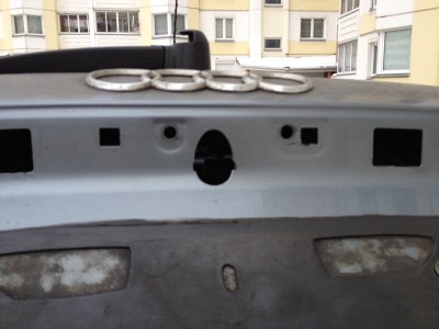

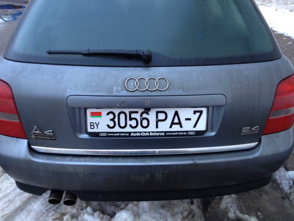

Камеру решил ставить в бленду подсветки номера, поэтому будем ее снимать.

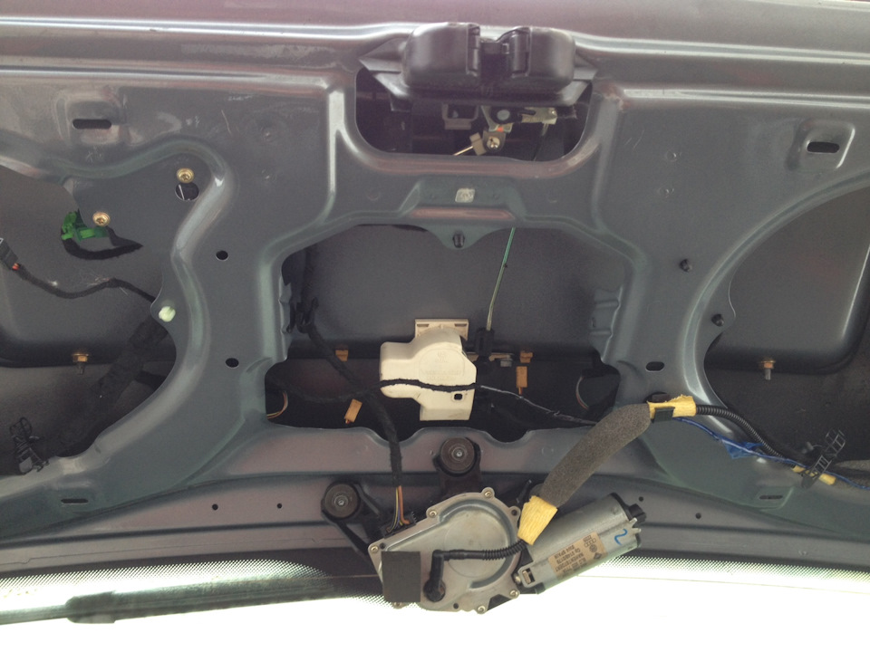

2. Снимаем обшивку крышки багажника. Крепится 1 винтом около ручки и фиксаторы.

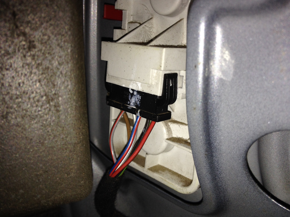

3. Аккуратно опустив ее отключаем провод подсветки.

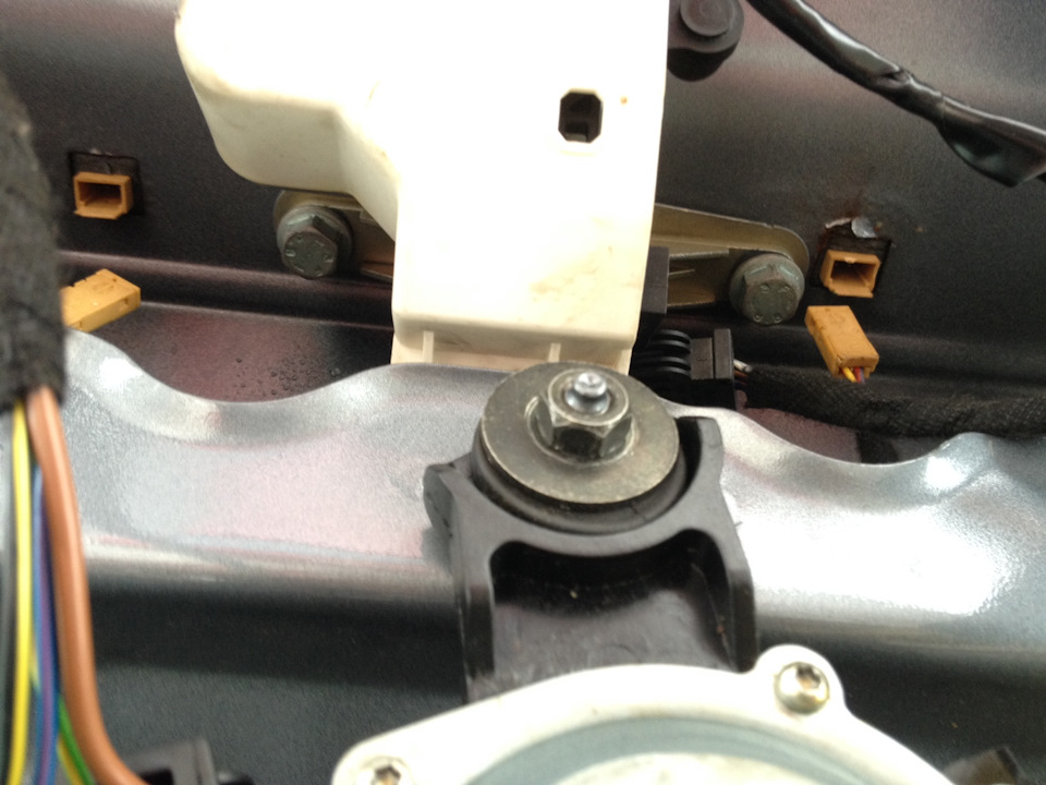

3. Отключаем проводку клавиш открытия багажника (коричневые) и подсветки номера

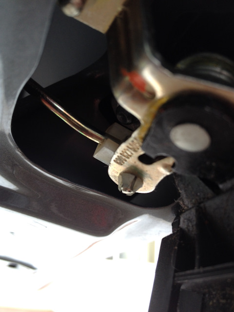

4. Чтобы снять замок открытия нужно снять тягу. Отводим белый фиксатор на 90градучов и достаем рычаг
5. Откручиваем личинку замка (2 болта)

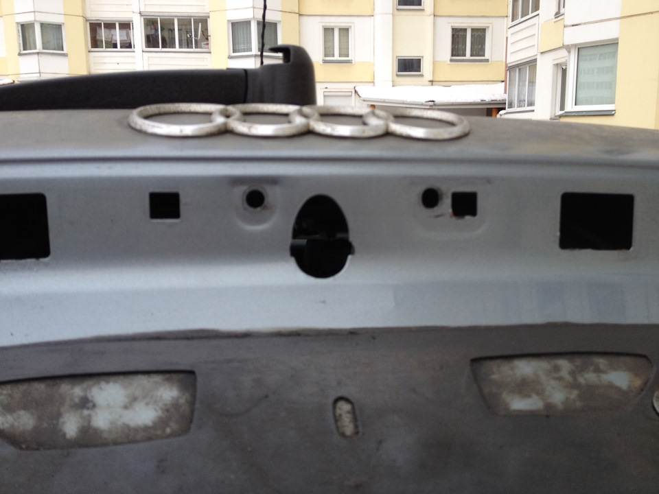

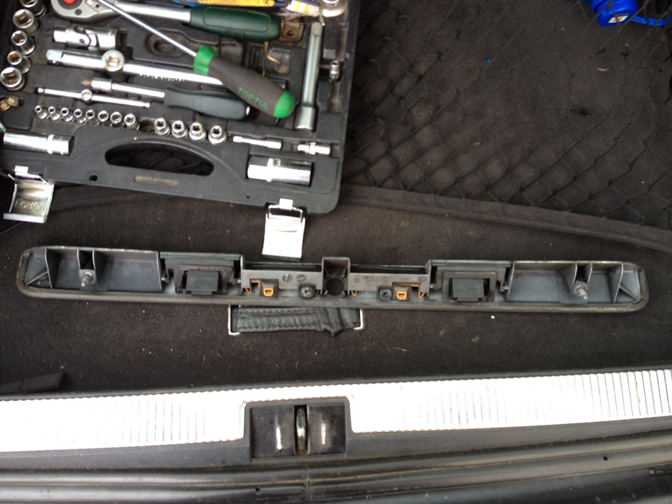

6. Откручиваем 2 гайки по краям бленды.
7. Снимаем бленду немного сдавив усы возле крепления подсветок номера
8. Вот сама бленда

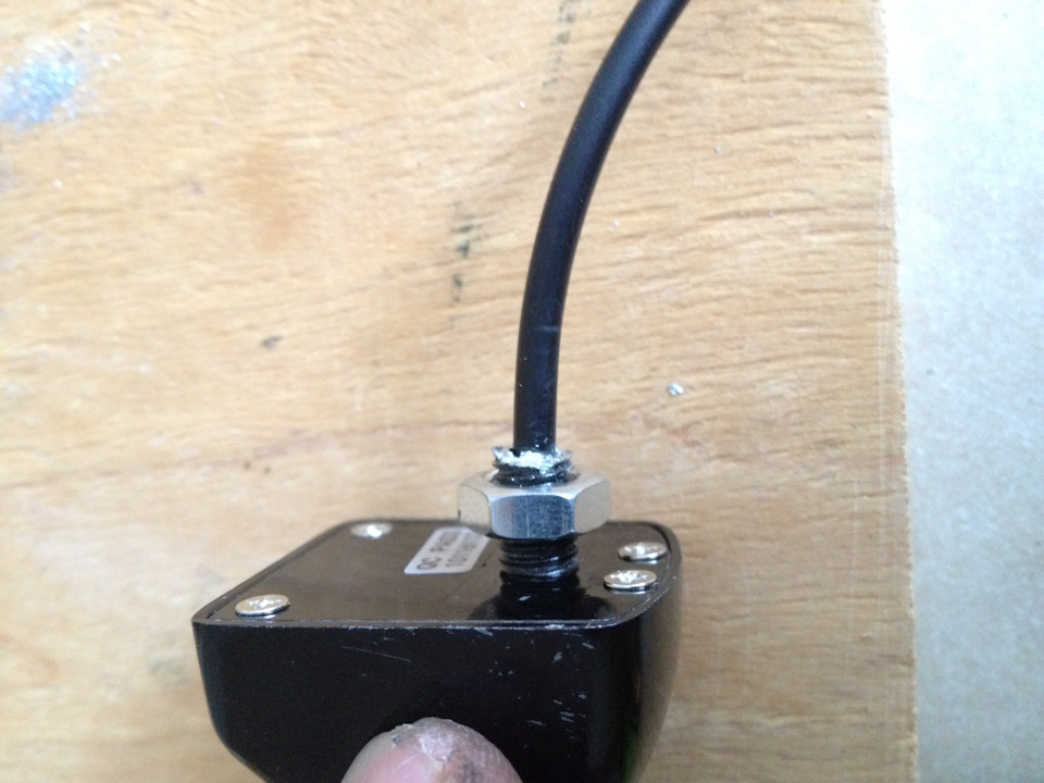

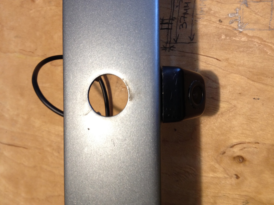

Оптимальное место установки камеры — это центр, но места там минимум для крепления, мешает личинка, простое — за подсветкой, но я простых путей не ищу.

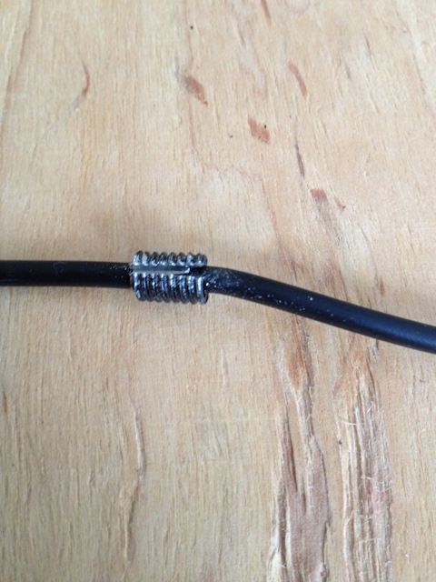

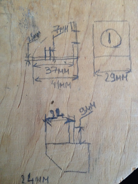

9. Несем все домой и меряем и замеряем:
Итог: нужно оставить от крепления камеры 9мм, но можно было и больше отпилить.

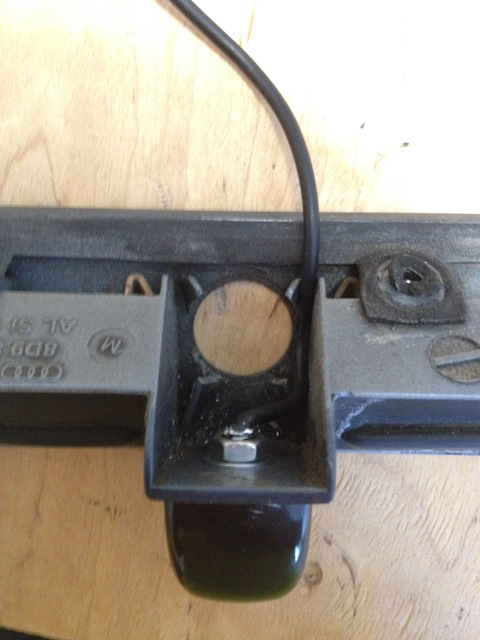

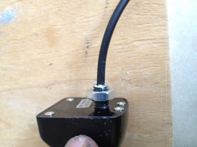

10. Ставим метку на бленде, сверлим и примеряем все дома:
11. Проклеиваем все двусторонним скотчем и закрепляем окончательно

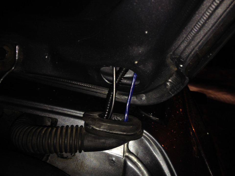

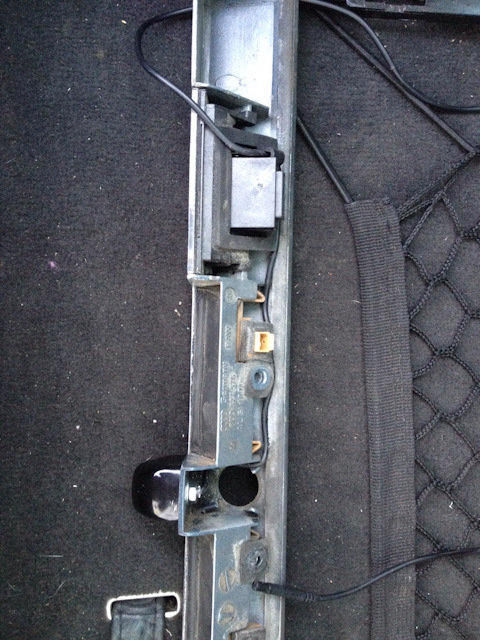

12. Несем все на улицу и примеряемся к прокладке кабеля. Т.к. я не сторонник сверлить лишние дырки в авто, уложил кабель так:
13. Собираем планку и ставим ее на место, вот так получаем

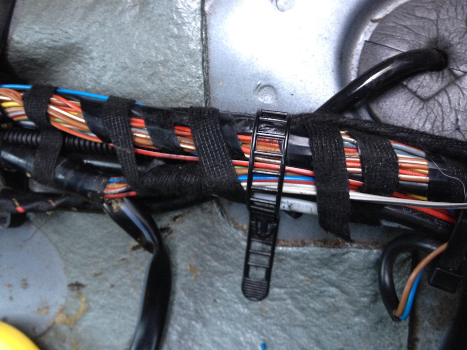

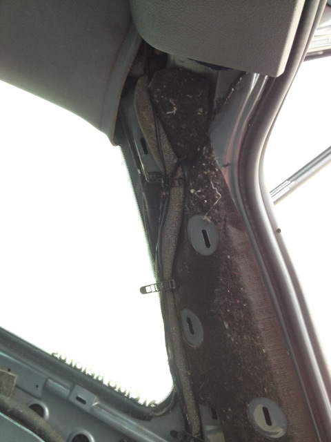

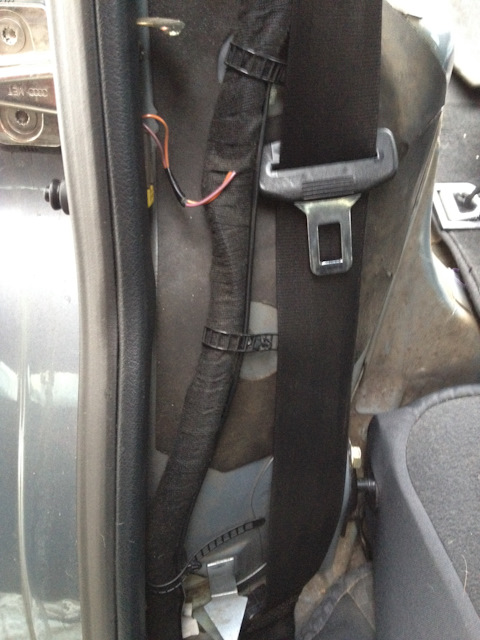

14. Далее нужно провести сам кабель, решил вести через правую гофру. Сказать, что сложно — ничего не сказать. Узкого разъема от камеры не хватило до гофры да и хорошо, если придется снимать бленду разъединение должно быть в крышке, по этому пришлось везти розетку, а она толще. и я это сделал. Для этого пришлось снять боковую правую обшивку багажника, обшивку стойки правой и немного приспустить верхнюю над крышкой.

19. Прокладываем провода вод правым порогом и над бардачком.

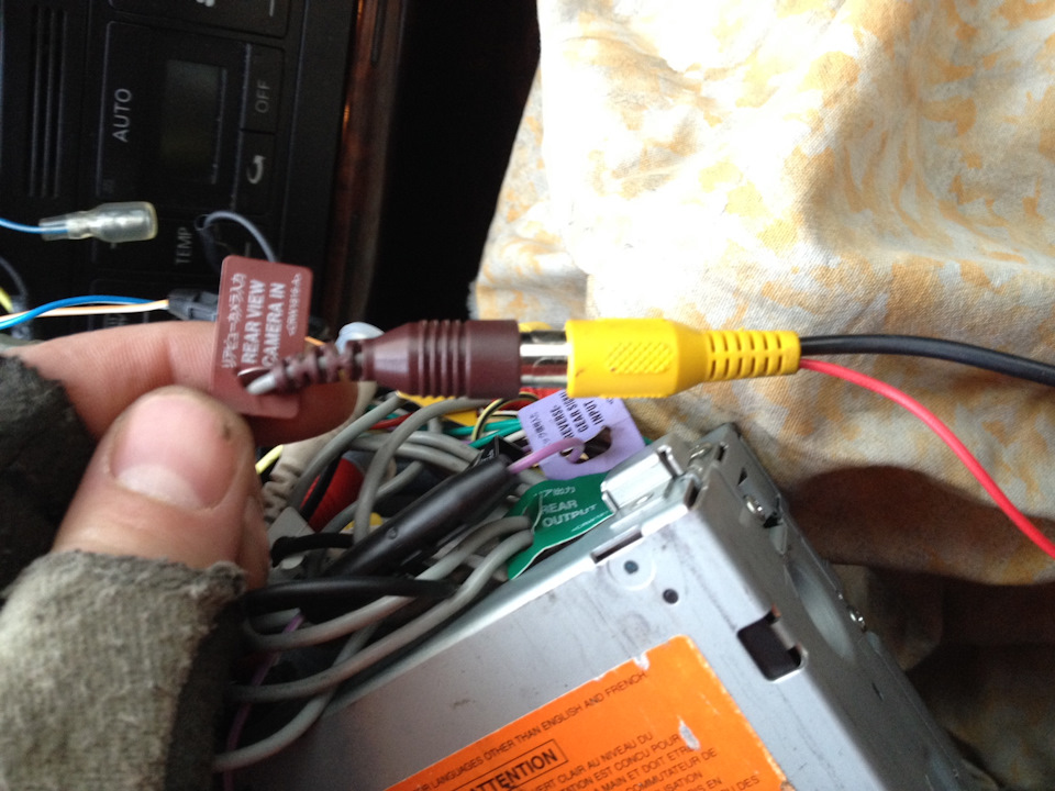

20. Подключаемся к входу для камеры заднего вида и кабель питания, который привели на сигнальный провод для заднего хода, чтобы камера сама включалась при включении задней передачи.
